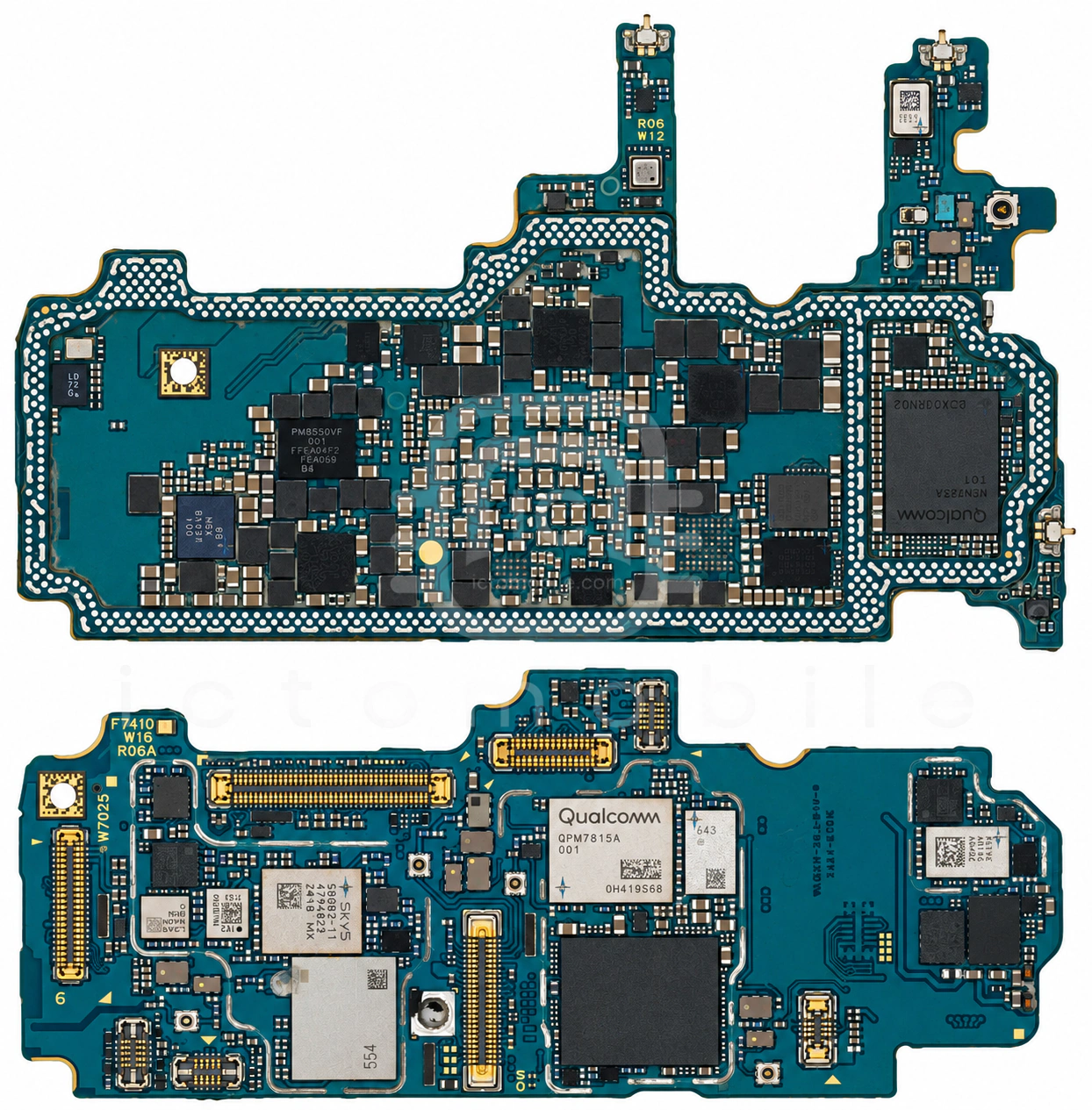

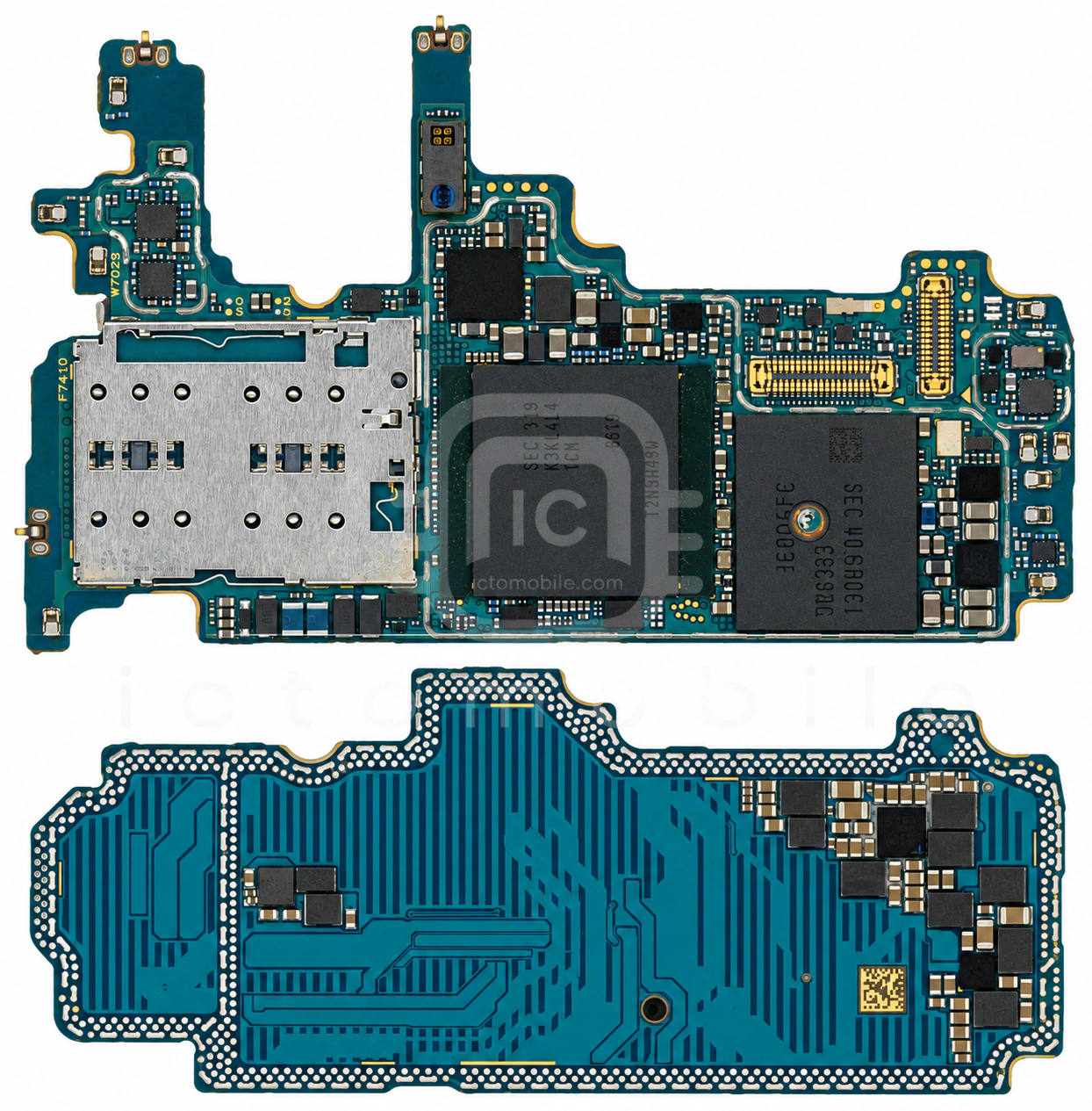

برد سامسونگ Z Flip6 (SM-F741U)
SM-F741U
۳۷ موقعیت از ۳۷ موقعیت
۱K3KL4L40EM-BGCUحافظه RAMSamsung semiconductor←
۲S2DOS05تغذیه صفحه نمایش و صفحه لمسی (تاچ)Samsung semiconductor←
۳1K2سوئیچ آنتن Diversityنامعلوم←
۴SN012578YCGRآمپلی فایر صوتTexas Instruments←
۵30T17C20NFC + eSIMNXP Semiconductors←
۶KLUFG8RHHD-B0G1حافظه UFS (هارد)Samsung semiconductor←
۷PM8550VEتغذیه (PMU)QUALCOMM Incorporated←
۸WCN7851بلوتوث و وای فای (BT & WIFI)QUALCOMM Incorporated←
۹HFQFELEFC-643آمپلی فایر کم نویز (LNA)Murata←
۱۰MAX77775Pتغذیه (PMU)Maxim←
۱۱QPM7815Aماژول FEM باندهای 4G و 5G (سوئیچ آنتن + پاور آمپلی فایر)QUALCOMM Incorporated←
۱۲SKY58083-11ماژول FEM (سوئیچ آنتن کلی + پاور آمپلی فایر GSM)Skyworks Solutions Inc←
۱۳LSM6DSOQسنسور شتاب و ژیروسکوپ (Accelerometer and Gyroscope)STMicroelectronics←
۱۴S2MPB03X01‐6030تغذیه دوربینSamsung semiconductor←
۱۵Snapdragon 8 Gen 3 for Galaxy SM8650-ACCPU بخش Application و BasebandQUALCOMM Incorporated←
۱۶CPS4038شارژ بی سیمConvenient Power←
۱۷PM8550تغذیه (PMU)QUALCOMM Incorporated←
۱۸961BSماژول FEM باندهای 5G (سوئیچ آنتن + پاور آمپلی فایر)ADI -AnalogDevices←
۱۹SM5461شارژSilicon Mitus←
۲۰HFQRXXTJB-645سوئیچ آنتن DiversityMurata←
۲۱TUSB2E112YCGRدرایور USBTexas Instruments←
۲۲NXT4557GUمبدل سطح ولتاژ (Level Shifter/Level Translator)Nexperia←
۲۳NXT4557GUمبدل سطح ولتاژ (Level Shifter/Level Translator)Nexperia←
۲۴OS15Aتغذیه صفحه نمایشSamsung semiconductor←
۲۵ET9668محافظ اضافه ولتاژWuxi Etek Microelectronics Co←
۲۶SN012578YCGRآمپلی فایر صوتTexas Instruments←
۲۷L2AXآمپلی فایر کم نویز (LNA)WISOL←
۲۸HFQRXXTJB-645سوئیچ آنتن DiversityMurata←
۲۹554ماژول FEM باندهای 4G و 5G (سوئیچ آنتن + پاور آمپلی فایر)نامعلوم←
۳۱SDR875فرستنده و گیرنده رادیویی (RF Transceiver) و GPSQUALCOMM Incorporated←
۳۲MAX17333اندازه گیر سطح باتری (Fuel Gauge)Maxim←
۳۳QET6105APT (Average Power Tracking)QUALCOMM Incorporated←
۳۴PM8550VSتغذیه (PMU)QUALCOMM Incorporated←
۳۵S3K250AFDV-MF35میکروکنترلرSamsung semiconductor←
۳۶PM8550VSتغذیه (PMU)QUALCOMM Incorporated←
۳۷PMK8550بافر کلاکQUALCOMM Incorporated←
