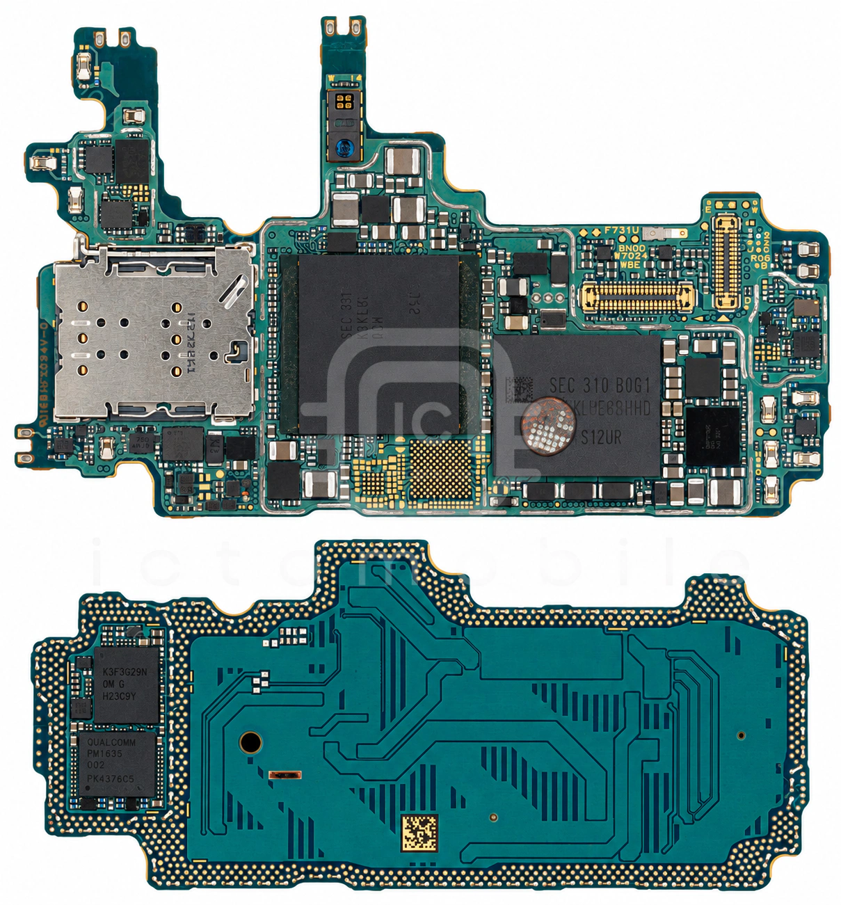

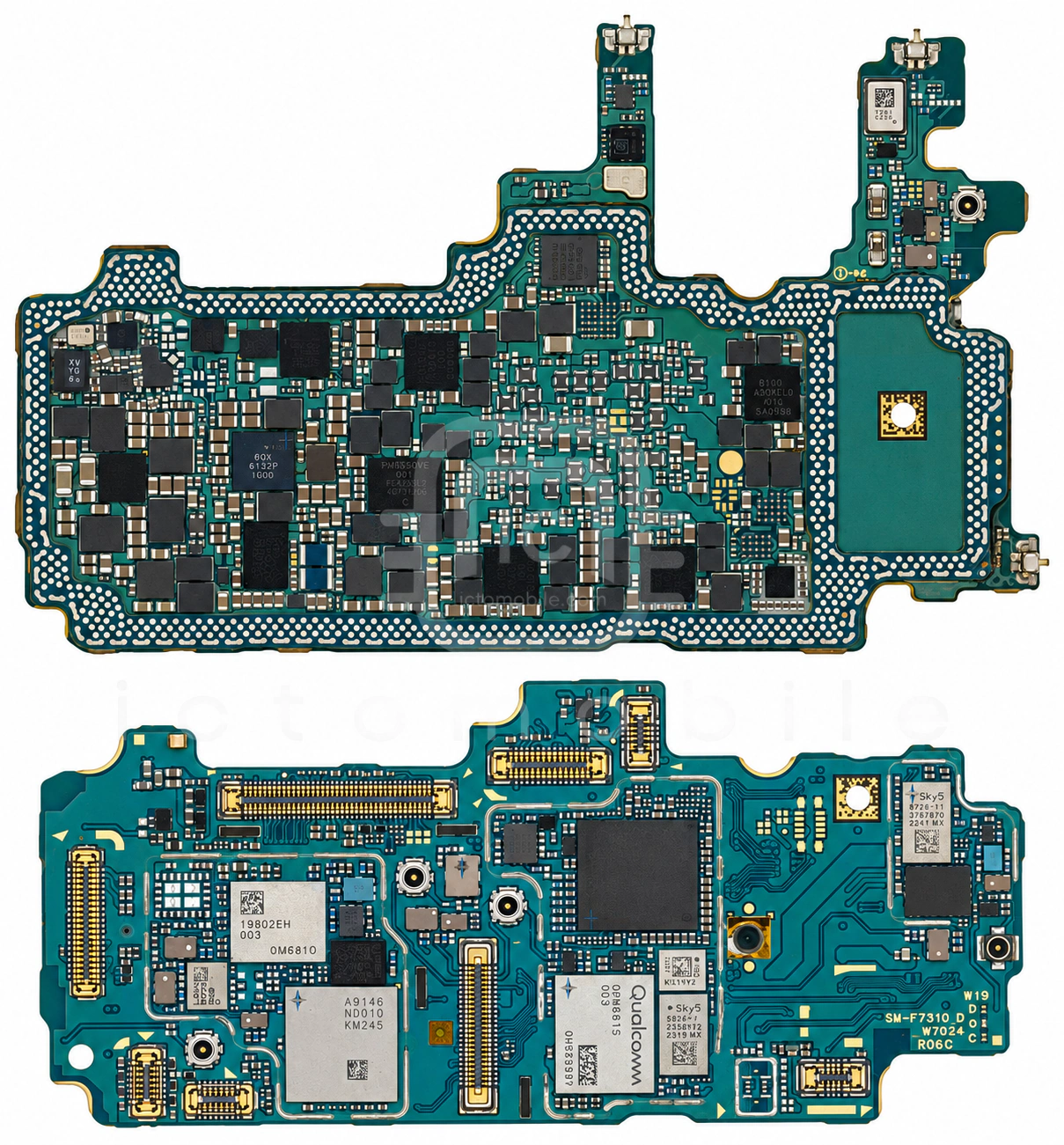

برد سامسونگ Z Flip5 (SM-F731U)
SM-F731U
۴۵ موقعیت از ۴۵ موقعیت
۱S2DOS15X02-6130تغذیه صفحه نمایشSamsung semiconductor←
۲S2ASL11محافظ اضافه ولتاژSamsung semiconductor←
۳K3KL3L30CM-BGCTحافظه RAMSamsung semiconductor←
۴SFML6K0V001سوئیچ آنتن DiversityWISOL←
۵PMR735Dتغذیه بخش RFQUALCOMM Incorporated←
۶MAX77705Cدرایور USB، شارژ، درایور LED فلاش دوربین و درایور ویبراتورMaxim←
۷QPM6810Aماژول FEM باندهای 4G و 5G (سوئیچ آنتن + پاور آمپلی فایر)QUALCOMM Incorporated←
۸WCN6856بلوتوث و وای فای (BT & WIFI)QUALCOMM Incorporated←
۹PM8550VSتغذیه (PMU)QUALCOMM Incorporated←
۱۰LSM6DSOQسنسور شتاب و ژیروسکوپ (Accelerometer and Gyroscope)STMicroelectronics←
۱۱S2MPB03X01-6031تغذیه دوربینSamsung semiconductor←
۱۲SN220TUK-B01JJ0NFCNXP Semiconductors←
۱۳SKY8267-11ماژول FEM باندهای 5G (سوئیچ آنتن + پاور آمپلی فایر)Skyworks Solutions Inc←
۱۴FPF3188AUCXمحافظ اضافه ولتاژON Semiconductor←
۱۵SDR735فرستنده و گیرنده رادیویی (RF Transceiver) و GPSQUALCOMM Incorporated←
۱۶QET6105APT (Average Power Tracking)QUALCOMM Incorporated←
۱۷TUSB2E111YCGRدرایور USBTexas Instruments←
۱۸S3K250AFDV-MF35میکروکنترلرSamsung semiconductor←
۱۹ET9902محافظ اضافه ولتاژWuxi Etek Microelectronics Co←
۲۰PM8550VEتغذیه (PMU)QUALCOMM Incorporated←
۲۲1K2سوئیچ آنتن Diversityنامعلوم←
۲۳QDM3572سوئیچ آنتنQUALCOMM Incorporated←
۲۴S2DOS05تغذیه صفحه نمایش و صفحه لمسی (تاچ)Samsung semiconductor←
۲۵CPS4038شارژ بی سیمConvenient Power←
۲۶WLAN7207Hسوئیچ آنتن بلوتوث و وای فای (wifi)NXP Semiconductors←
۲۷QXM1086ماژول FEM وای فای (پاور آمپلی فایر و سوئیچ آنتن)QUALCOMM Incorporated←
۲۸SKY58269-11ماژول FEM باندهای 5G (سوئیچ آنتن + پاور آمپلی فایر)Skyworks Solutions Inc←
۲۹SFML6Z0K001سوئیچ آنتن DiversityWISOL←
۳۰PCA9482UKشارژNXP Semiconductors←
۳۱QET6105APT (Average Power Tracking)QUALCOMM Incorporated←
۳۲TFA9878BUKآمپلی فایر صوتGoodix←
۳۳WLAN7207Hسوئیچ آنتن بلوتوث و وای فای (wifi)NXP Semiconductors←
۳۴PM8550VSتغذیه (PMU)QUALCOMM Incorporated←
۳۵PM8550تغذیه (PMU)QUALCOMM Incorporated←
۳۶AFEM-9146ماژول FEM باندهای 4G و 5G (سوئیچ آنتن + پاور آمپلی فایر)Avago←
۳۷Snapdragon 8 Gen 2 for Galaxy SM8550-ACCPU بخش Application و BasebandQUALCOMM Incorporated←
۳۸QPM6815ماژول FEM (سوئیچ آنتن کلی + پاور آمپلی فایر GSM)QUALCOMM Incorporated←
۳۹KLUFG8RHHD-B0G1حافظه UFS (هارد)Samsung semiconductor←
۴۰QXM1086ماژول FEM وای فای (پاور آمپلی فایر و سوئیچ آنتن)QUALCOMM Incorporated←
۴۱PM8550VSتغذیه (PMU)QUALCOMM Incorporated←
۴۲PMK8550بافر کلاکQUALCOMM Incorporated←
۴۳L2AXآمپلی فایر کم نویز (LNA)WISOL←
۴۴S2ASL01محافظ اضافه ولتاژSamsung semiconductor←
۴۵SDR735فرستنده و گیرنده رادیویی (RF Transceiver) و GPSQUALCOMM Incorporated←
