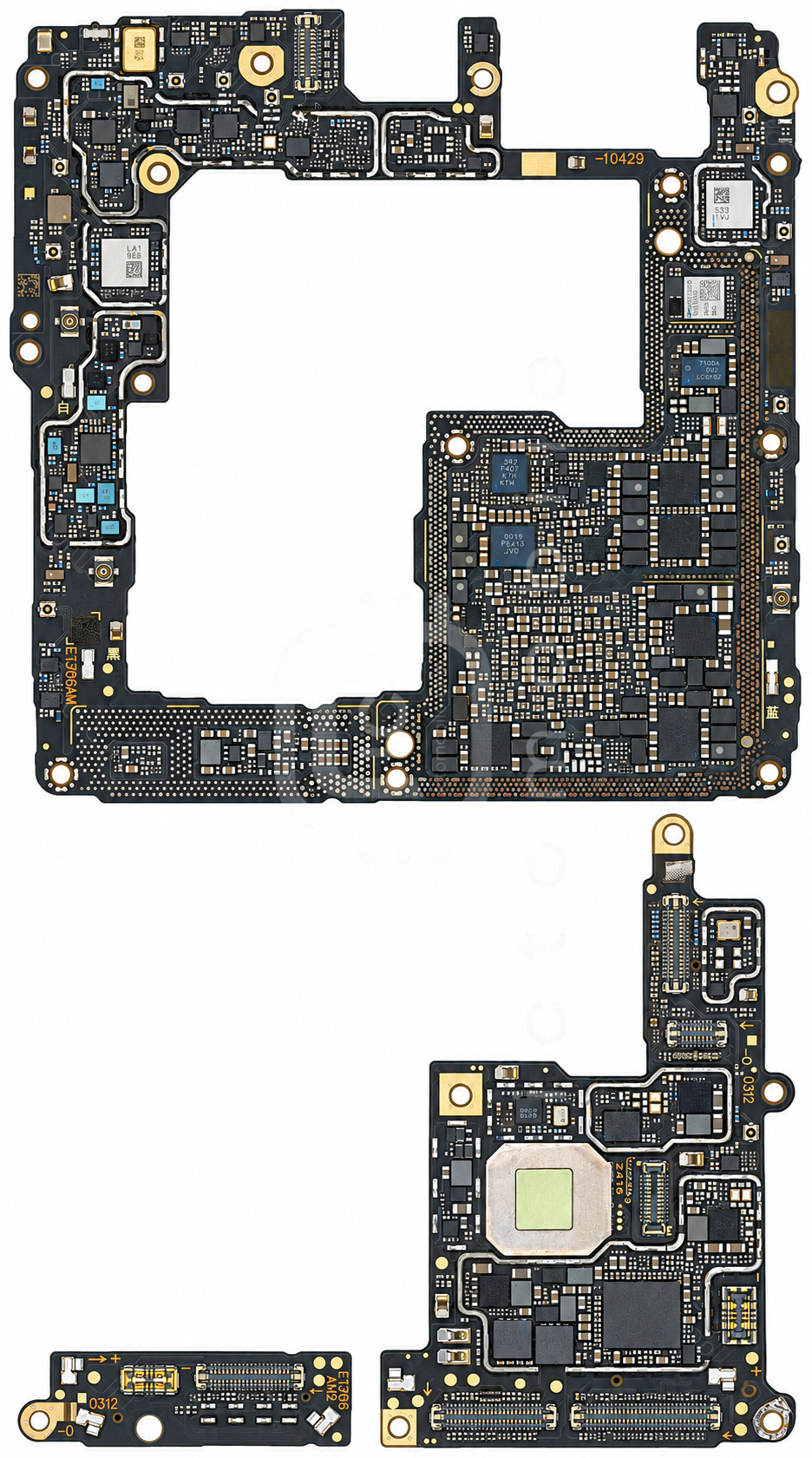

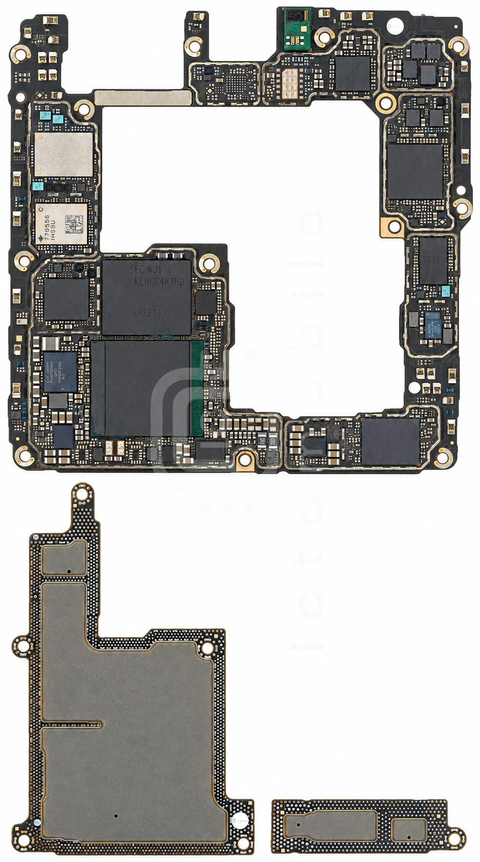

۱PMPB15XPترانزیستور MosfetNexperia←
۲PMPB15XPترانزیستور MosfetNexperia←
۳MSC06Aپرداشگر رادیویی ماهوارهنامعلوم←
۴VC7643-63پاور آمپلی فایر 3G و 4G و 5GVANCHIP←
۵QET7100AEPT (Envelope Power Tracker)QUALCOMM Incorporated←
۶WCN7851بلوتوث و وای فای (BT & WIFI)QUALCOMM Incorporated←
۷BQ25970شارژTexas Instruments←
۸CPS4041GCشارژ بی سیمConvenient Power←
۹BQ25970شارژTexas Instruments←
۱۰PM8550BHشارژ، اندازه گیر سطح باتری (Fuel Gauge)QUALCOMM Incorporated←
۱۱K3KL5L50CM-BGCTحافظه RAMSamsung semiconductor←
۱۲Snapdragon 8 Gen 3 SM8650-ABCPU بخش Application و BasebandQUALCOMM Incorporated←
۱۳KLUGGARHHD-B0G1حافظه UFS (هارد)Samsung semiconductor←
۱۴SDR753فرستنده و گیرنده رادیویی (RF Transceiver)QUALCOMM Incorporated←
۱۵22T3R3NFCNXP Semiconductors←
۱۶QM77055Bپاور آمپلی فایر 3G و 4G و 5GQORVO←
۱۷QM77058Lپاور آمپلی فایر 3G و 4G و 5GQORVO←
۱۸SX9331IULTRTسنسور GRIP/SARSEMTECH←
۱۹QPM6679ماژول FEM باندهای 5G (سوئیچ آنتن + پاور آمپلی فایر)QUALCOMM Incorporated←
۲۰QDM5303سوئیچ آنتن DiversityQUALCOMM Incorporated←
۲۱QET7100AEPT (Envelope Power Tracker)QUALCOMM Incorporated←
۲۲PM8550VSتغذیه (PMU)QUALCOMM Incorporated←
۲۳PM8550VSتغذیه (PMU)QUALCOMM Incorporated←
۲۴WCD9395Codec صوتQUALCOMM Incorporated←
۲۵PM8550تغذیه (PMU)QUALCOMM Incorporated←
۲۶PM8008تغذیه دوربینQUALCOMM Incorporated←
۲۷PMR735Dتغذیه بخش RFQUALCOMM Incorporated←
۲۸PM8550VSتغذیه (PMU)QUALCOMM Incorporated←
۲۹PM8550VEتغذیه (PMU)QUALCOMM Incorporated←
۳۱QLN5030سوئیچ آنتنQUALCOMM Incorporated←
۳۲QPM6677ماژول FEM باندهای 5G (سوئیچ آنتن + پاور آمپلی فایر)QUALCOMM Incorporated←
۳۳TFA9874Cآمپلی فایر صوتNXP Semiconductors←
۳۴ICM-42631سنسور شتاب و ژیروسکوپ (Accelerometer and Gyroscope)InvenSense←
۳۵PMK8650بافر کلاکQUALCOMM Incorporated←
۳۶TFA9874Cآمپلی فایر صوتNXP Semiconductors←
۳۷V3پردازشگر تصویر دوربین (ISP)VIVO←
۳۸AOND32324ترانزیستور MosfetAlpha & Omega Semiconductor←
۳۹AOND32324ترانزیستور MosfetAlpha & Omega Semiconductor←
۴۰HL7593W1کانورتر ولتاژ (DC/DC Voltage Converter)Halo Microelectronics←
۴۱HL7593W1کانورتر ولتاژ (DC/DC Voltage Converter)Halo Microelectronics←
۴۲TFA9874Cآمپلی فایر صوتNXP Semiconductors←
۴۳WS4694Cسوئیچ بار (Load Switch)OmniVision←
