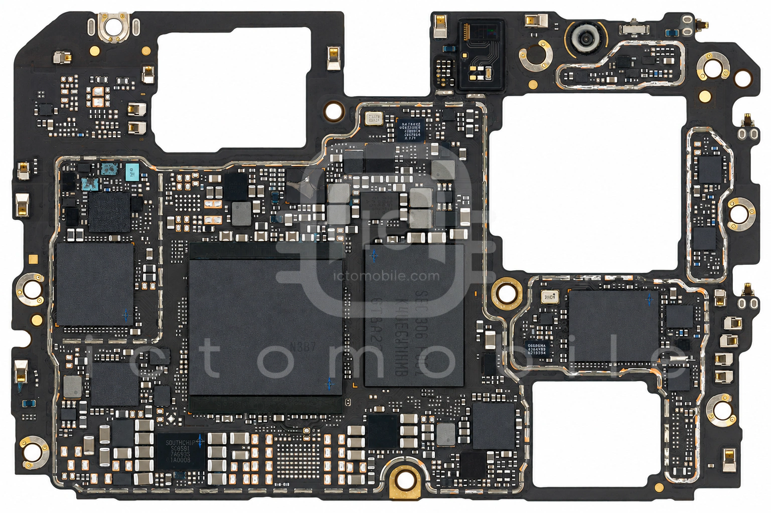

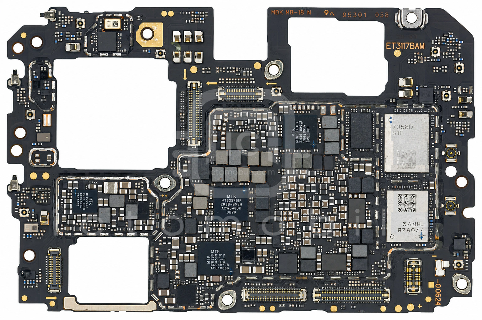

۳۸ موقعیت از ۳۸ موقعیت
۱QM42655ماژول FEM وای فای (پاور آمپلی فایر و سوئیچ آنتن)QORVO←
۲QM45655ماژول FEM وای فای (پاور آمپلی فایر و سوئیچ آنتن)QORVO←
۳QM42655ماژول FEM وای فای (پاور آمپلی فایر و سوئیچ آنتن)QORVO←
۴MT6653AEZبلوتوث و وای فای (BT & WIFI)Mediatek←
۵MT6686GPSMediatek←
۶QM45655ماژول FEM وای فای (پاور آمپلی فایر و سوئیچ آنتن)QORVO←
۷MT6681ZCodec صوتMediatek←
۸WAS4783Cدرایور USB Type-CWILLSEMI←
۹SC8510شارژSOUTHCHIP←
۱۰CPW3101میکروکنترلرCHIPSEA←
۱۱KLUFG4NHHB-F0G1حافظه UFS (هارد)Samsung semiconductor←
۱۲TFA9874Cآمپلی فایر صوتNXP Semiconductors←
۱۳MT6316CPتغذیه (PMU)Mediatek←
۱۴MT6685HPبافر کلاکMediatek←
۱۵22T3R3NFCNXP Semiconductors←
۱۶MT6399APT (Average Power Tracking)Mediatek←
۱۷MXD98M3BAسوئیچ آنتن DiversityMAXSCEND←
۱۸MT6199Wفرستنده و گیرنده رادیویی (RF Transceiver)Mediatek←
۱۹K3KL5L50EM-BGCVحافظه RAMSamsung semiconductor←
۲۰Dimensity 9400 MT6991CPU بخش Application و BasebandMediatek←
۲۱SC8577شارژSOUTHCHIP←
۲۲Qسوئیچ آنالوگNovaTek←
۲۳MXD8539Sسوئیچ آنتن DiversityMAXSCEND←
۲۴QM77058Dپاور آمپلی فایر 3G و 4G و 5GQORVO←
۲۵MXD9961Fماژول FEM باندهای 5G (سوئیچ آنتن + پاور آمپلی فایر)MAXSCEND←
۲۶MT6363TBPتغذیه (PMU)Mediatek←
۲۷QM77052Bپاور آمپلی فایر 3G و 4G و 5GQORVO←
۲۸MT6316DPتغذیه (PMU)Mediatek←
۲۹MT6316VPتغذیه (PMU)Mediatek←
۳۰LNB8303DT0AGترانزیستور MosfetLRC←
۳۱TFA9874Cآمپلی فایر صوتNXP Semiconductors←
۳۲MT6379Pتغذیه (PMU)Mediatek←
۳۳MT6373TBPتغذیه (PMU)Mediatek←
۳۴LSM6DSOQسنسور شتاب و ژیروسکوپ (Accelerometer and Gyroscope)STMicroelectronics←
۳۵MT6316HPتغذیه (PMU)Mediatek←
۳۶MXD9126UCسوئیچ آنتن 5GMAXSCEND←
۳۷RT6160Aکانورتر ولتاژ (DC/DC Voltage Converter)RichTek←
۳۸MT6376SPتغذیه (PMU)Mediatek←
