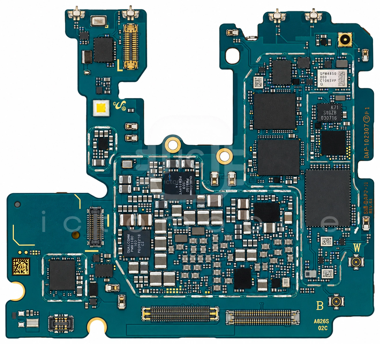

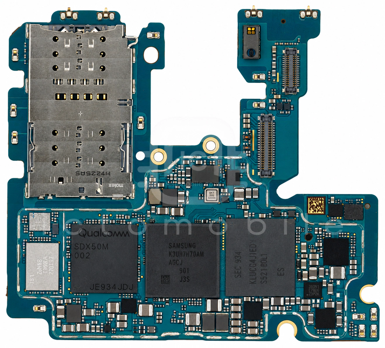

برد سامسونگ Quantum 2 (SM-A826S)
SM-A826S
۳۲ موقعیت از ۳۲ موقعیت
۱CS35L40آمپلی فایر صوتCirrus Logic←
۲SFML5E0K001سوئیچ آنتن DiversityWISOL←
۳FPF3788UCXسوئیچ بار (Load Switch)Fairchild Semiconductor←
۴SDX50MCPU بخش BasebandQUALCOMM Incorporated←
۵AFEM-9106ماژول FEM باندهای 3G و 4G و 5G (سوئیچ آنتن + پاور آمپلی فایر)Avago←
۶PM8150Cتغذیه بخش ApplicationQUALCOMM Incorporated←
۷KLUDG4UHDB-B2D1حافظه UFS (هارد)Samsung semiconductor←
۸LMFE4WFB-K71ماژول FEM وای فای (پاور آمپلی فایر و سوئیچ آنتن)Murata←
۹STM32G051F8Y6TRمیکروکنترلرSTMicroelectronics←
۱۰QET5100ردیاب پوش توان (EPT)QUALCOMM Incorporated←
۱۱SDR8154فرستنده و گیرنده رادیویی (RF Transceiver)QUALCOMM Incorporated←
۱۲MAX77705Cدرایور USB، شارژ، درایور LED فلاش دوربین و درایور ویبراتورMaxim←
۱۳QET5100ردیاب پوش توان (EPT)QUALCOMM Incorporated←
۱۴PM8005تغذیه (PMU)QUALCOMM Incorporated←
۱۵LSM6DSOسنسور شتاب و ژیروسکوپ (Accelerometer and Gyroscope)STMicroelectronics←
۱۶WCD9341Codec صوتQUALCOMM Incorporated←
۱۷QPM4850پاور آمپلی فایر 3G و 4GQUALCOMM Incorporated←
۱۸QDM3870ماژول FEM باندهای 3G و 4G (سوئیچ آنتن + پاور آمپلی فایر)QUALCOMM Incorporated←
۱۹WCN3998بلوتوث و وای فای (BT & WIFI)QUALCOMM Incorporated←
۲۰PM8150تغذیه (PMU)QUALCOMM Incorporated←
۲۱PCA9468B3شارژNXP Semiconductors←
۲۲PMK8002بافر کلاکQUALCOMM Incorporated←
۲۳CS35L40آمپلی فایر صوتCirrus Logic←
۲۴K3UH6H60BM-AGCLحافظه RAMSamsung semiconductor←
۲۵LMTWDVFA-J51ماژول FEM باندهای 3G و 4G (سوئیچ آنتن + پاور آمپلی فایر)Murata←
۲۶SDR8150فرستنده و گیرنده رادیویی (RF Transceiver) و GPSQUALCOMM Incorporated←
۲۷S2NSEN4XS2NFCSamsung semiconductor←
۲۸S2MPB03X01-6031تغذیه دوربینSamsung semiconductor←
۲۹PMX50تغذیه بخش BasebandQUALCOMM Incorporated←
۳۰ZF115NMSTZINITIX←
۳۱SM3080تغذیه صفحه نمایشSilicon Mitus←
۳۲SKY77365-11پاور آمپلی فایر GSMSkyworks Solutions Inc←
