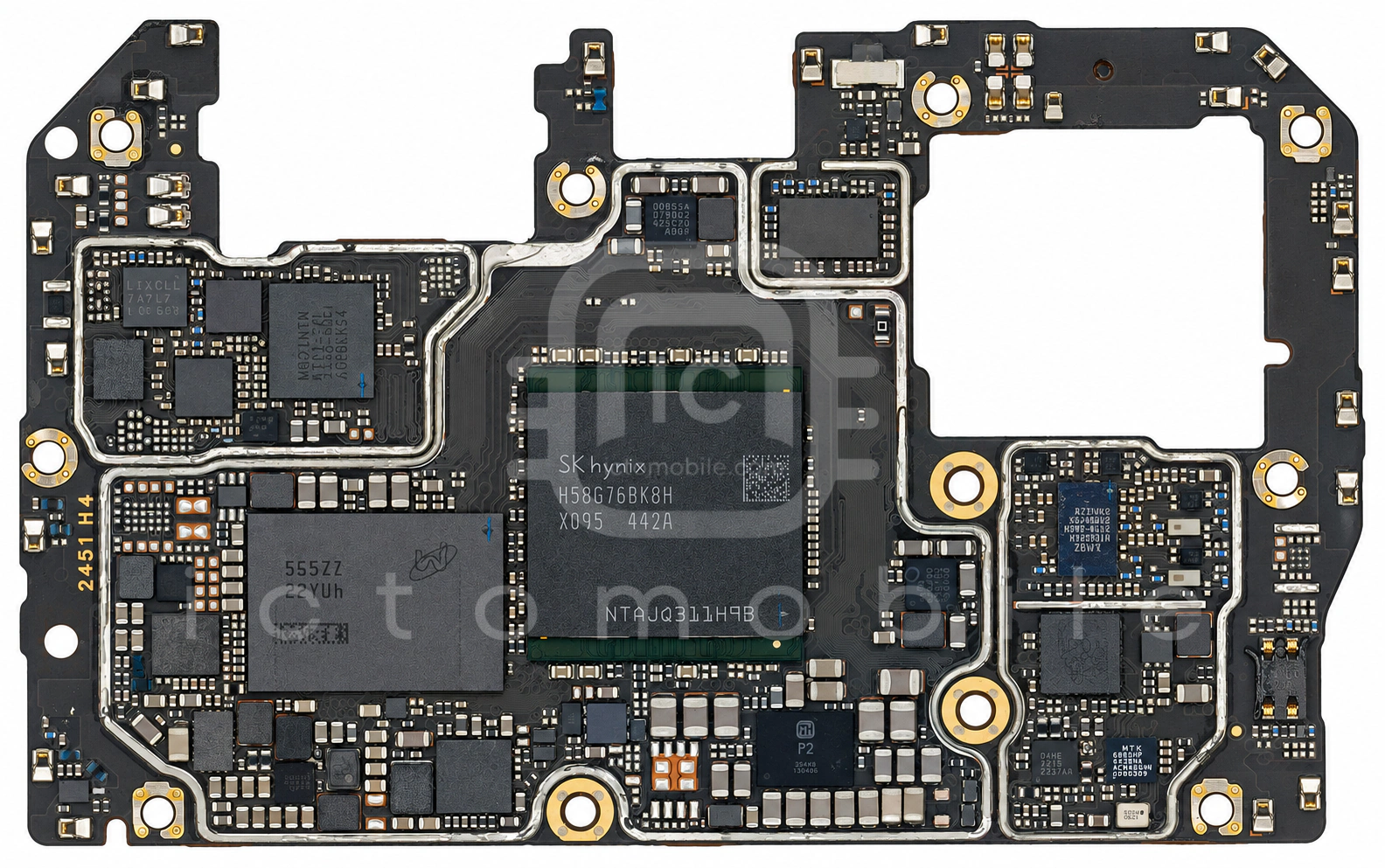

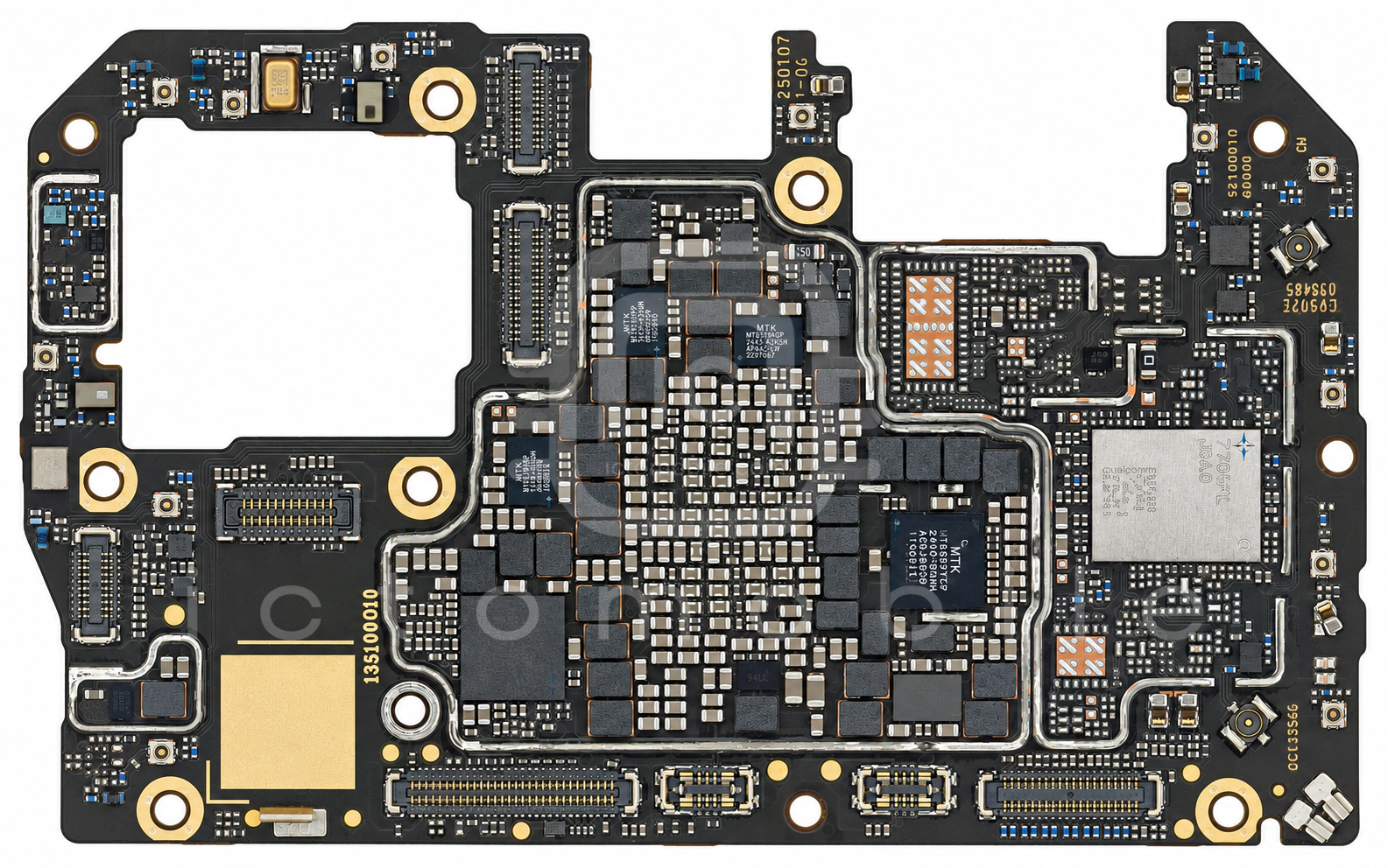

برد شیائومی Redmi Turbo 4 (135100O10M0A1)
135100O10M0A1
۴۳ موقعیت از ۴۳ موقعیت
۱QM77051Lماژول FEM (سوئیچ آنتن کلی + پاور آمپلی فایر GSM)QORVO←
۲SIH6887FRدرایور ویبراتورنامعلوم←
۳SGM2038-1.2رگولاتور ولتاژ LDOSG Micro←
۴MTFC256GBEAXAP-WTحافظه UFS (هارد)Micron←
۵ET9552محافظ اضافه ولتاژWuxi Etek Microelectronics Co←
۶MT6319ADPتغذیه (PMU)Mediatek←
۷MXD8559GCتیونر آنتن RFMAXSCEND←
۸MT6316TPتغذیه (PMU)Mediatek←
۹MXD9126UCسوئیچ آنتن 5GMAXSCEND←
۱۰PMPB06R2ENترانزیستور MosfetNexperia←
۱۱MT6363TCPتغذیه (PMU)Mediatek←
۱۲SGM37864YGدرایور LED فلاش دوربینSG Micro←
۱۳Dimensity 8400-Ultra MT6899CPU بخش Application و BasebandMediatek←
۱۴WD10722D-6کانورتر ولتاژ (DC/DC Voltage Converter)OmniVision←
۱۵WL28631D28رگولاتور ولتاژ LDOWILLSEMI←
۱۶VC1899Uسوئیچ SP3TVANCHIP←
۱۷MT6685HPبافر کلاکMediatek←
۱۸MT6319AFPتغذیه (PMU)Mediatek←
۱۹AW21024EQNRدرایور RGB LEDAwinic←
۲۰QM11133سوئیچ SP3TQORVO←
۲۱NT50380WHAتغذیه صفحه نمایشNovaTek←
۲۲LSM6DSVQTRسنسور شتاب و ژیروسکوپ (Accelerometer and Gyroscope)STMicroelectronics←
۲۳MT6319AGPتغذیه (PMU)Mediatek←
۲۴RT6160Aکانورتر ولتاژ (DC/DC Voltage Converter)RichTek←
۲۵SC8581CFFRشارژXiaomi←
۲۶WL2866Dتغذیه دوربینOmniVision←
۲۷FS1945Fآمپلی فایر صوتFourSemi←
۲۸MXD8546Cسوئیچ آنالوگ DPDTMAXSCEND←
۲۹DIO4485WL25درایور USB Type-CDIOO Microcircuits←
۳۰RR98081-12ماژول FEM باندهای 5G (سوئیچ آنتن + پاور آمپلی فایر)RADROCK←
۳۱WD10722D-6کانورتر ولتاژ (DC/DC Voltage Converter)OmniVision←
۳۲MT6637XPبلوتوث، وای فای (wifi) و GPSMediatek←
۳۳MXD83K5Dآمپلی فایر کم نویز (LNA)MAXSCEND←
۳۴MT6363FWتغذیه (PMU)Mediatek←
۳۵MXD9863AAسوئیچ آنتن DiversityMAXSCEND←
۳۶QM13344TR13سوئیچ SPSTQORVO←
۳۷H58G76BK8H-X095حافظه RAMSkhynix←
۳۸MT6197Wفرستنده و گیرنده رادیویی (RF Transceiver)Mediatek←
۳۹HL7603WL05کانورتر ولتاژ (DC/DC Voltage Converter)HMI Semi←
۴۰FS1945Fآمپلی فایر صوتFourSemi←
۴۱MT6375Pتغذیه (PMU)Mediatek←
۴۲SN220TUK-B13LS0NFCNXP Semiconductors←
۴۳WL28631D28رگولاتور ولتاژ LDOWILLSEMI←
