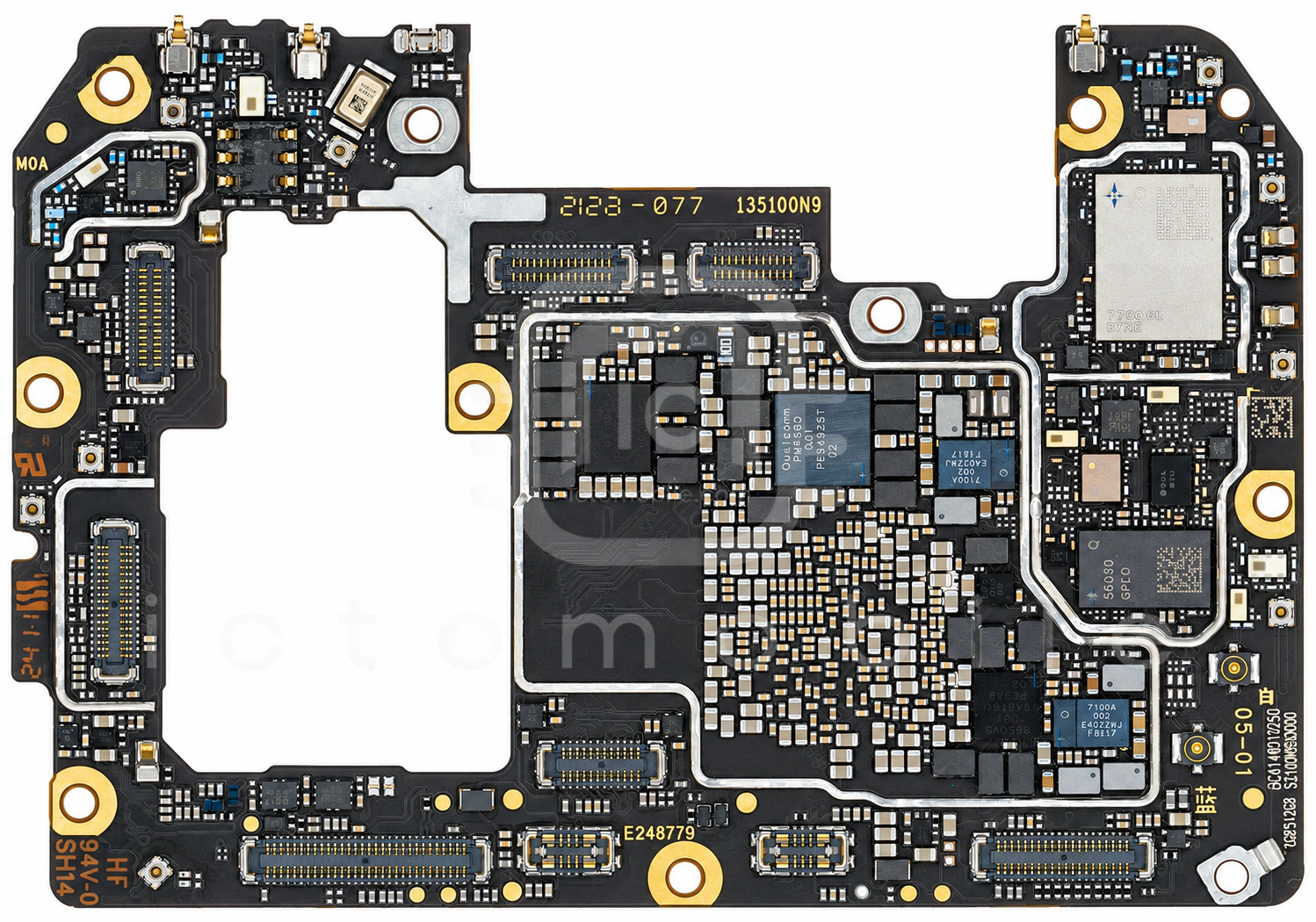

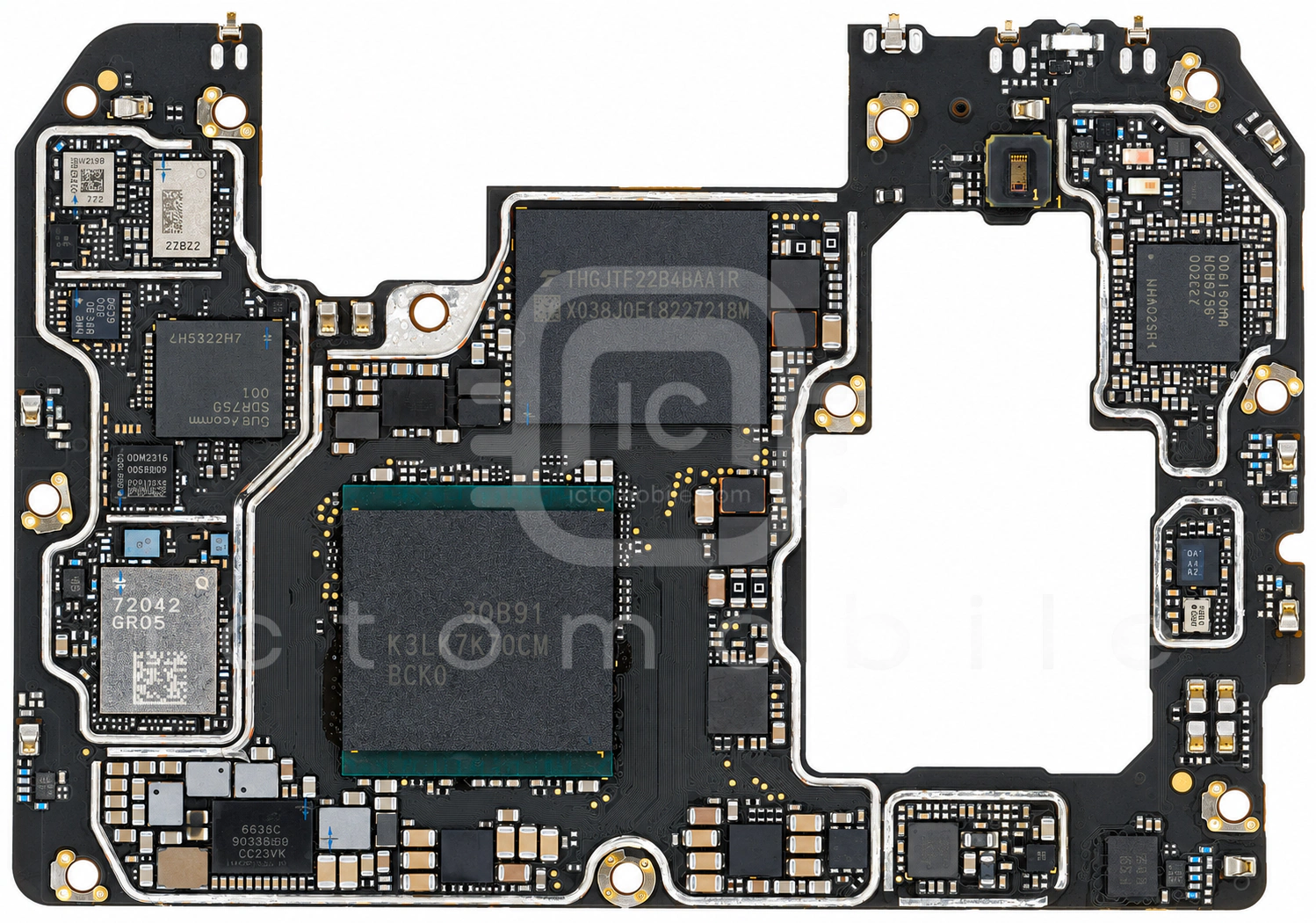

برد شیائومی MI Civi 4 Pro (135100N9M0A)
135100N9M0A
۴۶ موقعیت از ۴۶ موقعیت
۱QDM2316سوئیچ آنتن DiversityQUALCOMM Incorporated←
۲KLUEG4RHHD-B0G1حافظه UFS (هارد)Samsung semiconductor←
۳QM77048Eماژول FEM باندهای 3G و 4G و 5G (سوئیچ آنتن + پاور آمپلی فایر)QORVO←
۴WCN6755بلوتوث و وای فای (BT & WIFI)QUALCOMM Incorporated←
۵PM8550VEتغذیه (PMU)QUALCOMM Incorporated←
۶SC8541CFFRشارژSOUTHCHIP←
۷SGM2051-ADJرگولاتور ولتاژ LDOSG Micro←
۸AW8624CSRدرایور ویبراتورAwinic←
۹MT62F1536M64D8CL-023 WTحافظه RAMMicron←
۱۰WL2863D28-4-TRرگولاتور ولتاژ LDOWILLSEMI←
۱۱MXD8549PVتیونر آنتن RFMAXSCEND←
۱۲QDM6577سوئیچ آنتن 5GQUALCOMM Incorporated←
۱۳PM8010تغذیه دوربینQUALCOMM Incorporated←
۱۴QM56030ماژول FEM باندهای 2G و 3G و 4GQORVO←
۱۵QM45197ماژول FEM وای فای (پاور آمپلی فایر و سوئیچ آنتن)QORVO←
۱۶MXD8549RCتیونر آنتن RFMAXSCEND←
۱۷WCD9375Codec صوتQUALCOMM Incorporated←
۱۸QPM6477پاور آمپلی فایر 5GQORVO←
۱۹QM77042ماژول FEM (سوئیچ آنتن کلی + پاور آمپلی فایر GSM)QORVO←
۲۰SGM4565XUWQ10Gفیلتر EMI و محافظ ESDSG Micro←
۲۱SGM2038-1.2رگولاتور ولتاژ LDOSG Micro←
۲۲PM7550تغذیه (PMU)QUALCOMM Incorporated←
۲۳HX9035سنسور GRIP/SARNanjing TianYiHeXin Electronics Co.Ltd←
۲۴MXD8549RCتیونر آنتن RFMAXSCEND←
۲۵PMK8635بافر کلاکQUALCOMM Incorporated←
۲۶PM7550BAHتغذیه (PMU)QUALCOMM Incorporated←
۲۷SGM2038-1.05رگولاتور ولتاژ LDOSG Micro←
۲۸SN220TUK-B13LS0NFCNXP Semiconductors←
۲۹QLN5030سوئیچ آنتنQUALCOMM Incorporated←
۳۰AW88261FORآمپلی فایر صوتAwinic←
۳۱SGM4565XUWQ10Gفیلتر EMI و محافظ ESDSG Micro←
۳۲AW88261FORآمپلی فایر صوتAwinic←
۳۳WL2863D28-4-TRرگولاتور ولتاژ LDOWILLSEMI←
۳۴SC8541CFFRشارژSOUTHCHIP←
۳۵PM8550VSتغذیه (PMU)QUALCOMM Incorporated←
۳۶QM45197ماژول FEM وای فای (پاور آمپلی فایر و سوئیچ آنتن)QORVO←
۳۷MXD8539Hسوئیچ آنتنMAXSCEND←
۳۸LN3420ADT2AGترانزیستور MosfetLRC←
۳۹ET7460سوئیچ آنالوگWuxi Etek Microelectronics Co←
۴۰QET7100Aردیاب پوش توان (EPT)QUALCOMM Incorporated←
۴۱QET7100Aردیاب پوش توان (EPT)QUALCOMM Incorporated←
۴۲SDR753فرستنده و گیرنده رادیویی (RF Transceiver)QUALCOMM Incorporated←
۴۳SGM2051-ADJرگولاتور ولتاژ LDOSG Micro←
۴۴Snapdragon 8s Gen 3 SM8635CPU بخش Application و BasebandQUALCOMM Incorporated←
۴۵PMR735Aتغذیه بخش RFQUALCOMM Incorporated←
۴۶BMI260سنسور شتاب و ژیروسکوپ (Accelerometer and Gyroscope)Bosch←
