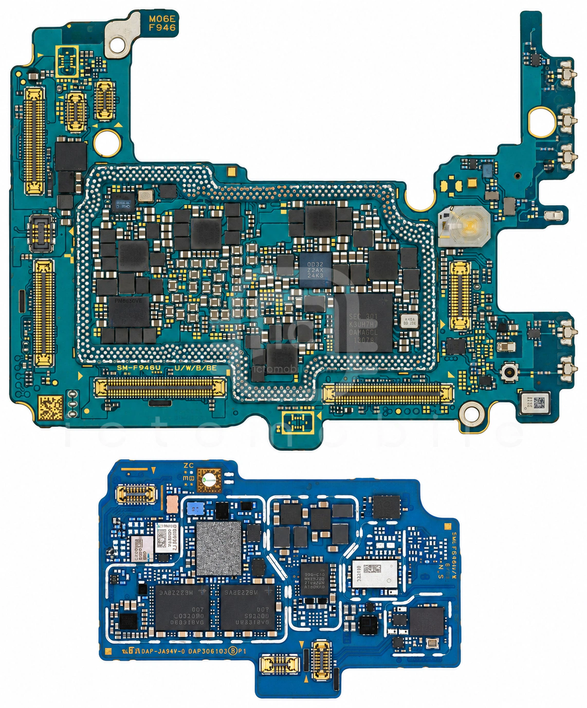

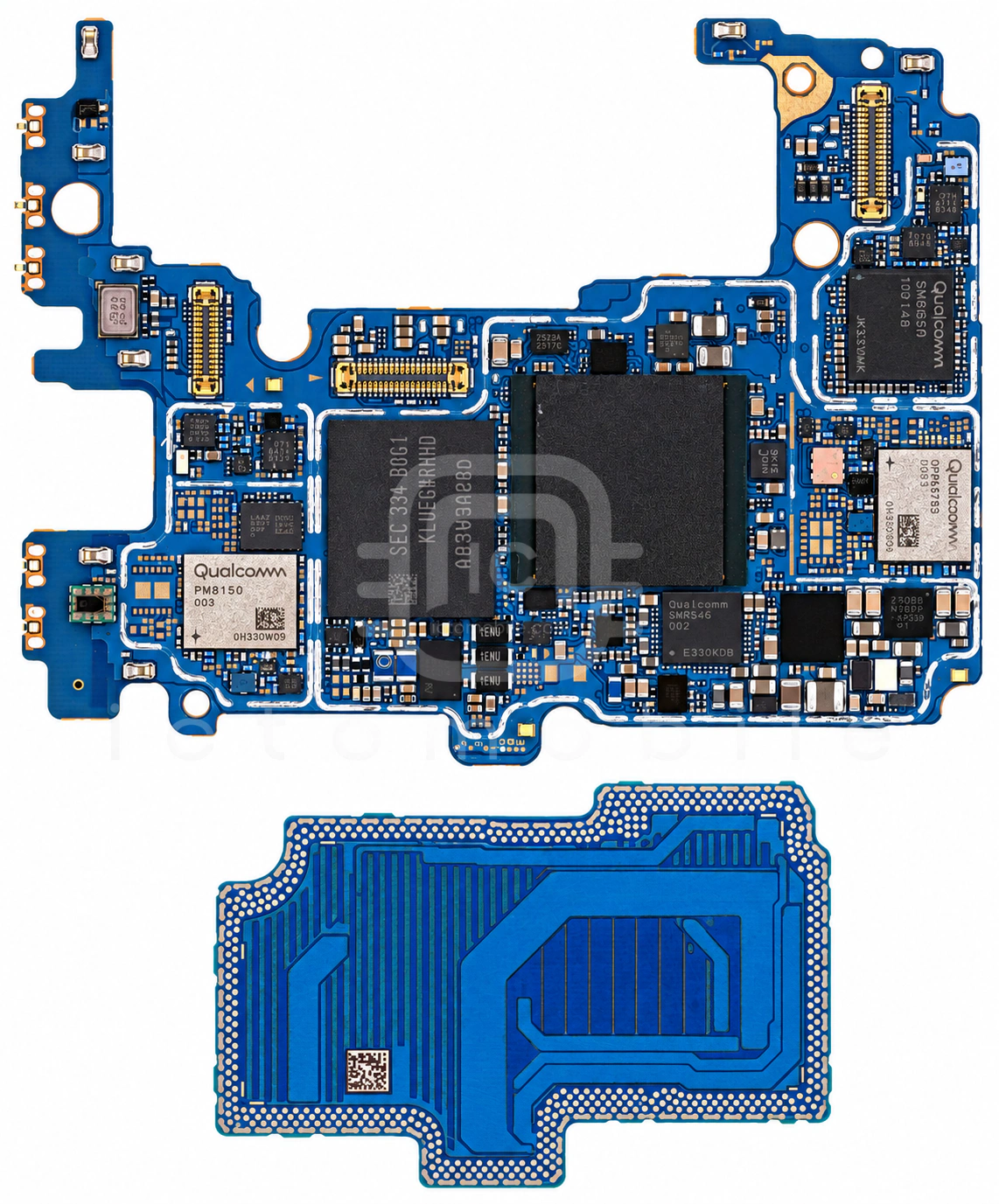

برد سامسونگ Z Fold5 (SM-F946U)
SM-F946U
۴۲ موقعیت از ۴۲ موقعیت
۱WLAN7207Hسوئیچ آنتن بلوتوث و وای فای (wifi)NXP Semiconductors←
۲QDM5872آمپلی فایر کم نویز (LNA)QUALCOMM Incorporated←
۳PMR735Dتغذیه بخش RFQUALCOMM Incorporated←
۴KTU1258EPAAمحافظ اضافه ولتاژKinetic Technologies←
۵S3K250AFDV-MF35میکروکنترلرSamsung semiconductor←
۶QET6105APT (Average Power Tracking)QUALCOMM Incorporated←
۷PM8550VSتغذیه (PMU)QUALCOMM Incorporated←
۸SN220UUK-B026C0NFCNXP Semiconductors←
۹SR100TUK-B22BAUltra Wideband (UWB)NXP Semiconductors←
۱۰PM8550تغذیه (PMU)QUALCOMM Incorporated←
۱۱SFML8A0K001سوئیچ آنتن DiversityWISOL←
۱۲PM8550VSتغذیه (PMU)QUALCOMM Incorporated←
۱۳PMK8550بافر کلاکQUALCOMM Incorporated←
۱۴PM8550VEتغذیه (PMU)QUALCOMM Incorporated←
۱۵MAX17333اندازه گیر سطح باتری (Fuel Gauge)Maxim←
۱۶LSM6DSOQسنسور شتاب و ژیروسکوپ (Accelerometer and Gyroscope)STMicroelectronics←
۱۷KLUEG4RHHD-B0G1حافظه UFS (هارد)Samsung semiconductor←
۱۸WLAN7207Hسوئیچ آنتن بلوتوث و وای فای (wifi)NXP Semiconductors←
۱۹SDR735فرستنده و گیرنده رادیویی (RF Transceiver) و GPSQUALCOMM Incorporated←
۲۰1GL88آمپلی فایر کم نویز (LNA)QUALCOMM Incorporated←
۲۲WLAN7207Cسوئیچ آنتن بلوتوث و وای فای (wifi)NXP Semiconductors←
۲۳QPM6815ماژول FEM (سوئیچ آنتن کلی + پاور آمپلی فایر GSM)QUALCOMM Incorporated←
۲۴SDR735فرستنده و گیرنده رادیویی (RF Transceiver) و GPSQUALCOMM Incorporated←
۲۵WEZ01درایور S PenWACOM←
۲۶NU1668شارژ بی سیمNuVolta Technologies←
۲۷WCN6856بلوتوث و وای فای (BT & WIFI)QUALCOMM Incorporated←
۲۸QPM6810ماژول FEM باندهای 2G و 3G و 4GQUALCOMM Incorporated←
۲۹WLAN7207Cسوئیچ آنتن بلوتوث و وای فای (wifi)NXP Semiconductors←
۳۰PCA9468B3شارژNXP Semiconductors←
۳۱SMR546فرستنده و گیرنده رادیویی (RF Transceiver)QUALCOMM Incorporated←
۳۲QET6105APT (Average Power Tracking)QUALCOMM Incorporated←
۳۳PM8550VSتغذیه (PMU)QUALCOMM Incorporated←
۳۴MT62F1536M64D8CL-023 WTحافظه RAMMicron←
۳۵MAX77705Cدرایور USB، شارژ، درایور LED فلاش دوربین و درایور ویبراتورMaxim←
۳۶QET6105APT (Average Power Tracking)QUALCOMM Incorporated←
۳۷MXD79K1Sمالتی پلکسر (MultiPlexer)MAXSCEND←
۳۸S2MPB02تغذیه (PMU)Samsung semiconductor←
۳۹Snapdragon 8 Gen 2 for Galaxy SM8550-ACCPU بخش Application و BasebandQUALCOMM Incorporated←
۴۰QPM6815ماژول FEM (سوئیچ آنتن کلی + پاور آمپلی فایر GSM)QUALCOMM Incorporated←
۴۱STM32G051F8Y6TRمیکروکنترلرSTMicroelectronics←
۴۲PMR735Dتغذیه بخش RFQUALCOMM Incorporated←
