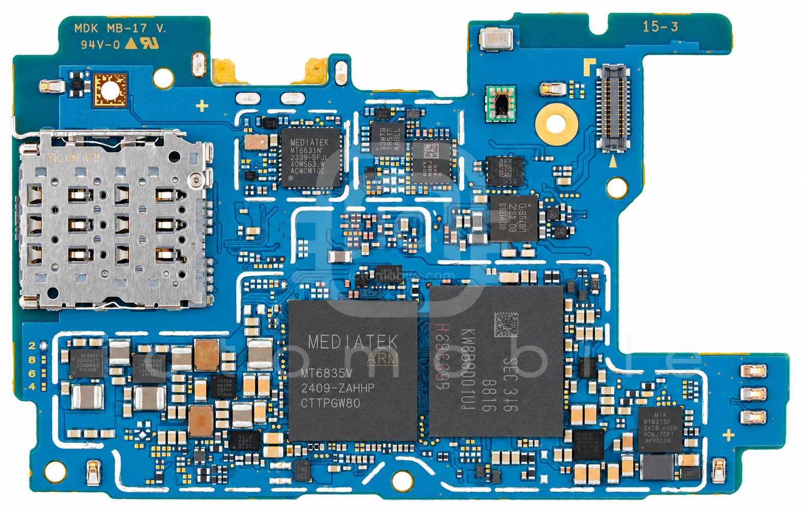

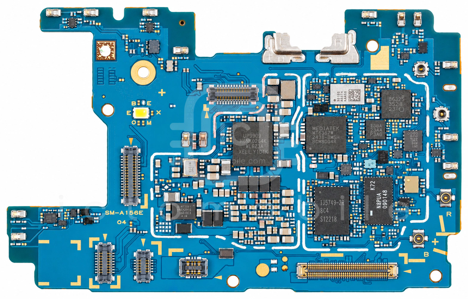

برد سامسونگ A15 5G (SM-A156E)
SM-A156E
۲۳ موقعیت از ۲۳ موقعیت
۱SM5461شارژSilicon Mitus←
۲WIPS115749-2Rپاور آمپلی فایر GSM و 3G و 4GWIPAM←
۳MXD83M7Bآمپلی فایر کم نویز (LNA)MAXSCEND←
۴961BSماژول FEM باندهای 5G (سوئیچ آنتن + پاور آمپلی فایر)ADI -AnalogDevices←
۵MT6375Pتغذیه (PMU)Mediatek←
۶OS15Aتغذیه صفحه نمایشSamsung semiconductor←
۷KM8F9001JA-B816حافظه uMCP (هارد)Samsung semiconductor←
۸MT6308MPردیاب پوش توان (EPT)Mediatek←
۹SMA1305آمپلی فایر صوتSilicon Mitus←
۱۰SFMD5A0F001ماژول FEM باندهای 3G و 4G (سوئیچ آنتن + پاور آمپلی فایر)WISOL←
۱۱MT6631Nبلوتوث، وای فای (wifi) ، رادیو FM و GPSMediatek←
۱۲MT6377Wتغذیه (PMU)Mediatek←
۱۳S22343پاور آمپلی فایر 3G و 4G و 5GWIPAM←
۱۴S2MPB03X01-6031تغذیه دوربینSamsung semiconductor←
۱۵LMSWKQGS-K72سوئیچ آنتن اصلیMurata←
۱۶LSM6DSLسنسور شتاب و ژیروسکوپ (Accelerometer and Gyroscope)STMicroelectronics←
۱۷AW32918SFCRمحافظ اضافه ولتاژAwinic←
۱۸MT6319NPتغذیه (PMU)Mediatek←
۱۹MT6308MPردیاب پوش توان (EPT)Mediatek←
۲۰PN557A1EV-C101NFCNXP Semiconductors←
۲۱S3K250AFDV-MF35میکروکنترلرSamsung semiconductor←
۲۲MT6197Wفرستنده و گیرنده رادیویی (RF Transceiver)Mediatek←
۲۳AW36518FCRدرایور LED فلاش دوربینAwinic←
