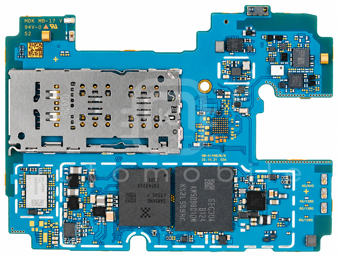

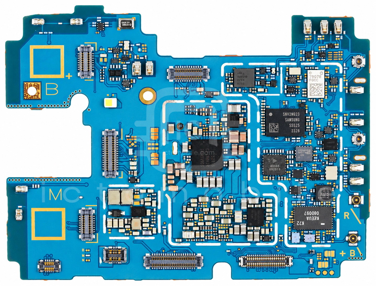

برد سامسونگ A14 5G (SM-A146B)
SM-A146B
۲۶ موقعیت از ۲۶ موقعیت
۱QM81050تغذیه بخش RFQORVO←
۲SFMR9Z0L001سوئیچ آنتن DiversityWISOL←
۳S2MPU15X01تغذیه (PMU)Samsung semiconductor←
۴MXD83M7Bآمپلی فایر کم نویز (LNA)MAXSCEND←
۵MXG4300SWCسنسور مغناطیسی قطب نما (Compass)Haechitech←
۶SAHQV1G74BA0H3Kفیلتر RFنامعلوم←
۷Exynos 1330 5G S5E8535CPU بخش Application و BasebandSamsung semiconductor←
۸S5525فرستنده و گیرنده رادیویی (RF Transceiver)Samsung semiconductor←
۹QM81050تغذیه بخش RFQORVO←
۱۰AW32918SFCRمحافظ اضافه ولتاژAwinic←
۱۱MXD8926USآمپلی فایر کم نویز (LNA)MAXSCEND←
۱۲ALC5691Codec صوتRealtek←
۱۳MXD83M7Bآمپلی فایر کم نویز (LNA)MAXSCEND←
۱۴AW88230CSRآمپلی فایر صوتAwinic←
۱۵LMSWKQGS-K72سوئیچ آنتن اصلیMurata←
۱۶SM5714تغذیه و شارژSilicon Mitus←
۱۷KTZ8864BEJAA-TRدرایور بک لایت LCDKinetic Technologies←
۱۸QM78078ماژول FEM باندهای 4G و 5G (سوئیچ آنتن + پاور آمپلی فایر)QORVO←
۱۹S5N5C20X00-6030بلوتوث، وای فای (wifi) و رادیو FMSamsung semiconductor←
۲۰QPA4580پاور آمپلی فایر GSM و 3G و 4GQUALCOMM Incorporated←
۲۱SFMD5N0F001ماژول FEM باندهای 3G و 4G (سوئیچ آنتن + پاور آمپلی فایر)WISOL←
۲۲QM81050تغذیه بخش RFQORVO←
۲۳KM5P9001DM-B424حافظه uMCP (هارد)Samsung semiconductor←
۲۴S2MPA05X01تغذیه (PMU)Samsung semiconductor←
۲۵LSM6DSLسنسور شتاب و ژیروسکوپ (Accelerometer and Gyroscope)STMicroelectronics←
۲۶WIPS40365-21پاور آمپلی فایر 3G و 4GWIPAM←
