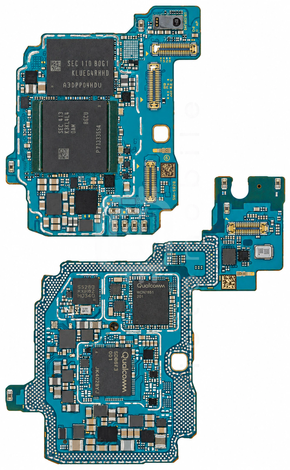

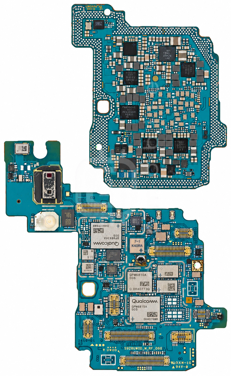

برد سامسونگ S24 Ultra (SM-S928U)
SM-S928U
۴۱ موقعیت از ۴۱ موقعیت
۱NXT4557GUمبدل سطح ولتاژ (Level Shifter/Level Translator)Nexperia←
۲QPM6810Aماژول FEM باندهای 4G و 5G (سوئیچ آنتن + پاور آمپلی فایر)QUALCOMM Incorporated←
۳CS35L42آمپلی فایر صوتCirrus Logic←
۴HFQRXGPJB-518سوئیچ آنتن 5GMurata←
۵SR200TUltra Wideband (UWB)NXP Semiconductors←
۶PM8550VSتغذیه (PMU)QUALCOMM Incorporated←
۷SFML6K0V001سوئیچ آنتن DiversityWISOL←
۸S2MPB03X01-6031تغذیه دوربینSamsung semiconductor←
۹SFML5Z0K001-SYM1آمپلی فایر کم نویز (LNA)WISOL←
۱۰CS40L26درایور ویبراتورCirrus Logic←
۱۱PM8550VEتغذیه (PMU)QUALCOMM Incorporated←
۱۲SDR875فرستنده و گیرنده رادیویی (RF Transceiver) و GPSQUALCOMM Incorporated←
۱۳S2MPB02تغذیه (PMU)Samsung semiconductor←
۱۴MAX77775تغذیه (PMU)Maxim←
۱۵WEZ02درایور S PenWACOM←
۱۶ET9668محافظ اضافه ولتاژWuxi Etek Microelectronics Co←
۱۷WCN7851بلوتوث و وای فای (BT & WIFI)QUALCOMM Incorporated←
۱۸K3KL4L40EM-BGCUحافظه RAMSamsung semiconductor←
۱۹QXM1083ماژول FEM وای فای (پاور آمپلی فایر و سوئیچ آنتن)QUALCOMM Incorporated←
۲۰QET6105APT (Average Power Tracking)QUALCOMM Incorporated←
۲۱PMR735Dتغذیه بخش RFQUALCOMM Incorporated←
۲۲QPM6815Aسوئیچ آنتن DiversityQUALCOMM Incorporated←
۲۳PM8550VSتغذیه (PMU)QUALCOMM Incorporated←
۲۴1K2سوئیچ آنتن Diversityنامعلوم←
۲۵PM8550تغذیه (PMU)QUALCOMM Incorporated←
۲۶QET6105APT (Average Power Tracking)QUALCOMM Incorporated←
۲۷PM8550VSتغذیه (PMU)QUALCOMM Incorporated←
۲۸PCA9481AUKشارژNXP Semiconductors←
۲۹STM32G051F8Y6TRمیکروکنترلرSTMicroelectronics←
۳۰QET6105APT (Average Power Tracking)QUALCOMM Incorporated←
۳۱S2DOS07تغذیه صفحه نمایشSamsung semiconductor←
۳۲KLUEG4RHHD-B0G1حافظه UFS (هارد)Samsung semiconductor←
۳۳Snapdragon 8 Gen 3 for Galaxy SM8650-ACCPU بخش Application و BasebandQUALCOMM Incorporated←
۳۴QXM1083ماژول FEM وای فای (پاور آمپلی فایر و سوئیچ آنتن)QUALCOMM Incorporated←
۳۵SAYRZ748MBA0E3Kسوئیچ آنتنMurata←
۳۶CS35L42آمپلی فایر صوتCirrus Logic←
۳۷NU1665WDNBشارژ بی سیمNuVolta Technologies←
۳۸PMK8650بافر کلاکQUALCOMM Incorporated←
۳۹NXT4557GUمبدل سطح ولتاژ (Level Shifter/Level Translator)Nexperia←
۴۰PM8550VSتغذیه (PMU)QUALCOMM Incorporated←
۴۱QPM6815Aسوئیچ آنتن DiversityQUALCOMM Incorporated←
