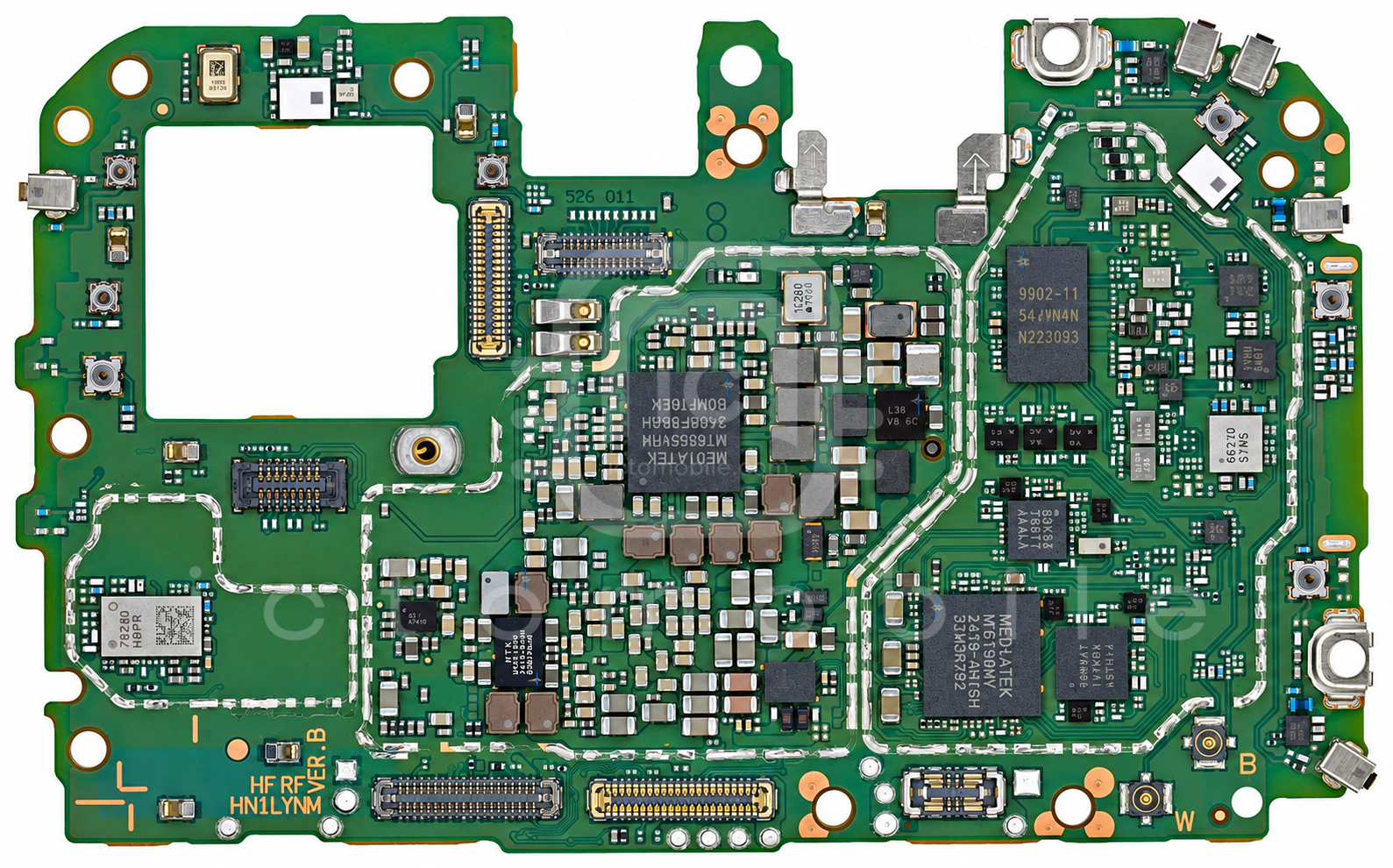

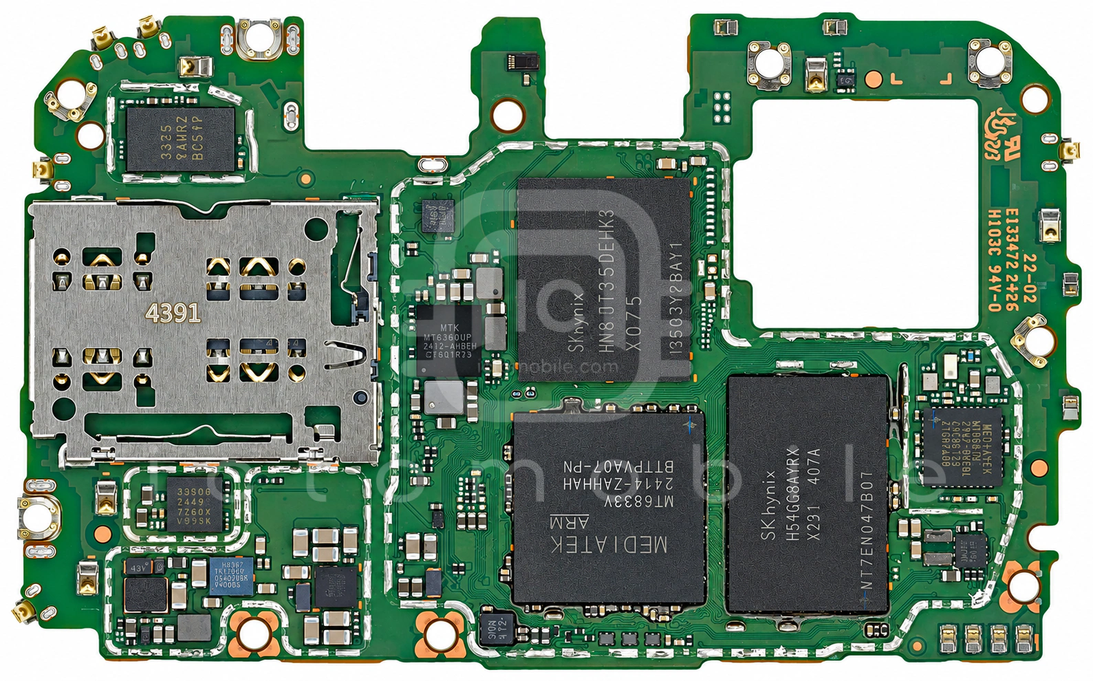

۲۴ موقعیت از ۲۴ موقعیت
۱FX5625پاور آمپلی فایر 4G و 5GLansus←
۲MT6360UPتغذیه و شارژMediatek←
۳FX5566Aپاور آمپلی فایر GSMLansus←
۴MT6308MPEPT (Envelope Power Tracker)Mediatek←
۵PMPB215ENEAترانزیستور MosfetNexperia←
۶Dimensity 700 MT6833V-ZACPU بخش Application و BasebandMediatek←
۷H54GG8AYRKX291حافظه RAMSkhynix←
۸JWJFFتغذیه دوربیننامعلوم←
۹MT6631Nبلوتوث، وای فای (wifi) ، رادیو FM و GPSMediatek←
۱۰HN8T15DEHKX075حافظه UFS (هارد)Skhynix←
۱۱APQU17شارژHalo Microelectronics←
۱۲MXD8539Hسوئیچ آنتنMAXSCEND←
۱۳QM66210سوئیچ آنتن DiversityQORVO←
۱۴OM9902-11پاور آمپلی فایر 3G و 4G و 5GOnmicro←
۱۵MXD83K5Aآمپلی فایر کم نویز (LNA)MAXSCEND←
۱۶MXD98M9ATسوئیچ آنتن DiversityMAXSCEND←
۱۷MT6190MVفرستنده و گیرنده رادیویی (RF Transceiver)Mediatek←
۱۸AW87390FCRآمپلی فایر صوتAwinic←
۱۹RT8065ZQWکانورتر ولتاژ (DC/DC Voltage Converter)RichTek←
۲۰MT6365VPWتغذیه (PMU)Mediatek←
۲۱MT6315NPتغذیه (PMU)Mediatek←
۲۲QM78210سوئیچ آنتن DiversityQORVO←
۲۳AK09918Cسنسور مغناطیسی قطب نما (Compass)AKM←
۲۴MXD8540Xسوئیچ آنتنMAXSCEND←
