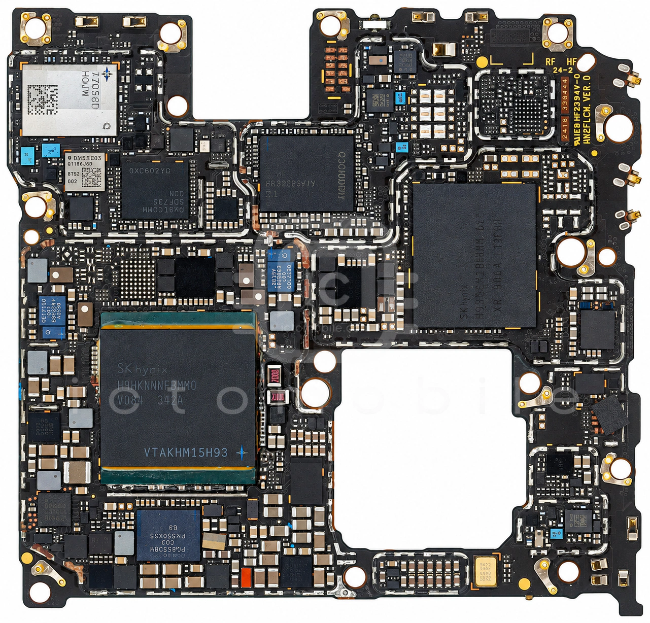

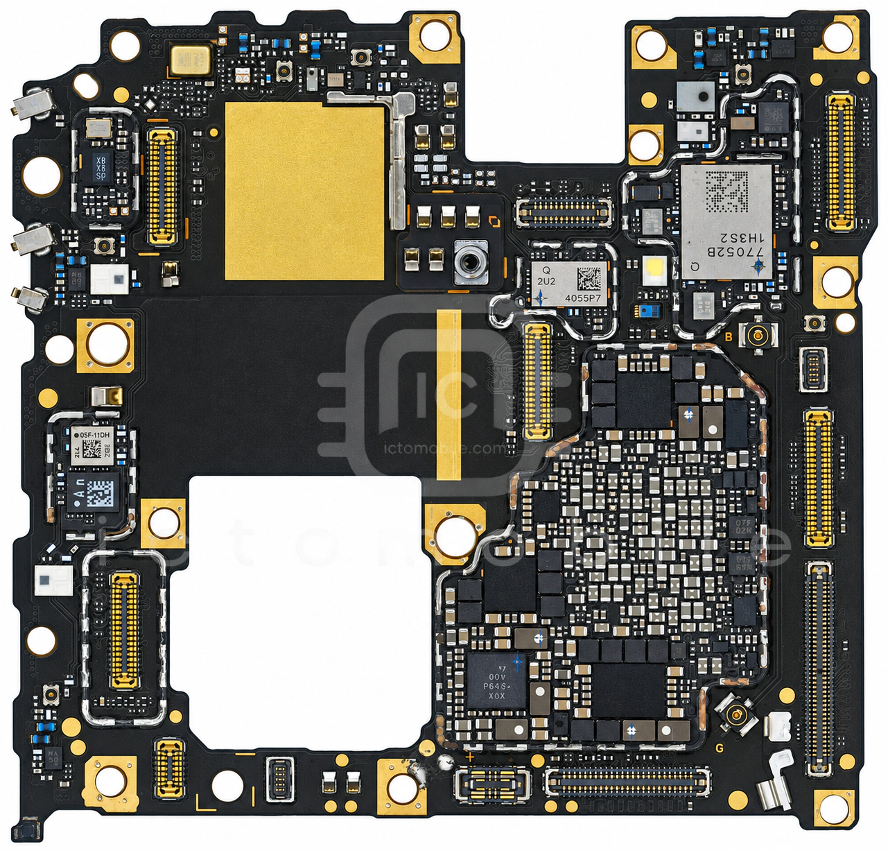

Honor Magic VS3 (HN2FLCM)
HN2FLCM
۳۵ موقعیت از ۳۵ موقعیت
۱QM77058Dپاور آمپلی فایر 3G و 4G و 5GQORVO←
۲QDM5303سوئیچ آنتن DiversityQUALCOMM Incorporated←
۳SDR735فرستنده و گیرنده رادیویی (RF Transceiver) و GPSQUALCOMM Incorporated←
۴WCN7851بلوتوث و وای فای (BT & WIFI)QUALCOMM Incorporated←
۵PM8550VSتغذیه (PMU)QUALCOMM Incorporated←
۶QET7100EPT (Envelope Power Tracker)QUALCOMM Incorporated←
۷QET7100EPT (Envelope Power Tracker)QUALCOMM Incorporated←
۸PM8550VSتغذیه (PMU)QUALCOMM Incorporated←
۹SGM3842تغذیه صفحه نمایشSG Micro←
۱۰H58GG6AK8HX094حافظه RAMSkhynix←
۱۱Snapdragon 8 Gen 2 5G SM8550-ABCPU بخش Application و BasebandQUALCOMM Incorporated←
۱۲CPS4041GCشارژ بی سیمConvenient Power←
۱۳PM8550BHشارژ، اندازه گیر سطح باتری (Fuel Gauge)QUALCOMM Incorporated←
۱۴HONORنامعلومHisilicon←
۱۵NZترانزیستور Mosfetنامعلوم←
۱۶NZترانزیستور Mosfetنامعلوم←
۱۷NZترانزیستور Mosfetنامعلوم←
۱۸NZترانزیستور Mosfetنامعلوم←
۱۹SC8546شارژSOUTHCHIP←
۲۰QXM1083ماژول FEM وای فای (پاور آمپلی فایر و سوئیچ آنتن)QUALCOMM Incorporated←
۲۱RT9426AWSCاندازه گیر سطح باتری (Fuel Gauge)RichTek←
۲۲22T3R3NFCNXP Semiconductors←
۲۳THGJFLT1E45BATPحافظه UFS (هارد)Toshiba Semiconductor←
۲۴QXM1083ماژول FEM وای فای (پاور آمپلی فایر و سوئیچ آنتن)QUALCOMM Incorporated←
۲۵QXM1086ماژول FEM وای فای (پاور آمپلی فایر و سوئیچ آنتن)QUALCOMM Incorporated←
۲۶QXM1086ماژول FEM وای فای (پاور آمپلی فایر و سوئیچ آنتن)QUALCOMM Incorporated←
۲۷QM77052Bپاور آمپلی فایر 3G و 4G و 5GQORVO←
۲۸2U2سوئیچ آنتنQUALCOMM Incorporated←
۲۹PM8550VSتغذیه (PMU)QUALCOMM Incorporated←
۳۱PM8550VEتغذیه (PMU)QUALCOMM Incorporated←
۳۲PM8550تغذیه (PMU)QUALCOMM Incorporated←
۳۳QDM6577سوئیچ آنتن 5GQUALCOMM Incorporated←
۳۴PMK8550بافر کلاکQUALCOMM Incorporated←
۳۵RT6160Aکانورتر ولتاژ (DC/DC Voltage Converter)RichTek←
