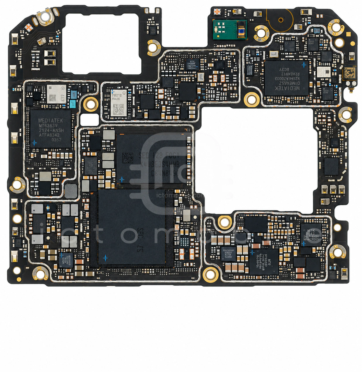

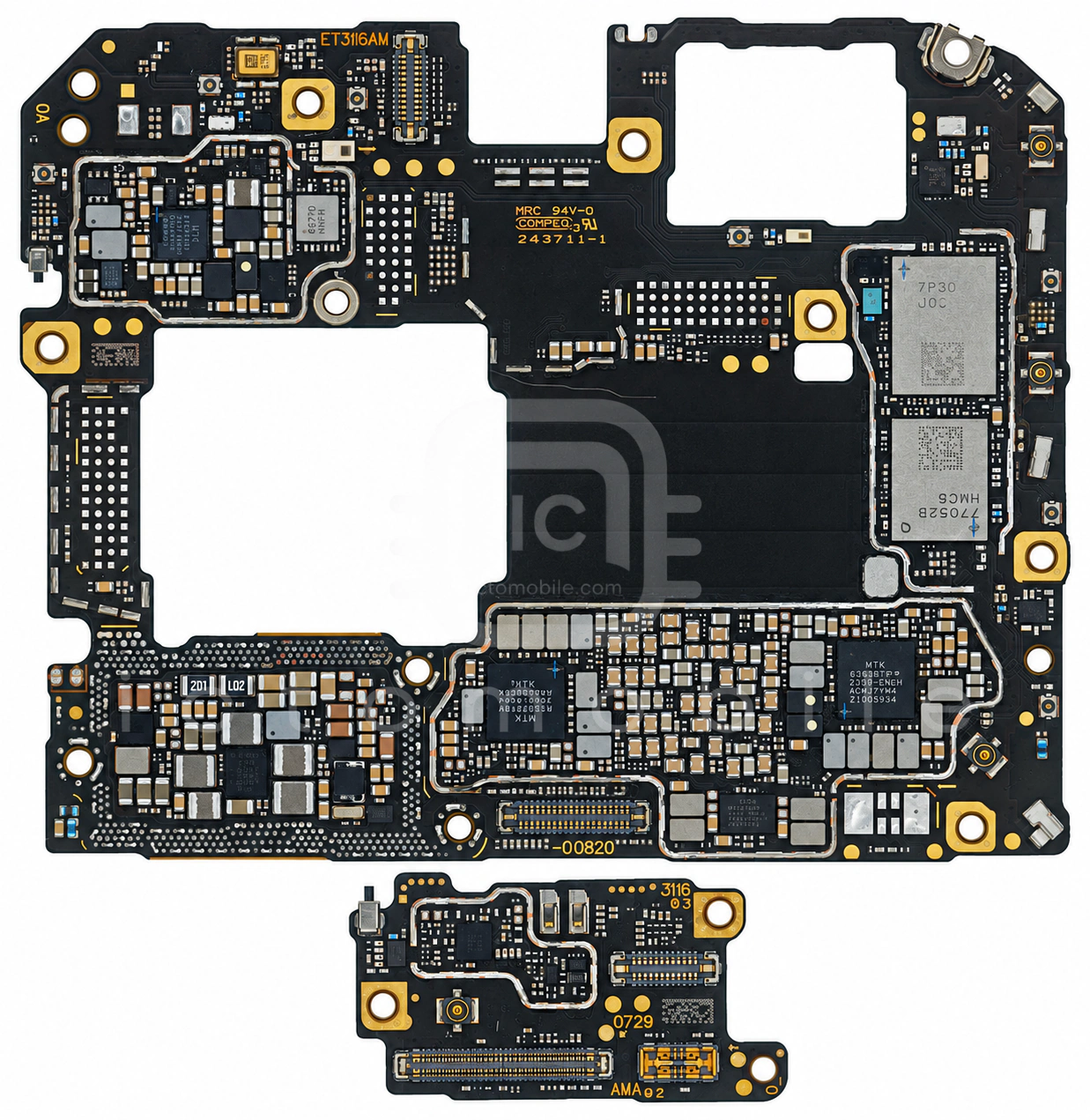

vivo X200 Pro mini (ET3116AM)
ET3116AM
۳۵ موقعیت از ۳۵ موقعیت
۱812سوئیچ آنتنMurata←
۲QM78212ماژول FEM باندهای 3G و 4G (سوئیچ آنتن + پاور آمپلی فایر)QORVO←
۳MT6190Wفرستنده و گیرنده رادیویی (RF Transceiver)Mediatek←
۴MT6399APT (Average Power Tracking)Mediatek←
۵MT6316VPتغذیه (PMU)Mediatek←
۶MT6316BPتغذیه (PMU)Mediatek←
۷SC8550VشارژSOUTHCHIP←
۸MT6316CPتغذیه (PMU)Mediatek←
۹KLUFG4NHHB-F0G1حافظه UFS (هارد)Samsung semiconductor←
۱۰K3KL5L50CM-BGCTحافظه RAMSamsung semiconductor←
۱۱Dimensity 9400 MT6991CPU بخش Application و BasebandMediatek←
۱۲MT6685HPبافر کلاکMediatek←
۱۳MT6686GPSMediatek←
۱۴MT6653AEZبلوتوث و وای فای (BT & WIFI)Mediatek←
۱۵SM5602Gدرایور USBSilicon Mitus←
۱۶LSM6DSOQسنسور شتاب و ژیروسکوپ (Accelerometer and Gyroscope)STMicroelectronics←
۱۷MT6681ZCodec صوتMediatek←
۱۸SC8550VشارژSOUTHCHIP←
۱۹MT6379Pتغذیه (PMU)Mediatek←
۲۰CPS4041GCشارژ بی سیمConvenient Power←
۲۱QM45655ماژول FEM وای فای (پاور آمپلی فایر و سوئیچ آنتن)QORVO←
۲۲QM42655ماژول FEM وای فای (پاور آمپلی فایر و سوئیچ آنتن)QORVO←
۲۳QM45655ماژول FEM وای فای (پاور آمپلی فایر و سوئیچ آنتن)QORVO←
۲۴QM42655ماژول FEM وای فای (پاور آمپلی فایر و سوئیچ آنتن)QORVO←
۲۵MT6376SPتغذیه (PMU)Mediatek←
۲۶OCP81373WPADکانورتر ولتاژ (DC/DC Voltage Converter)Orient Chip Semiconductor←
۲۷QM66210سوئیچ آنتن DiversityQORVO←
۲۸SGM3842تغذیه صفحه نمایشSG Micro←
۲۹MT6373TBPتغذیه (PMU)Mediatek←
۳۰MT6316DPتغذیه (PMU)Mediatek←
۳۱MT6363TBPتغذیه (PMU)Mediatek←
۳۲QM77052Bپاور آمپلی فایر 3G و 4G و 5GQORVO←
۳۳QM77058Dپاور آمپلی فایر 3G و 4G و 5GQORVO←
۳۴MXD8539Sسوئیچ آنتن DiversityMAXSCEND←
۳۵WAS4783Cدرایور USB Type-CWILLSEMI←
