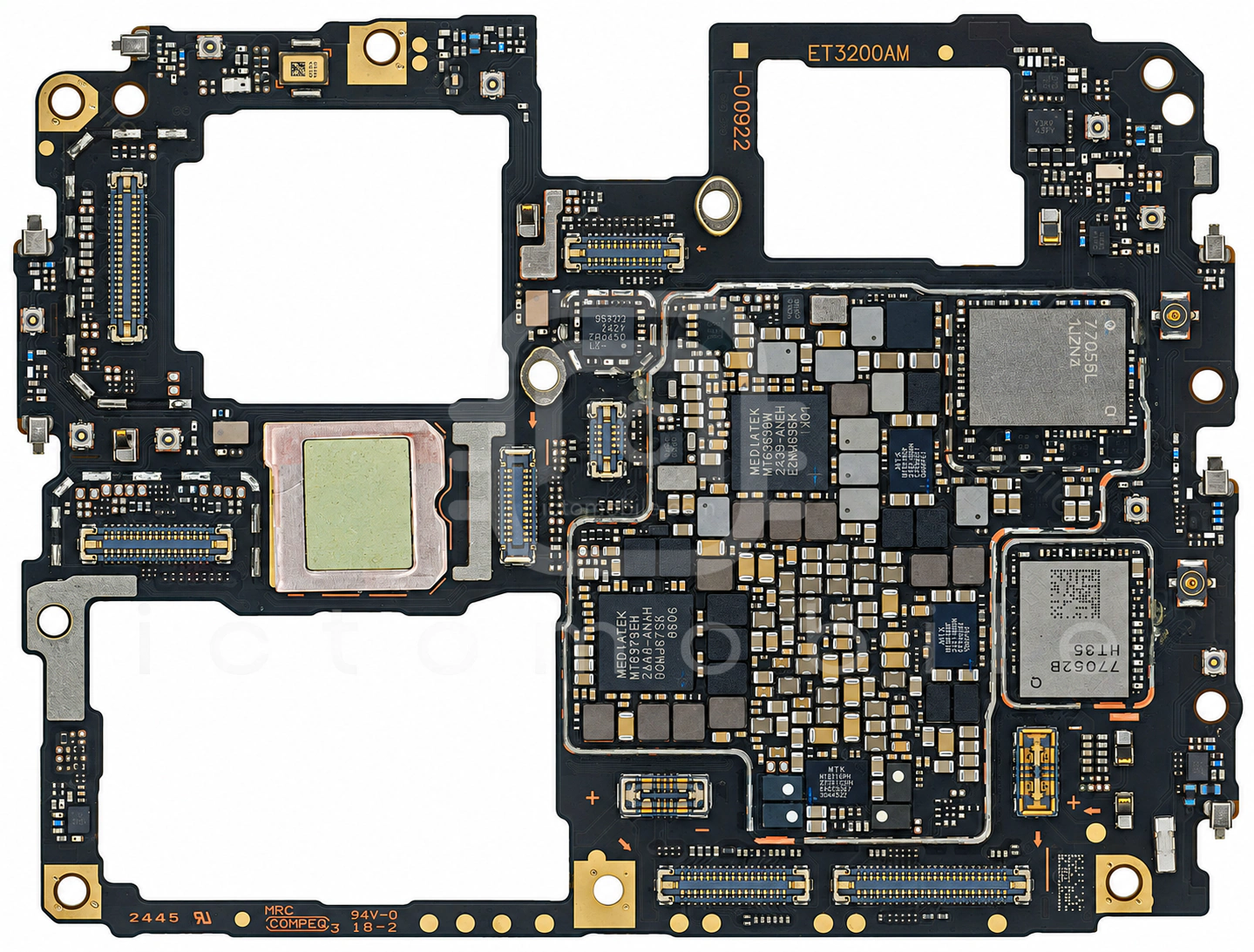

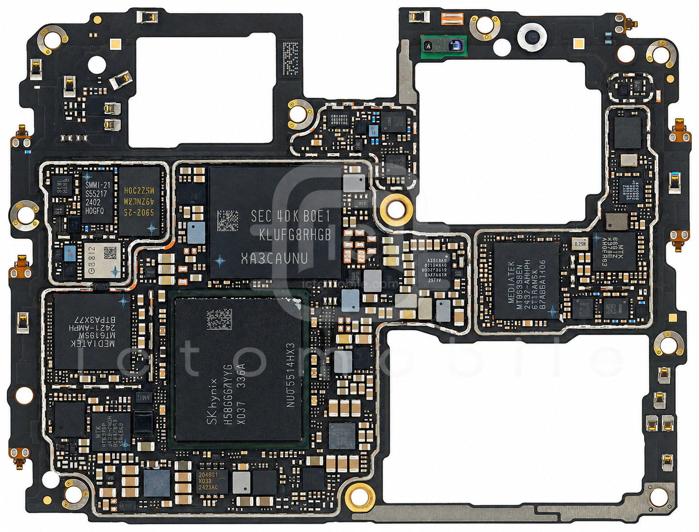

vivo S20 Pro (ET3200AM)
ET3200AM
۳۶ موقعیت از ۳۶ موقعیت
۱LSM6DSOQسنسور شتاب و ژیروسکوپ (Accelerometer and Gyroscope)STMicroelectronics←
۲MT6685HPبافر کلاکMediatek←
۳MT6681ZCodec صوتMediatek←
۴MT6639BEWبلوتوث و وای فای (BT & WIFI)Mediatek←
۵MT6376FPتغذیه (PMU)Mediatek←
۶RT6160Aکانورتر ولتاژ (DC/DC Voltage Converter)RichTek←
۷AW36515FCRدرایور LED فلاش دوربینAwinic←
۸MT6686GPSMediatek←
۹KLUFG8RHGB-B0E1حافظه UFS (هارد)Samsung semiconductor←
۱۰MT6399APT (Average Power Tracking)Mediatek←
۱۱RT6160Aکانورتر ولتاژ (DC/DC Voltage Converter)RichTek←
۱۲SC8550VشارژSOUTHCHIP←
۱۳WAS4783Cدرایور USB Type-CWILLSEMI←
۱۴TFA9874Cآمپلی فایر صوتNXP Semiconductors←
۱۵PSMN2R4-30MLDترانزیستور MosfetNexperia←
۱۶SC8550VشارژSOUTHCHIP←
۱۷MT6375Pتغذیه (PMU)Mediatek←
۱۸22T3R3NFCNXP Semiconductors←
۱۹MT6195Wفرستنده و گیرنده رادیویی (RF Transceiver)Mediatek←
۲۰812سوئیچ آنتنMurata←
۲۱OM9902-25پاور آمپلی فایر 3G و 4G و 5GOnmicro←
۲۲S55217-21ماژول FEM باندهای 4G و 5G (سوئیچ آنتن + پاور آمپلی فایر)SMARTMICRO←
۲۳VC1855-21سوئیچ SP3TVANCHIP←
۲۴H58GG6MK6GX037حافظه RAMSkhynix←
۲۶QM77058Lپاور آمپلی فایر 3G و 4G و 5GQORVO←
۲۷TFA9874Cآمپلی فایر صوتNXP Semiconductors←
۲۸AW36515FCRدرایور LED فلاش دوربینAwinic←
۲۹MT6399APT (Average Power Tracking)Mediatek←
۳۰MT6316CPتغذیه (PMU)Mediatek←
۳۱MT6363GWتغذیه (PMU)Mediatek←
۳۲AW36515FCRدرایور LED فلاش دوربینAwinic←
۳۳QM77052Bپاور آمپلی فایر 3G و 4G و 5GQORVO←
۳۴MT6316BPتغذیه (PMU)Mediatek←
۳۵MT6316DPتغذیه (PMU)Mediatek←
۳۶MT6373EWتغذیه (PMU)Mediatek←
۳۷S15722-21ماژول FEM باندهای 5G (سوئیچ آنتن + پاور آمپلی فایر)SMARTMICRO←
