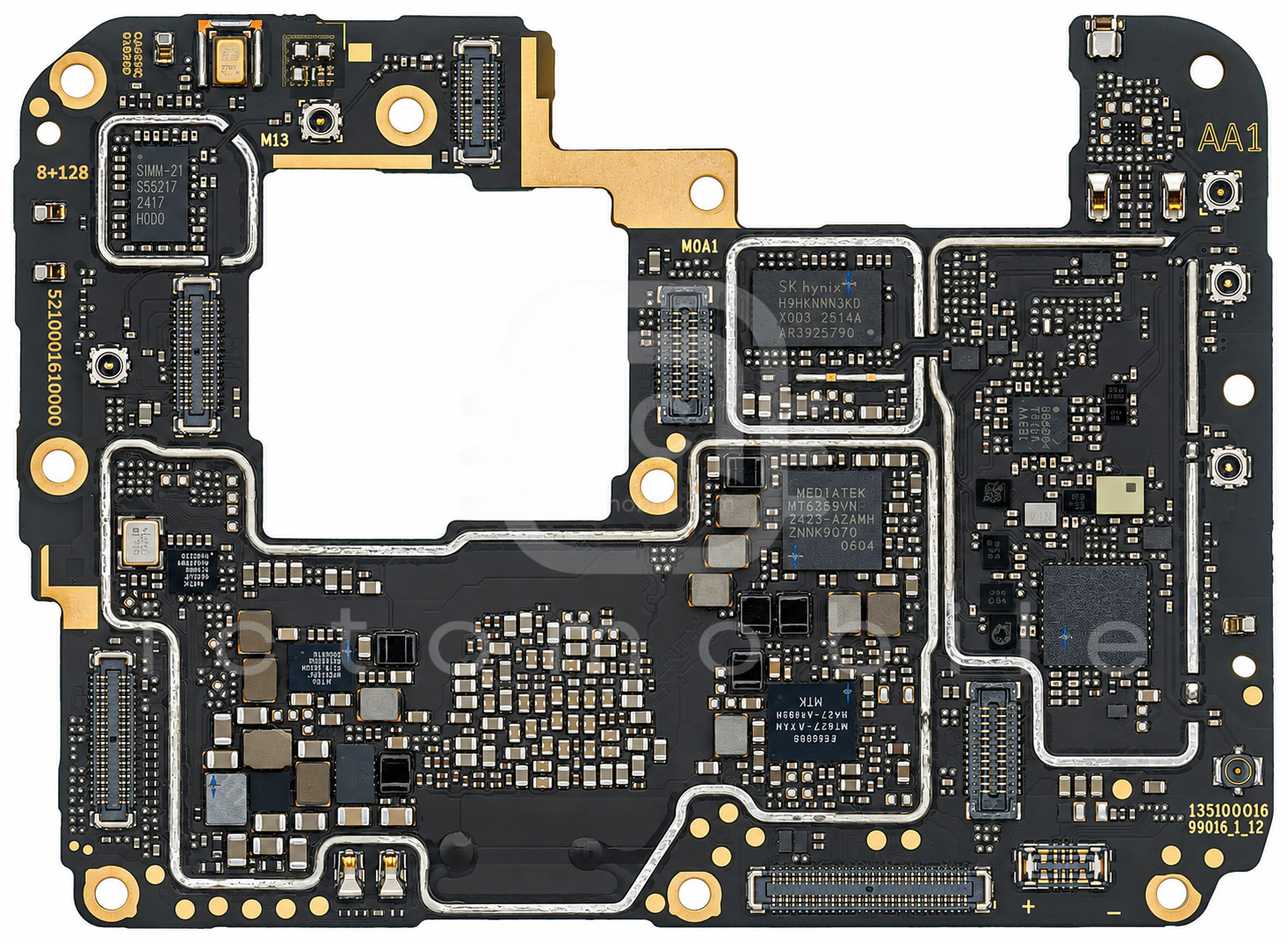

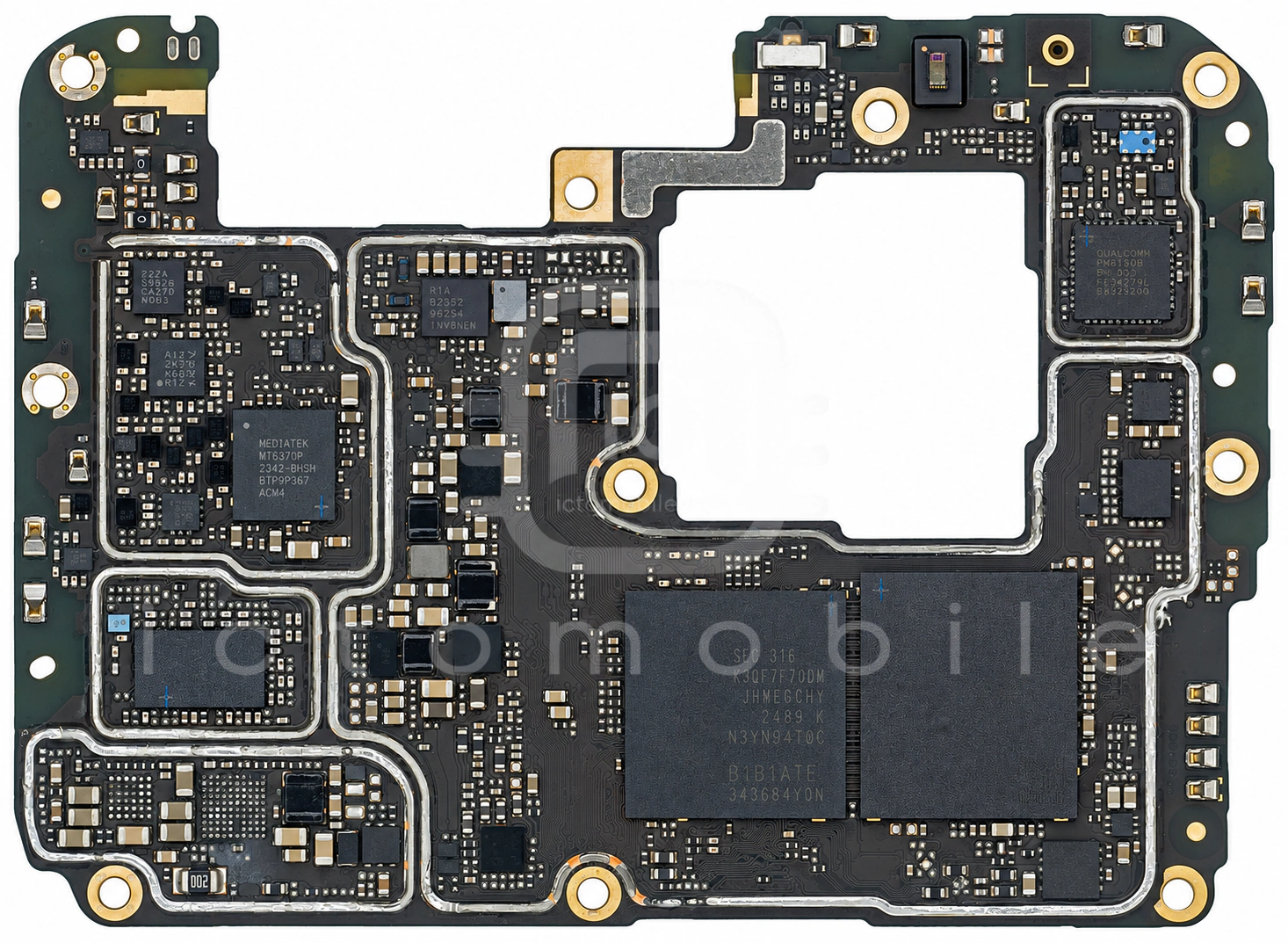

۱MRYM9درایور USB Type-Cنامعلوم←
۲BMI260سنسور شتاب و ژیروسکوپ (Accelerometer and Gyroscope)Bosch←
۳MT6685LPبافر کلاکMediatek←
۴FX5627YMماژول FEM باندهای 3G و 4G (سوئیچ آنتن + پاور آمپلی فایر)Lansus←
۵AW88261FORآمپلی فایر صوتAwinic←
۶S15722-21ماژول FEM باندهای 5G (سوئیچ آنتن + پاور آمپلی فایر)SMARTMICRO←
۷MT6399APT (Average Power Tracking)Mediatek←
۸AW86927FCRدرایور ویبراتورAwinic←
۹RT6160Aکانورتر ولتاژ (DC/DC Voltage Converter)RichTek←
۱۰SGM2037-ADJXUDX6Gرگولاتور ولتاژ LDOSG Micro←
۱۱MT6363JWتغذیه (PMU)Mediatek←
۱۲BQ25960HشارژTexas Instruments←
۱۳AW88261FORآمپلی فایر صوتAwinic←
۱۴MT6631XNبلوتوث، وای فای (wifi) ، رادیو FM و GPSMediatek←
۱۵NT50380WHAتغذیه صفحه نمایشNovaTek←
۱۶MT6369BPتغذیه (PMU)Mediatek←
۱۷Dimensity 7300 MT6878V-ZACPU بخش Application و BasebandMediatek←
۱۸MT6197Wفرستنده و گیرنده رادیویی (RF Transceiver)Mediatek←
۱۹MT6375Pتغذیه (PMU)Mediatek←
۲۰MXD83K5Dآمپلی فایر کم نویز (LNA)MAXSCEND←
۲۱OCP8111Aدرایور LED فلاش دوربینOrient Chip Semiconductor←
۲۲MXD8680Sسوئیچ آنتن DiversityMAXSCEND←
۲۳S55217-21ماژول FEM باندهای 4G و 5G (سوئیچ آنتن + پاور آمپلی فایر)SMARTMICRO←
۲۴FX5625Mپاور آمپلی فایر 4G و 5GLansus←
۲۵MT6319FPتغذیه (PMU)Mediatek←
۲۶FX5596YMماژول FEM (سوئیچ آنتن کلی + پاور آمپلی فایر GSM)Lansus←
۲۷THN31SRC2NFC + eSIMSamsung semiconductor←
۲۸TNM3020Jترانزیستور Mosfetjyelectronics←
۲۹MXD83K5Dآمپلی فایر کم نویز (LNA)MAXSCEND←
۳۰H9QT0G6CN6X146حافظه uMCP (هارد)Skhynix←
