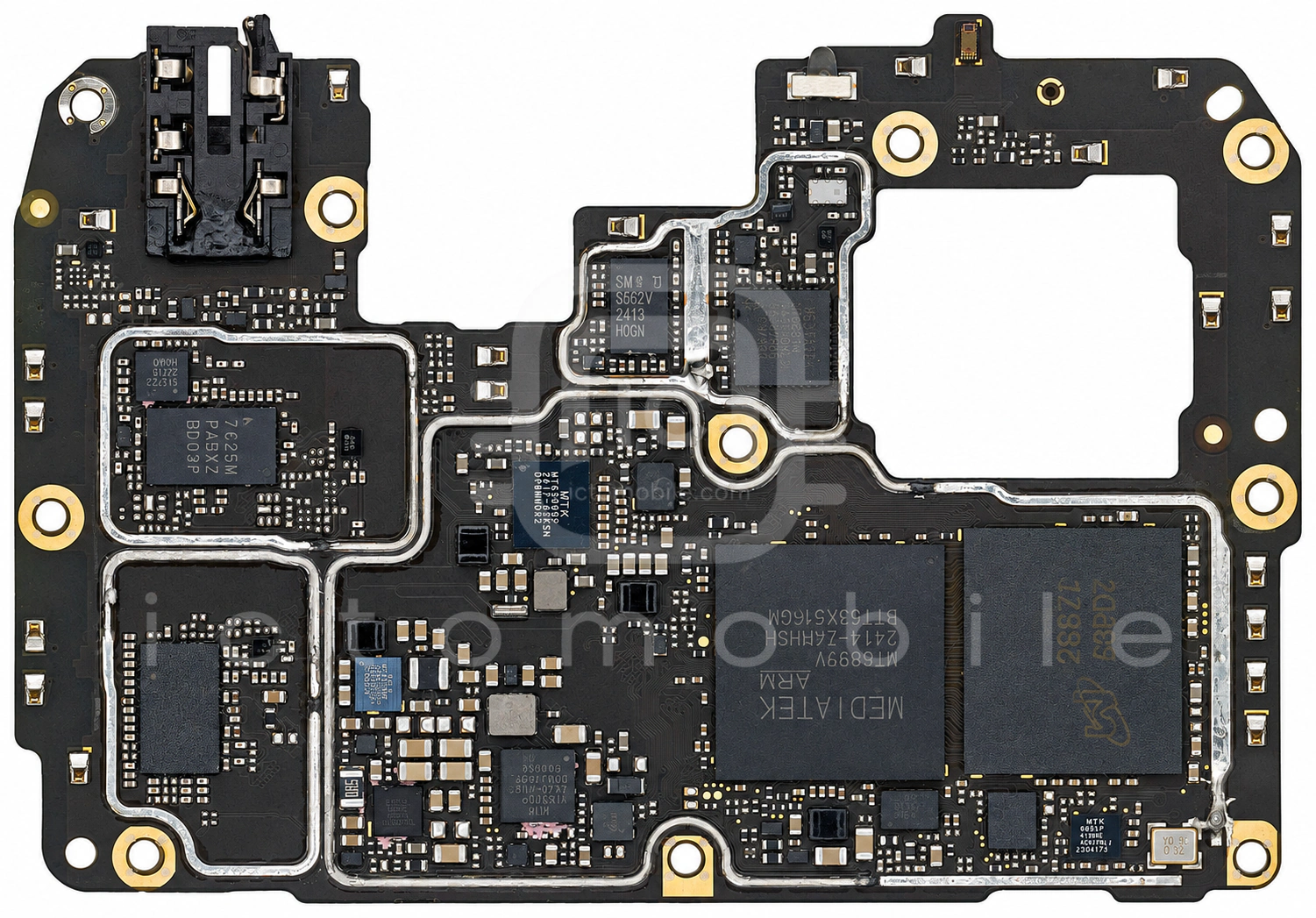

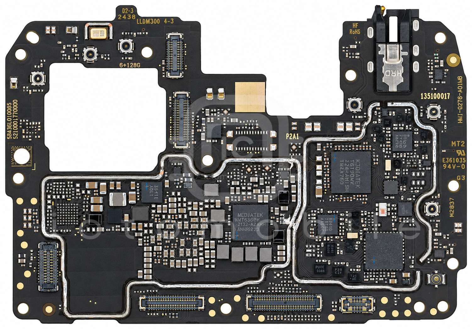

برد شیائومی Redmi Note 14 5G (135100017P2A1)
135100017P2A1
۲۴ موقعیت از ۲۴ موقعیت
۱LSM6DSOQسنسور شتاب و ژیروسکوپ (Accelerometer and Gyroscope)STMicroelectronics←
۲FX5596YMماژول FEM (سوئیچ آنتن کلی + پاور آمپلی فایر GSM)Lansus←
۳MT6190MVفرستنده و گیرنده رادیویی (RF Transceiver)Mediatek←
۴S55217-21ماژول FEM باندهای 4G و 5G (سوئیچ آنتن + پاور آمپلی فایر)SMARTMICRO←
۵SM3010Aتغذیه صفحه نمایشSilicon Mitus←
۶MT29VZZZBD91SLSM-046حافظه uMCP (هارد)Micron←
۷MT6308MPردیاب پوش توان (EPT)Mediatek←
۸MT6631Nبلوتوث، وای فای (wifi) ، رادیو FM و GPSMediatek←
۹MT6685LPبافر کلاکMediatek←
۱۰MT6855V-ZACPU بخش Application و BasebandMediatek←
۱۱MT6363CWتغذیه (PMU)Mediatek←
۱۲S15722-21ماژول FEM باندهای 5G (سوئیچ آنتن + پاور آمپلی فایر)SMARTMICRO←
۱۳SIA8159FRآمپلی فایر صوتVishay Siliconix←
۱۴SIA8152آمپلی فایر صوتVishay Siliconix←
۱۵MXD83K5Dآمپلی فایر کم نویز (LNA)MAXSCEND←
۱۶FX5625Mپاور آمپلی فایر 4G و 5GLansus←
۱۷MXD83K5Dآمپلی فایر کم نویز (LNA)MAXSCEND←
۱۸TNM3020Jترانزیستور Mosfetjyelectronics←
۱۹SC8541CFFRشارژSOUTHCHIP←
۲۰MT6369APتغذیه (PMU)Mediatek←
۲۱AW3641EDNRدرایور LED فلاش دوربینAwinic←
۲۲ET5904تغذیه دوربینWuxi Etek Microelectronics Co←
۲۳MT6375Pتغذیه (PMU)Mediatek←
۲۴FX5627YMماژول FEM باندهای 3G و 4G (سوئیچ آنتن + پاور آمپلی فایر)Lansus←
