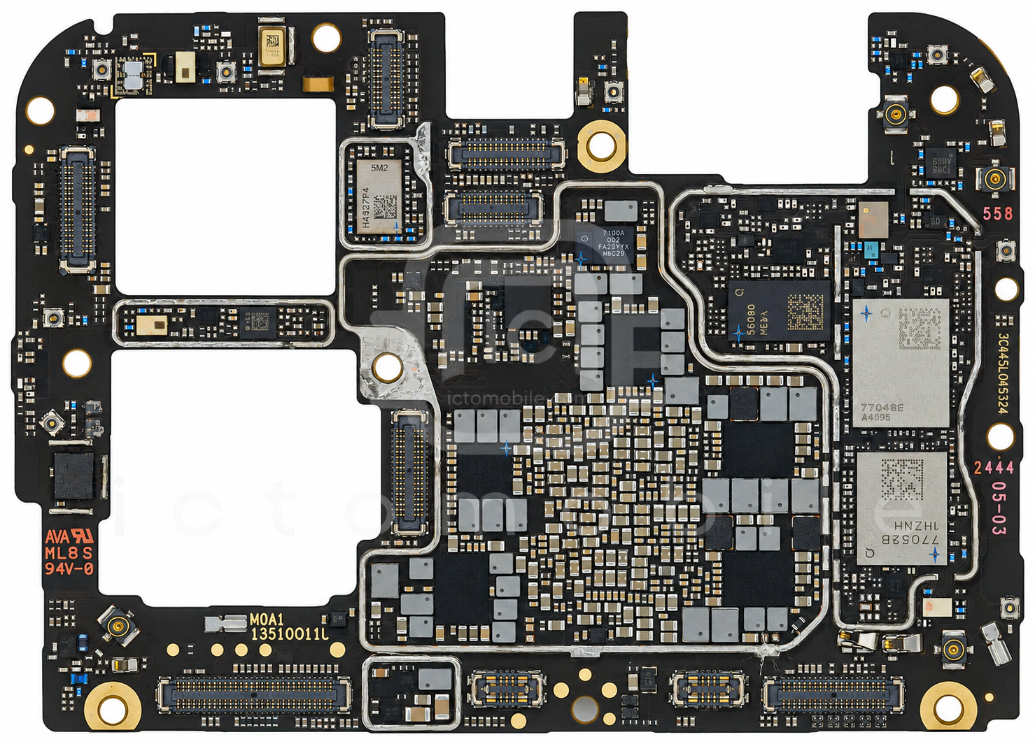

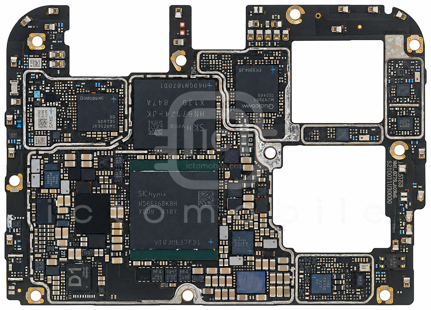

Xiaomi Redmi K80 Pro (13510011UM0A1)
13510011UM0A1
۵۷ موقعیت از ۵۷ موقعیت
۱QXM1096ماژول FEM وای فای (پاور آمپلی فایر و سوئیچ آنتن)QUALCOMM Incorporated←
۲QXM1093ماژول FEM وای فای (پاور آمپلی فایر و سوئیچ آنتن)QUALCOMM Incorporated←
۳QXM1096ماژول FEM وای فای (پاور آمپلی فایر و سوئیچ آنتن)QUALCOMM Incorporated←
۴WCN7861بلوتوث و وای فای (BT & WIFI)QUALCOMM Incorporated←
۵TFA9865CUKآمپلی فایر صوتGoodix←
۶TFA9865CUKآمپلی فایر صوتGoodix←
۷PM8550تغذیه (PMU)QUALCOMM Incorporated←
۸SC8585CFFRشارژXiaomi←
۹WCD9395Codec صوتQUALCOMM Incorporated←
۱۰PMK8750بافر کلاکQUALCOMM Incorporated←
۱۱PMPB06R2ENترانزیستور MosfetNexperia←
۱۲PMPB06R2ENترانزیستور MosfetNexperia←
۱۳PMPB06R2ENترانزیستور MosfetNexperia←
۱۴PMPB06R2ENترانزیستور MosfetNexperia←
۱۵H58G76BK8H-X095حافظه RAMSkhynix←
۱۶Snapdragon 8 Elite 5G SM8750-ABCPU بخش Application و BasebandQUALCOMM Incorporated←
۱۷HN8T274EJKX130حافظه UFS (هارد)Skhynix←
۱۸SDR753فرستنده و گیرنده رادیویی (RF Transceiver)QUALCOMM Incorporated←
۱۹SKY53748-11سوئیچ آنتن DiversitySkyworks Solutions Inc←
۲۰QDM7678سوئیچ آنتن 5GQUALCOMM Incorporated←
۲۱QDM7678سوئیچ آنتن 5GQUALCOMM Incorporated←
۲۲QM13544TR13سوئیچ آنالوگQORVO←
۲۳SGM4565XUWQ10Gفیلتر EMI و محافظ ESDSG Micro←
۲۴SGM4565XUWQ10Gفیلتر EMI و محافظ ESDSG Micro←
۲۵PMR735Dتغذیه بخش RFQUALCOMM Incorporated←
۲۶HL7603WL05کانورتر ولتاژ (DC/DC Voltage Converter)HMI Semi←
۲۷QET7100AEPT (Envelope Power Tracker)QUALCOMM Incorporated←
۲۸PMIH0104شارژQUALCOMM Incorporated←
۲۹SC96281CFFRشارژ بی سیمSOUTHCHIP←
۳۰QAT5569تیونر آنتن RFQUALCOMM Incorporated←
۳۱SX9373سنسور GRIP/SARSEMTECH←
۳۲WD10722D-6کانورتر ولتاژ (DC/DC Voltage Converter)OmniVision←
۳۳NT72335پردازشگر تصویر صفحه نمایشNovaTek←
۳۴WL2848D18رگولاتور ولتاژ LDOWILLSEMI←
۳۵WD10722D-6کانورتر ولتاژ (DC/DC Voltage Converter)OmniVision←
۳۶MXD8539Hسوئیچ آنتنMAXSCEND←
۳۷QM56030ماژول FEM باندهای 2G و 3G و 4GQORVO←
۳۸QM77048Eماژول FEM باندهای 3G و 4G و 5G (سوئیچ آنتن + پاور آمپلی فایر)QORVO←
۳۹QM77052Bپاور آمپلی فایر 3G و 4G و 5GQORVO←
۴۰PM8550VEتغذیه (PMU)QUALCOMM Incorporated←
۴۱PM8550VEتغذیه (PMU)QUALCOMM Incorporated←
۴۲PM8550VEتغذیه (PMU)QUALCOMM Incorporated←
۴۳WL2848D33رگولاتور ولتاژ LDOWILLSEMI←
۴۴SGM66057A-5.0YGکانورتر ولتاژ (DC/DC Voltage Converter)SG Micro←
۴۵ET9552محافظ اضافه ولتاژWuxi Etek Microelectronics Co←
۴۶WS4694Cسوئیچ بار (Load Switch)OmniVision←
۴۷PM8550VSتغذیه (PMU)QUALCOMM Incorporated←
۴۸PM8550VEتغذیه (PMU)QUALCOMM Incorporated←
۴۹SN220TUK-B13LS0NFCNXP Semiconductors←
۵۰WL2863D28-4-TRرگولاتور ولتاژ LDOWILLSEMI←
۵۱QET7100AEPT (Envelope Power Tracker)QUALCOMM Incorporated←
۵۲QPM7477پاور آمپلی فایر 5GQORVO←
۵۳WL28631D22-4رگولاتور ولتاژ LDOWILLSEMI←
۵۴QXM1093ماژول FEM وای فای (پاور آمپلی فایر و سوئیچ آنتن)QUALCOMM Incorporated←
۵۵LSM6DSVQTRسنسور شتاب و ژیروسکوپ (Accelerometer and Gyroscope)STMicroelectronics←
۵۶WL2848D18رگولاتور ولتاژ LDOWILLSEMI←
۵۷MXD8549KVتیونر آنتن RFMAXSCEND←
