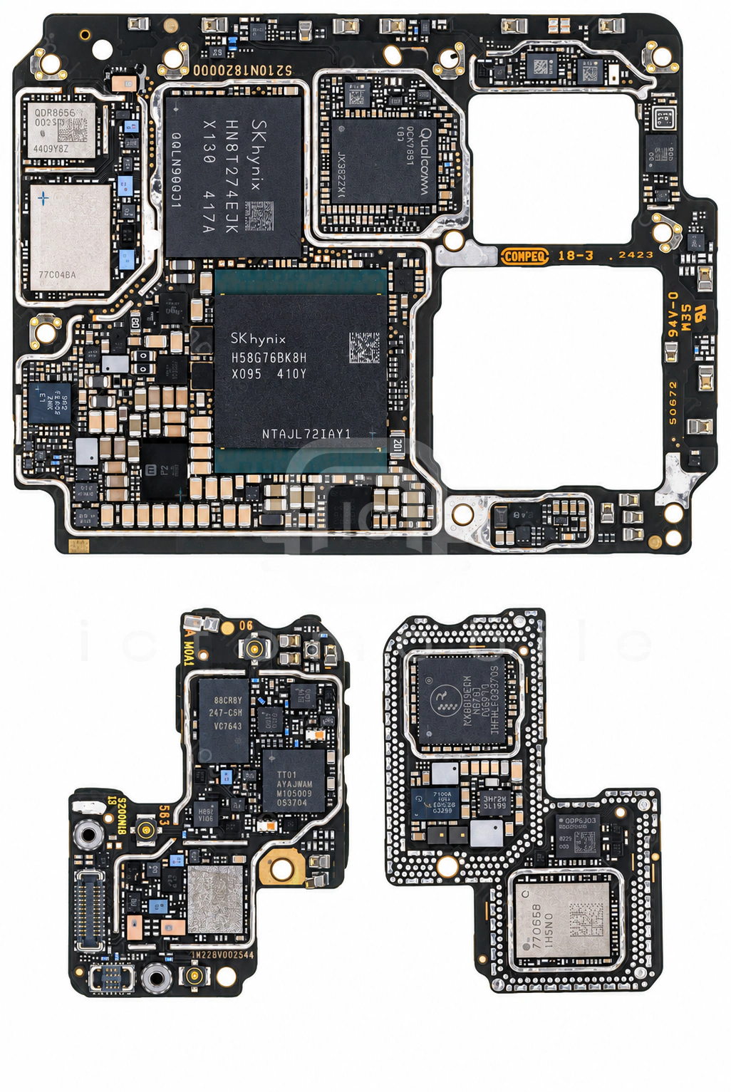

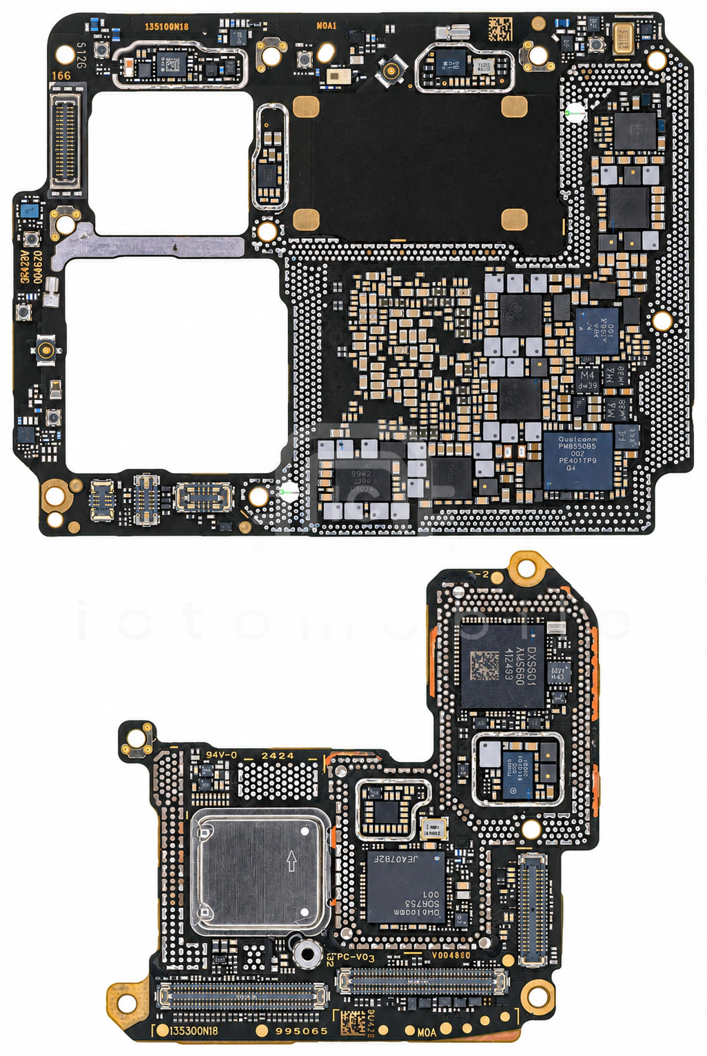

برد شیائومی Mi Mix Fold 4 (135300N18M0A1)
135300N18M0A1
۴۹ موقعیت از ۴۹ موقعیت
۱QXM1083ماژول FEM وای فای (پاور آمپلی فایر و سوئیچ آنتن)QUALCOMM Incorporated←
۲H58G76BK8H-X095حافظه RAMSkhynix←
۳ET7460سوئیچ آنالوگWuxi Etek Microelectronics Co←
۴PMK8650بافر کلاکQUALCOMM Incorporated←
۵CS35L42آمپلی فایر صوتCirrus Logic←
۶SDR753فرستنده و گیرنده رادیویی (RF Transceiver)QUALCOMM Incorporated←
۷HL7612WL01کانورتر ولتاژ (DC/DC Voltage Converter)Halo Microelectronics←
۸QXM1086ماژول FEM وای فای (پاور آمپلی فایر و سوئیچ آنتن)QUALCOMM Incorporated←
۹HN8T274EJKX130حافظه UFS (هارد)Skhynix←
۱۰PM8550VEتغذیه (PMU)QUALCOMM Incorporated←
۱۱LSM6DSOسنسور شتاب و ژیروسکوپ (Accelerometer and Gyroscope)STMicroelectronics←
۱۲SGM6611Cکانورتر ولتاژ (DC/DC Voltage Converter)SG Micro←
۱۳PMPB06R2ENترانزیستور MosfetNexperia←
۱۴WS4694Cسوئیچ بار (Load Switch)OmniVision←
۱۵PM8010تغذیه دوربینQUALCOMM Incorporated←
۱۶R1نامعلومXiaomi←
۱۷WCN7851بلوتوث و وای فای (BT & WIFI)QUALCOMM Incorporated←
۱۸MXD8539Hسوئیچ آنتنMAXSCEND←
۱۹PMPB06R2ENترانزیستور MosfetNexperia←
۲۰AW39114QNRمبدل سطح ولتاژ (Level Shifter/Level Translator)Awinic←
۲۲SC8581CFFRشارژXiaomi←
۲۳QM77055Bپاور آمپلی فایر 3G و 4G و 5GQORVO←
۲۴PM8550VSتغذیه (PMU)QUALCOMM Incorporated←
۲۵DX-S701پرداشگر رادیویی ماهوارهsylincom←
۲۶PMR735Dتغذیه بخش RFQUALCOMM Incorporated←
۲۷VC7643-63Hپاور آمپلی فایر 3G و 4G و 5GVANCHIP←
۲۸PM8550VSتغذیه (PMU)QUALCOMM Incorporated←
۲۹QM77048Eماژول FEM باندهای 3G و 4G و 5G (سوئیچ آنتن + پاور آمپلی فایر)QORVO←
۳۰QPM6577آمپلی فایر کم نویز (LNA)QUALCOMM Incorporated←
۳۱QXM1083ماژول FEM وای فای (پاور آمپلی فایر و سوئیچ آنتن)QUALCOMM Incorporated←
۳۲RX6006EQKفرستنده و گیرنده رادیویی (RF Transceiver)Runxin←
۳۳QET7100Aردیاب پوش توان (EPT)QUALCOMM Incorporated←
۳۴PM8010تغذیه دوربینQUALCOMM Incorporated←
۳۵PM8550BHشارژ، اندازه گیر سطح باتری (Fuel Gauge)QUALCOMM Incorporated←
۳۶WCD9395Codec صوتQUALCOMM Incorporated←
۳۷PM8550VSتغذیه (PMU)QUALCOMM Incorporated←
۳۸QM13544TR13سوئیچ آنالوگQORVO←
۳۹PM8550تغذیه (PMU)QUALCOMM Incorporated←
۴۰PMPB06R2ENترانزیستور MosfetNexperia←
۴۱VC7368Mپاور آمپلی فایر GSMVANCHIP←
۴۲QET7100Aردیاب پوش توان (EPT)QUALCOMM Incorporated←
۴۳QPM6579آمپلی فایر کم نویز (LNA)QUALCOMM Incorporated←
۴۴Snapdragon 8 Gen 3 SM8650-ABCPU بخش Application و BasebandQUALCOMM Incorporated←
۴۵QXM1086ماژول FEM وای فای (پاور آمپلی فایر و سوئیچ آنتن)QUALCOMM Incorporated←
۴۶MXD8442Hسوئیچ SP4TMAXSCEND←
۴۷NU1652WYYBشارژ بی سیمNuVolta Technologies←
۴۸QDM6303سوئیچ آنتن DiversityQUALCOMM Incorporated←
۴۹CS35L42آمپلی فایر صوتCirrus Logic←
