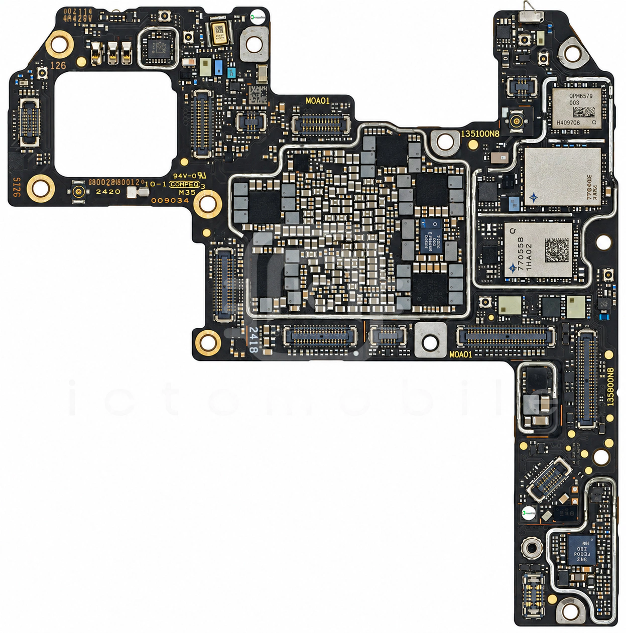

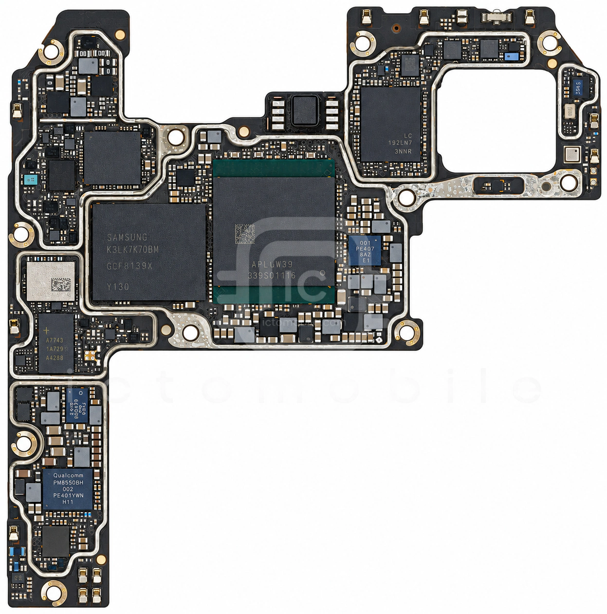

برد شیائومی Mi MIX Flip (135100N8M0A01)
135100N8M0A01
۴۸ موقعیت از ۴۸ موقعیت
۱R1نامعلومXiaomi←
۲PM8550VSتغذیه (PMU)QUALCOMM Incorporated←
۳NT50380WHAتغذیه صفحه نمایشNovaTek←
۴QET7100Aردیاب پوش توان (EPT)QUALCOMM Incorporated←
۵K3KL4L40DM-BGCTحافظه RAMSamsung semiconductor←
۶QXM1086ماژول FEM وای فای (پاور آمپلی فایر و سوئیچ آنتن)QUALCOMM Incorporated←
۷QXM1083ماژول FEM وای فای (پاور آمپلی فایر و سوئیچ آنتن)QUALCOMM Incorporated←
۸WCD9395Codec صوتQUALCOMM Incorporated←
۹ET7460سوئیچ آنالوگWuxi Etek Microelectronics Co←
۱۰QM77048Eماژول FEM باندهای 3G و 4G و 5G (سوئیچ آنتن + پاور آمپلی فایر)QORVO←
۱۱HL5301مبدل سطح ولتاژ (Level Shifter/Level Translator)Halo Microelectronics←
۱۲SDR753فرستنده و گیرنده رادیویی (RF Transceiver)QUALCOMM Incorporated←
۱۳CS35L42آمپلی فایر صوتCirrus Logic←
۱۴LSM6DSOQسنسور شتاب و ژیروسکوپ (Accelerometer and Gyroscope)STMicroelectronics←
۱۵HN8T274EJKX130حافظه UFS (هارد)Skhynix←
۱۶QM11133سوئیچ SP3TQORVO←
۱۷QM77055Bپاور آمپلی فایر 3G و 4G و 5GQORVO←
۱۸VC7643-63Hپاور آمپلی فایر 3G و 4G و 5GVANCHIP←
۱۹Snapdragon 8 Gen 3 SM8650-ABCPU بخش Application و BasebandQUALCOMM Incorporated←
۲۰PM8550VSتغذیه (PMU)QUALCOMM Incorporated←
۲۱QPM6579آمپلی فایر کم نویز (LNA)QUALCOMM Incorporated←
۲۲QET7100Aردیاب پوش توان (EPT)QUALCOMM Incorporated←
۲۳CS35L42آمپلی فایر صوتCirrus Logic←
۲۴CS35L42آمپلی فایر صوتCirrus Logic←
۲۵SX9373سنسور GRIP/SARSEMTECH←
۲۶PMK8650بافر کلاکQUALCOMM Incorporated←
۲۷PM8550VSتغذیه (PMU)QUALCOMM Incorporated←
۲۸PM8550BHشارژ، اندازه گیر سطح باتری (Fuel Gauge)QUALCOMM Incorporated←
۲۹QAT5569تیونر آنتن RFQUALCOMM Incorporated←
۳۰MXD8549PVتیونر آنتن RFMAXSCEND←
۳۱QAT5618سوئیچ آنتنQUALCOMM Incorporated←
۳۲PMR735Dتغذیه بخش RFQUALCOMM Incorporated←
۳۳ET51518YBرگولاتور ولتاژ LDOWuxi Etek Microelectronics Co←
۳۴BMP580سنسور فشار جو (Barometer)Bosch←
۳۵QXM1086ماژول FEM وای فای (پاور آمپلی فایر و سوئیچ آنتن)QUALCOMM Incorporated←
۳۶AK09973Dسنسور مغناطیسی قطب نما (Compass)AKM←
۳۷SN220TUK-B13LS0NFCNXP Semiconductors←
۳۸QPM6577آمپلی فایر کم نویز (LNA)QUALCOMM Incorporated←
۳۹QDM4303سوئیچ آنتن DiversityQUALCOMM Incorporated←
۴۰NT50380WHAتغذیه صفحه نمایشNovaTek←
۴۱PM8550VEتغذیه (PMU)QUALCOMM Incorporated←
۴۲PM8550تغذیه (PMU)QUALCOMM Incorporated←
۴۳QXM1083ماژول FEM وای فای (پاور آمپلی فایر و سوئیچ آنتن)QUALCOMM Incorporated←
۴۴PM8550VSتغذیه (PMU)QUALCOMM Incorporated←
۴۵HL5301مبدل سطح ولتاژ (Level Shifter/Level Translator)Halo Microelectronics←
۴۶PM8010تغذیه دوربینQUALCOMM Incorporated←
۴۷WCN7851بلوتوث و وای فای (BT & WIFI)QUALCOMM Incorporated←
۴۸WL2848D33رگولاتور ولتاژ LDOWILLSEMI←
