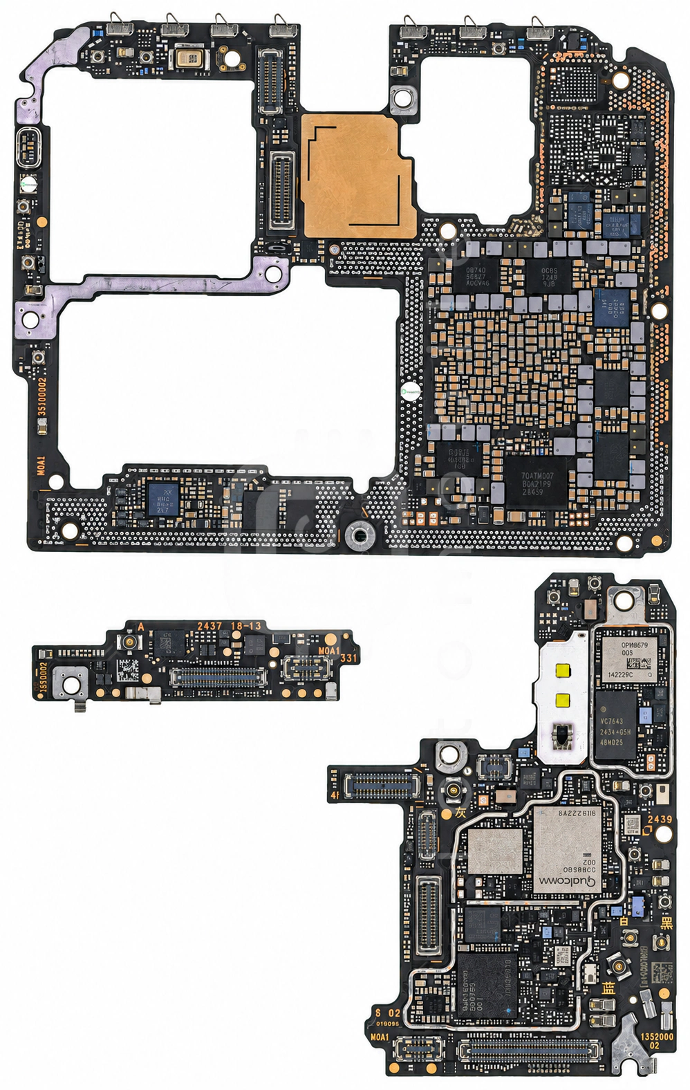

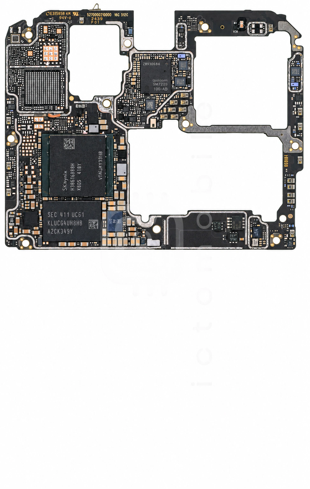

برد شیائومی Mi 15 Pro (351000O2M0A1)
351000O2M0A1
۶۰ موقعیت از ۶۰ موقعیت
۱PMR735Dتغذیه بخش RFQUALCOMM Incorporated←
۲ET9552محافظ اضافه ولتاژWuxi Etek Microelectronics Co←
۳VC7643-63Hپاور آمپلی فایر 3G و 4G و 5GVANCHIP←
۴PM8550VEتغذیه (PMU)QUALCOMM Incorporated←
۵SDR753فرستنده و گیرنده رادیویی (RF Transceiver)QUALCOMM Incorporated←
۶QAT5569تیونر آنتن RFQUALCOMM Incorporated←
۷QPM6579آمپلی فایر کم نویز (LNA)QUALCOMM Incorporated←
۸QXM1096ماژول FEM وای فای (پاور آمپلی فایر و سوئیچ آنتن)QUALCOMM Incorporated←
۹PM8550VSتغذیه (PMU)QUALCOMM Incorporated←
۱۰QM13546سوئیچ آنتنQORVO←
۱۱SGM4565XUWQ10Gفیلتر EMI و محافظ ESDSG Micro←
۱۲QPM8590پاور آمپلی فایر GSM و 3G و 4G و 5GQUALCOMM Incorporated←
۱۳PMPB06R2ENترانزیستور MosfetNexperia←
۱۴ET51530YBرگولاتور ولتاژ LDOWuxi Etek Microelectronics Co←
۱۵NU1652WYYBشارژ بی سیمNuVolta Technologies←
۱۶HL7603WL05کانورتر ولتاژ (DC/DC Voltage Converter)HMI Semi←
۱۷QET7100Aردیاب پوش توان (EPT)QUALCOMM Incorporated←
۱۸QPM6577آمپلی فایر کم نویز (LNA)QUALCOMM Incorporated←
۱۹QXM1096ماژول FEM وای فای (پاور آمپلی فایر و سوئیچ آنتن)QUALCOMM Incorporated←
۲۰CS35L42آمپلی فایر صوتCirrus Logic←
۲۱ST54L22AEL8CCE0NFCSTMicroelectronics←
۲۲MXD8549RCتیونر آنتن RFMAXSCEND←
۲۳QDM7678سوئیچ آنتن 5GQUALCOMM Incorporated←
۲۴SGM4565XUWQ10Gفیلتر EMI و محافظ ESDSG Micro←
۲۵QDM6303سوئیچ آنتن DiversityQUALCOMM Incorporated←
۲۶MXD8549KVتیونر آنتن RFMAXSCEND←
۲۷PM8550VEتغذیه (PMU)QUALCOMM Incorporated←
۲۸PSMN2R4-30MLDترانزیستور MosfetNexperia←
۲۹LSM6DSOQسنسور شتاب و ژیروسکوپ (Accelerometer and Gyroscope)STMicroelectronics←
۳۰WCN7861بلوتوث و وای فای (BT & WIFI)QUALCOMM Incorporated←
۳۱WL2848D33رگولاتور ولتاژ LDOWILLSEMI←
۳۲QDM7678سوئیچ آنتن 5GQUALCOMM Incorporated←
۳۳PM8550تغذیه (PMU)QUALCOMM Incorporated←
۳۴QXM1093ماژول FEM وای فای (پاور آمپلی فایر و سوئیچ آنتن)QUALCOMM Incorporated←
۳۵PM8550VEتغذیه (PMU)QUALCOMM Incorporated←
۳۶PMDXB600UNEترانزیستور MosfetNexperia←
۳۷PM8550VEتغذیه (PMU)QUALCOMM Incorporated←
۳۸QXM1093ماژول FEM وای فای (پاور آمپلی فایر و سوئیچ آنتن)QUALCOMM Incorporated←
۳۹MXD8539Hسوئیچ آنتنMAXSCEND←
۴۰PTVS30VZ1UPAمحافظ ESDNexperia←
۴۱SC8585CFFRشارژXiaomi←
۴۲PMK8750بافر کلاکQUALCOMM Incorporated←
۴۳H58G76BK8H-X095حافظه RAMSkhynix←
۴۴PM8010تغذیه دوربینQUALCOMM Incorporated←
۴۵PMDXB600UNEترانزیستور MosfetNexperia←
۴۶PMIH0104شارژQUALCOMM Incorporated←
۴۷QET7100Aردیاب پوش توان (EPT)QUALCOMM Incorporated←
۴۸MXD8546Cسوئیچ آنالوگ DPDTMAXSCEND←
۴۹WS4694Cسوئیچ بار (Load Switch)OmniVision←
۵۰WCD9395Codec صوتQUALCOMM Incorporated←
۵۱SAFFB1G56KB0F0AR15فیلتر مسیر GPSنامعلوم←
۵۲ET51530YBرگولاتور ولتاژ LDOWuxi Etek Microelectronics Co←
۵۳Snapdragon 8 Elite 5G SM8750-ABCPU بخش Application و BasebandQUALCOMM Incorporated←
۵۴BMP580سنسور فشار جو (Barometer)Bosch←
۵۵PMPB06R2ENترانزیستور MosfetNexperia←
۵۶WL2848D18رگولاتور ولتاژ LDOWILLSEMI←
۵۷AK09919Cسنسور مغناطیسی قطب نما (Compass)AKM←
۵۸MXD8549PVتیونر آنتن RFMAXSCEND←
۵۹KLUFG4NHHB-F0G1حافظه UFS (هارد)Samsung semiconductor←
۶۰ET7460سوئیچ آنالوگWuxi Etek Microelectronics Co←
