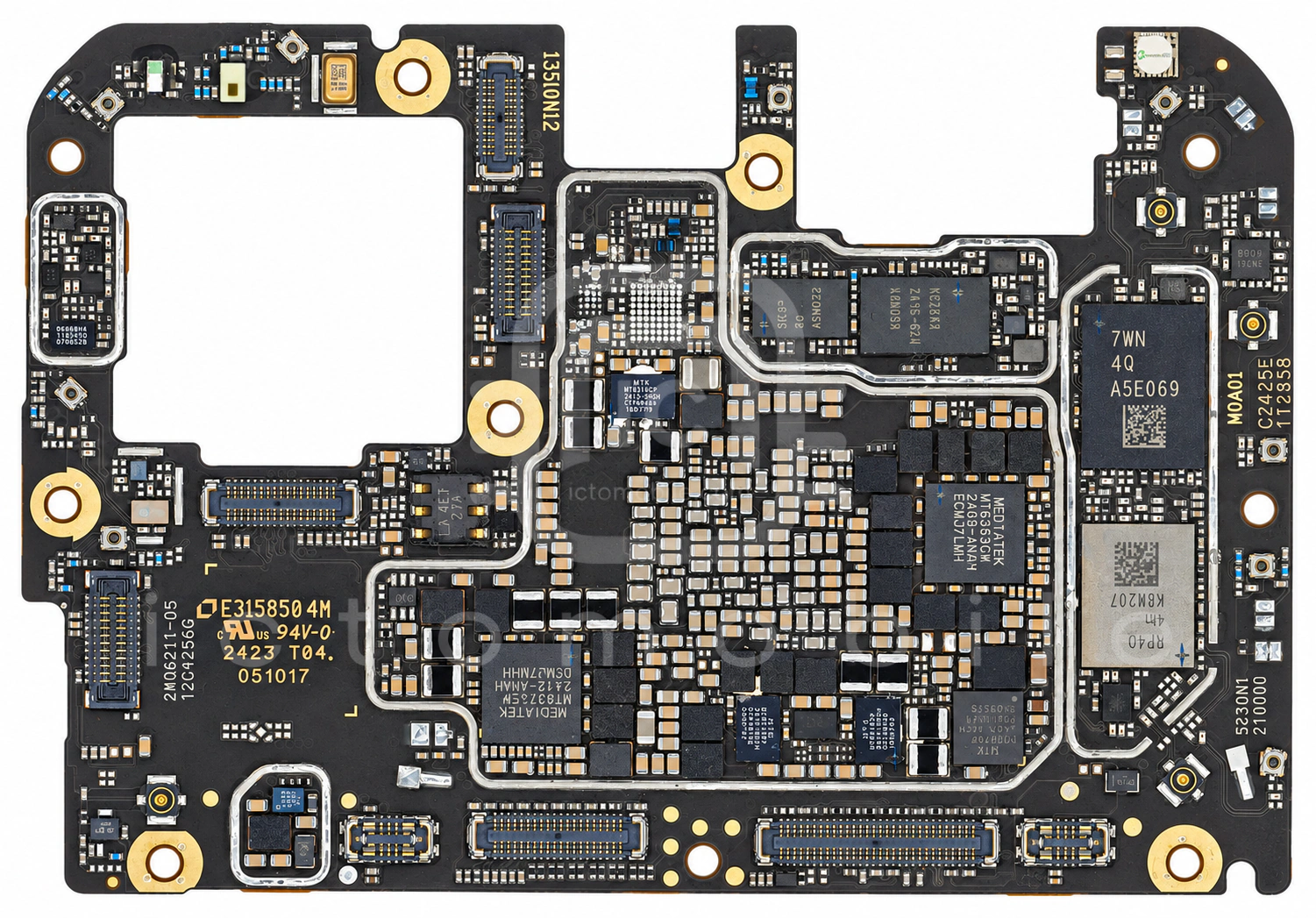

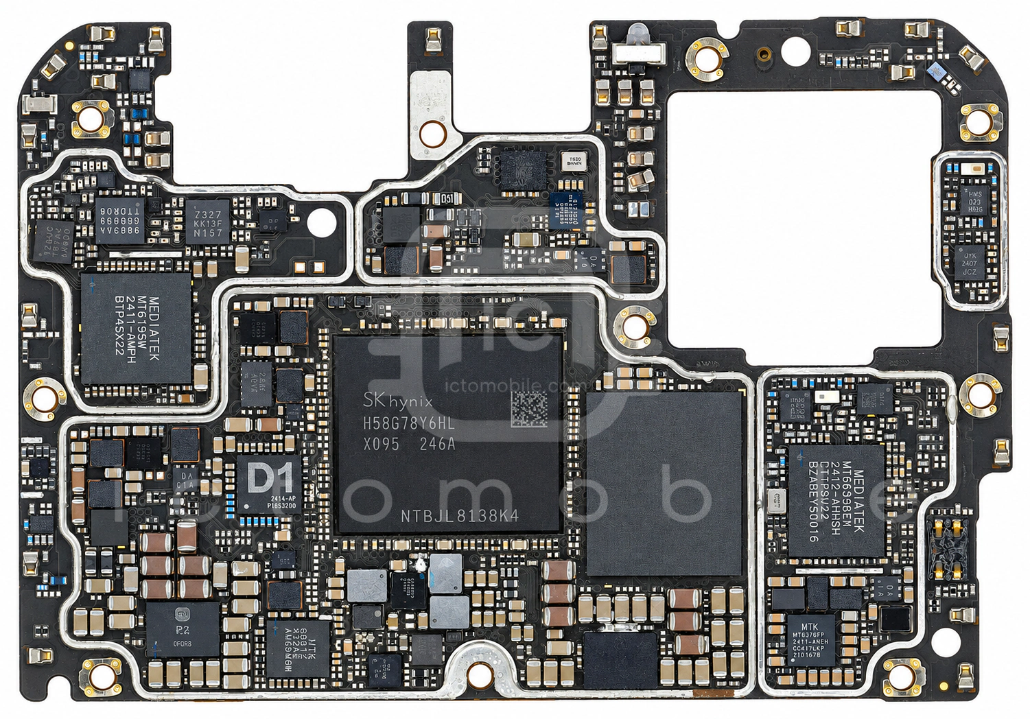

برد شیائومی Redmi K70 Ultra (13510N12M0A01)
13510N12M0A01
۵۲ موقعیت از ۵۲ موقعیت
۱MT6639BEWبلوتوث و وای فای (BT & WIFI)Mediatek←
۲QM45197ماژول FEM وای فای (پاور آمپلی فایر و سوئیچ آنتن)QORVO←
۳H58G76BK8H-X095حافظه RAMSkhynix←
۴MT6399APT (Average Power Tracking)Mediatek←
۵WD10721Dکانورتر ولتاژ (DC/DC Voltage Converter)OmniVision←
۶MT6373EWتغذیه (PMU)Mediatek←
۷VC1855-21سوئیچ SP3TVANCHIP←
۸RT5762EHGH6Fکانورتر ولتاژ (DC/DC Voltage Converter)RichTek←
۹NT50379WHBتغذیه صفحه نمایشNovaTek←
۱۰MT6316DPتغذیه (PMU)Mediatek←
۱۱MTFC1TAYAXHE-WTحافظه UFS (هارد)Micron←
۱۲SC8581CFFRشارژXiaomi←
۱۳MT6316BPتغذیه (PMU)Mediatek←
۱۴VC3725-22Mآمپلی فایر کم نویز (LNA)VANCHIP←
۱۵WL2848D18رگولاتور ولتاژ LDOWILLSEMI←
۱۶LSM6DSVQTRسنسور شتاب و ژیروسکوپ (Accelerometer and Gyroscope)STMicroelectronics←
۱۷NT72335پردازشگر تصویر صفحه نمایشNovaTek←
۱۸MT6399APT (Average Power Tracking)Mediatek←
۱۹SGM2051-ADJرگولاتور ولتاژ LDOSG Micro←
۲۰WL2836D18-4رگولاتور ولتاژ LDOWILLSEMI←
۲۱WD10721Dکانورتر ولتاژ (DC/DC Voltage Converter)OmniVision←
۲۲OCP81373WPADکانورتر ولتاژ (DC/DC Voltage Converter)Orient Chip Semiconductor←
۲۳MT6376FPتغذیه (PMU)Mediatek←
۲۴QM45197ماژول FEM وای فای (پاور آمپلی فایر و سوئیچ آنتن)QORVO←
۲۵AW88261FORآمپلی فایر صوتAwinic←
۲۶WNM3062Aترانزیستور MosfetWILLSEMI←
۲۷ET9552محافظ اضافه ولتاژWuxi Etek Microelectronics Co←
۲۸MXD9863AAسوئیچ آنتن DiversityMAXSCEND←
۲۹MT6375Pتغذیه (PMU)Mediatek←
۳۰MT6363GWتغذیه (PMU)Mediatek←
۳۱MXD8548Pتیونر آنتن RFMAXSCEND←
۳۲MXD8546Cسوئیچ آنالوگ DPDTMAXSCEND←
۳۳MXD9126UCسوئیچ آنتن 5GMAXSCEND←
۳۴ET7480Mدرایور USB Type-CWuxi Etek Microelectronics Co←
۳۵QM42195ماژول FEM وای فای (پاور آمپلی فایر و سوئیچ آنتن)QORVO←
۳۶QM42195ماژول FEM وای فای (پاور آمپلی فایر و سوئیچ آنتن)QORVO←
۳۷AW88261FORآمپلی فایر صوتAwinic←
۳۸MXD8549PVتیونر آنتن RFMAXSCEND←
۳۹MT6195Wفرستنده و گیرنده رادیویی (RF Transceiver)Mediatek←
۴۰VC8085ماژول FEM باندهای 2G و 3G و 4GVANCHIP←
۴۱VC7537-82Mماژول FEM باندهای 5G (سوئیچ آنتن + پاور آمپلی فایر)VANCHIP←
۴۲QM13322تیونر آنتن RFQORVO←
۴۳MT6685HPبافر کلاکMediatek←
۴۴SC8581CFFRشارژXiaomi←
۴۵AW86927FCRدرایور ویبراتورAwinic←
۴۶MT6681ZCodec صوتMediatek←
۴۷SX9373سنسور GRIP/SARSEMTECH←
۴۸MT6316CPتغذیه (PMU)Mediatek←
۴۹MT6686GPSMediatek←
۵۰WD10721Dکانورتر ولتاژ (DC/DC Voltage Converter)OmniVision←
۵۱VC7643-63Hپاور آمپلی فایر 3G و 4G و 5GVANCHIP←
۵۲VC8091-11ماژول FEM باندهای 2G و 3G و 4GVANCHIP←
