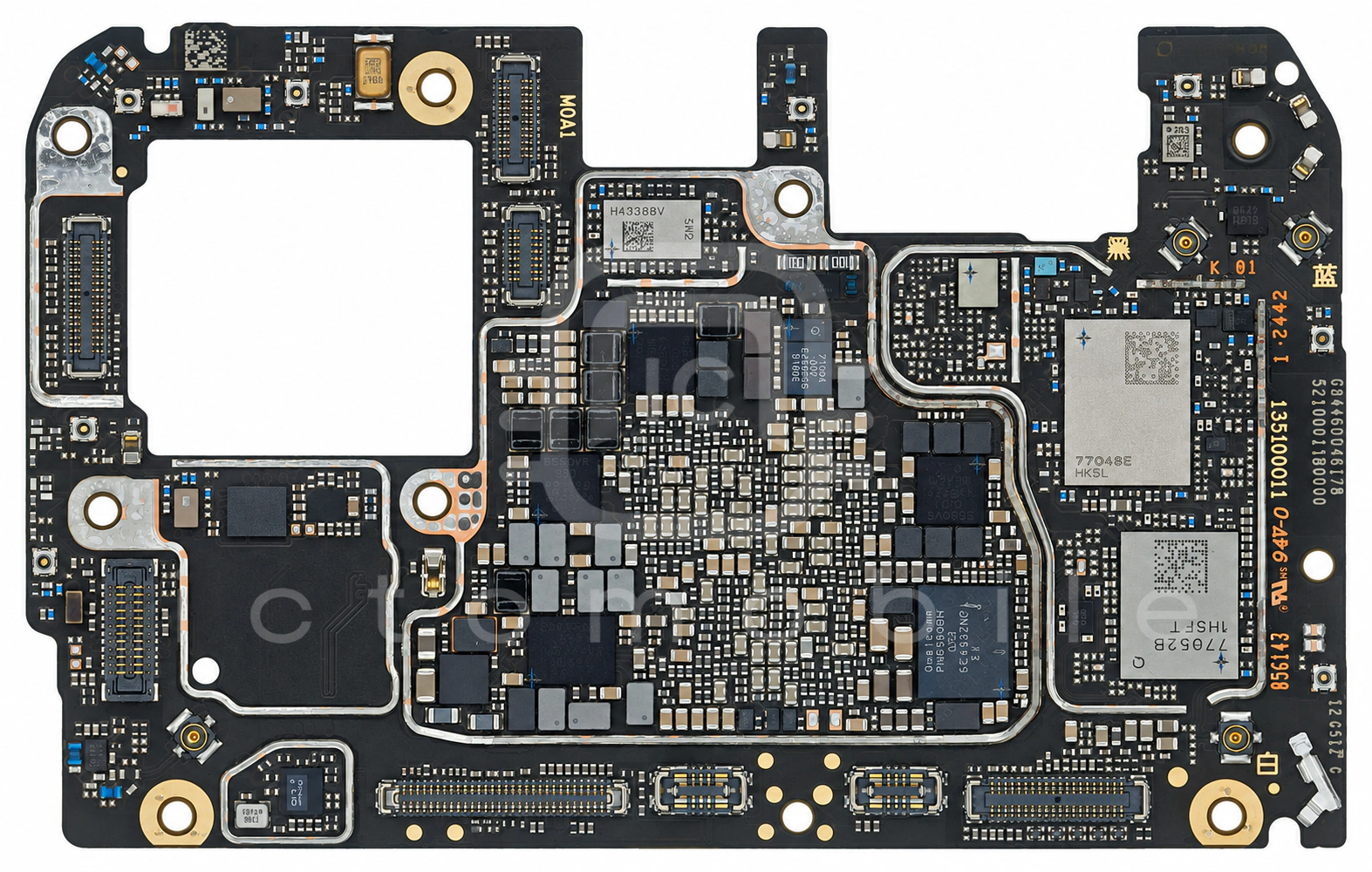

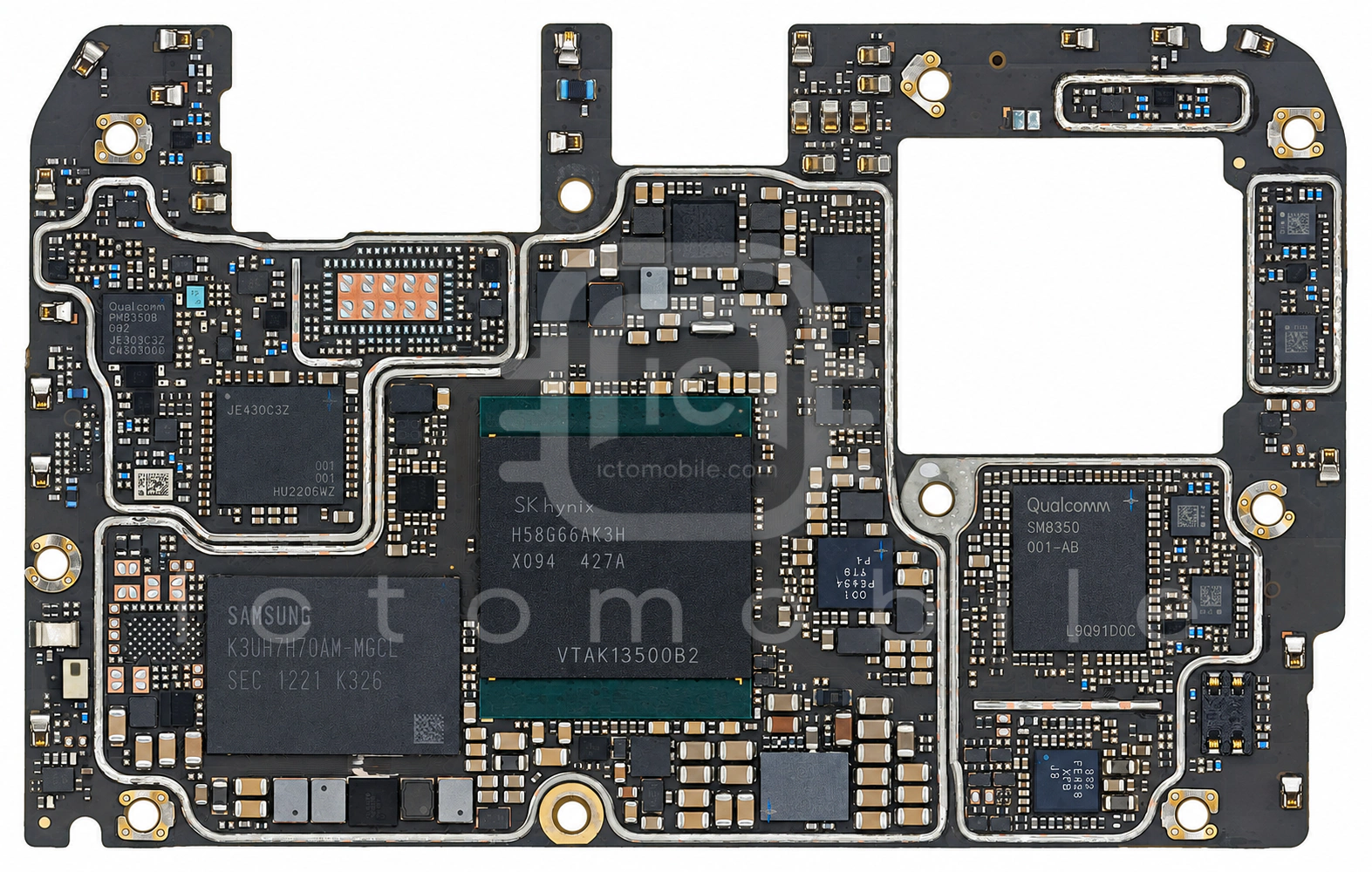

برد شیائومی Redmi K80 (135100011M0A)
135100011M0A
۴۶ موقعیت از ۴۶ موقعیت
۱AW88261FORآمپلی فایر صوتAwinic←
۲PM8550BHشارژ، اندازه گیر سطح باتری (Fuel Gauge)QUALCOMM Incorporated←
۳QM77052Bپاور آمپلی فایر 3G و 4G و 5GQORVO←
۴WCD9395Codec صوتQUALCOMM Incorporated←
۵LN3420ADT2AGترانزیستور MosfetLRC←
۶QPM7477پاور آمپلی فایر 5GQORVO←
۷SAFFB1G56KB0F0AR15فیلتر مسیر GPSنامعلوم←
۸QXM1083ماژول FEM وای فای (پاور آمپلی فایر و سوئیچ آنتن)QUALCOMM Incorporated←
۹QXM1086ماژول FEM وای فای (پاور آمپلی فایر و سوئیچ آنتن)QUALCOMM Incorporated←
۱۰PM8010تغذیه دوربینQUALCOMM Incorporated←
۱۱MXD8549KVتیونر آنتن RFMAXSCEND←
۱۲LSM6DSVQTRسنسور شتاب و ژیروسکوپ (Accelerometer and Gyroscope)STMicroelectronics←
۱۳QXM1086ماژول FEM وای فای (پاور آمپلی فایر و سوئیچ آنتن)QUALCOMM Incorporated←
۱۴KLUFG4NHHB-F0G1حافظه UFS (هارد)Samsung semiconductor←
۱۵PM8550VEتغذیه (PMU)QUALCOMM Incorporated←
۱۶ET7460سوئیچ آنالوگWuxi Etek Microelectronics Co←
۱۷QDM6303سوئیچ آنتن DiversityQUALCOMM Incorporated←
۱۸PMR735Dتغذیه بخش RFQUALCOMM Incorporated←
۱۹ET9552محافظ اضافه ولتاژWuxi Etek Microelectronics Co←
۲۰SC8585CFFRشارژXiaomi←
۲۲PM8550VSتغذیه (PMU)QUALCOMM Incorporated←
۲۳AW88261FORآمپلی فایر صوتAwinic←
۲۴QDM7678سوئیچ آنتن 5GQUALCOMM Incorporated←
۲۵PM8550VSتغذیه (PMU)QUALCOMM Incorporated←
۲۶PM8550تغذیه (PMU)QUALCOMM Incorporated←
۲۷QXM1083ماژول FEM وای فای (پاور آمپلی فایر و سوئیچ آنتن)QUALCOMM Incorporated←
۲۸HL7603WL05کانورتر ولتاژ (DC/DC Voltage Converter)HMI Semi←
۲۹PM8550VSتغذیه (PMU)QUALCOMM Incorporated←
۳۰SGM4565XUWQ10Gفیلتر EMI و محافظ ESDSG Micro←
۳۱SDR753فرستنده و گیرنده رادیویی (RF Transceiver)QUALCOMM Incorporated←
۳۲QDM7678سوئیچ آنتن 5GQUALCOMM Incorporated←
۳۳VC1855-21سوئیچ SP3TVANCHIP←
۳۴MXDLN14TCآمپلی فایر GPSMAXSCEND←
۳۵WCN7851بلوتوث و وای فای (BT & WIFI)QUALCOMM Incorporated←
۳۶SGM4565XUWQ10Gفیلتر EMI و محافظ ESDSG Micro←
۳۷SN220TUK-B13LS0NFCNXP Semiconductors←
۳۸QM77048Eماژول FEM باندهای 3G و 4G و 5G (سوئیچ آنتن + پاور آمپلی فایر)QORVO←
۳۹PMK8650بافر کلاکQUALCOMM Incorporated←
۴۰H58GG6AK8HX094حافظه RAMSkhynix←
۴۱WD10722D-6کانورتر ولتاژ (DC/DC Voltage Converter)OmniVision←
۴۲NT50379WHBتغذیه صفحه نمایشNovaTek←
۴۳QAT5569تیونر آنتن RFQUALCOMM Incorporated←
۴۴Snapdragon 8 Gen 3 SM8650-ABCPU بخش Application و BasebandQUALCOMM Incorporated←
۴۵QET7100Aردیاب پوش توان (EPT)QUALCOMM Incorporated←
۴۶WL2863D28-4-TRرگولاتور ولتاژ LDOWILLSEMI←
