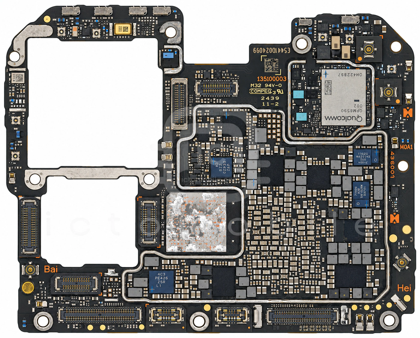

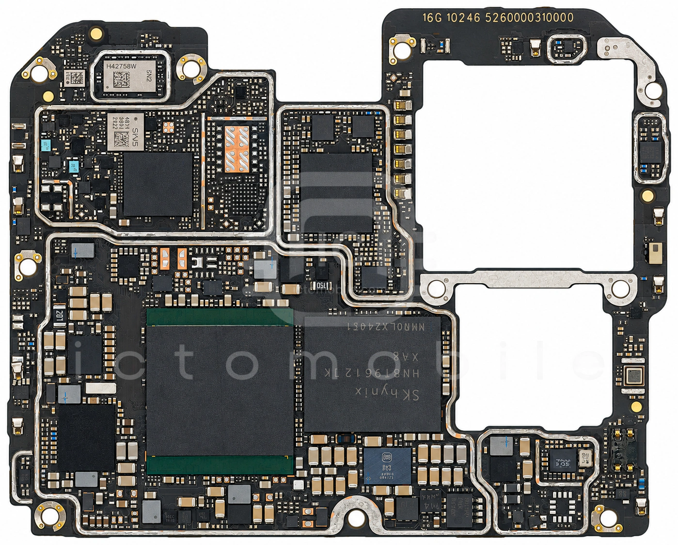

برد شیائومی Mi 15 (1351000O3M0A1)
1351000O3M0A1
۵۶ موقعیت از ۵۶ موقعیت
۱WL2863D28-4-TRرگولاتور ولتاژ LDOWILLSEMI←
۲PMK8750بافر کلاکQUALCOMM Incorporated←
۳SC8585CFFRشارژXiaomi←
۴PMR735Dتغذیه بخش RFQUALCOMM Incorporated←
۵QDM7678سوئیچ آنتن 5GQUALCOMM Incorporated←
۶WL2848D18رگولاتور ولتاژ LDOWILLSEMI←
۷MXD8549KVتیونر آنتن RFMAXSCEND←
۸PM8550VEتغذیه (PMU)QUALCOMM Incorporated←
۹ET7460سوئیچ آنالوگWuxi Etek Microelectronics Co←
۱۰CS35L42آمپلی فایر صوتCirrus Logic←
۱۱PSMN2R4-30MLDترانزیستور MosfetNexperia←
۱۲MXD8549KVتیونر آنتن RFMAXSCEND←
۱۳QAT5569تیونر آنتن RFQUALCOMM Incorporated←
۱۴PM8550VEتغذیه (PMU)QUALCOMM Incorporated←
۱۵SDR753فرستنده و گیرنده رادیویی (RF Transceiver)QUALCOMM Incorporated←
۱۶Snapdragon 8 Elite 5G SM8750-ABCPU بخش Application و BasebandQUALCOMM Incorporated←
۱۷MXDLN14TCآمپلی فایر GPSMAXSCEND←
۱۸ET9552محافظ اضافه ولتاژWuxi Etek Microelectronics Co←
۱۹WCN7861بلوتوث و وای فای (BT & WIFI)QUALCOMM Incorporated←
۲۰QXM1093ماژول FEM وای فای (پاور آمپلی فایر و سوئیچ آنتن)QUALCOMM Incorporated←
۲۱QXM1096ماژول FEM وای فای (پاور آمپلی فایر و سوئیچ آنتن)QUALCOMM Incorporated←
۲۲PMPB06R2ENترانزیستور MosfetNexperia←
۲۳SKY53748-11سوئیچ آنتن DiversitySkyworks Solutions Inc←
۲۴ST54L22AEL8CCE0NFCSTMicroelectronics←
۲۵SGM4565XUWQ10Gفیلتر EMI و محافظ ESDSG Micro←
۲۶MXD8546Cسوئیچ آنالوگ DPDTMAXSCEND←
۲۷PMPB06R2ENترانزیستور MosfetNexperia←
۲۸PM8550تغذیه (PMU)QUALCOMM Incorporated←
۲۹WL2848D33رگولاتور ولتاژ LDOWILLSEMI←
۳۱QXM1093ماژول FEM وای فای (پاور آمپلی فایر و سوئیچ آنتن)QUALCOMM Incorporated←
۳۲NU1652WYYBشارژ بی سیمNuVolta Technologies←
۳۳SGM4565XUWQ10Gفیلتر EMI و محافظ ESDSG Micro←
۳۴QDM7678سوئیچ آنتن 5GQUALCOMM Incorporated←
۳۵QPM7477پاور آمپلی فایر 5GQORVO←
۳۶QPM8590پاور آمپلی فایر GSM و 3G و 4G و 5GQUALCOMM Incorporated←
۳۷QM22545فیلتر مسیر آنتن بلوتوث و وای فای (wifi)QORVO←
۳۸VC1855-21سوئیچ SP3TVANCHIP←
۳۹CS35L42آمپلی فایر صوتCirrus Logic←
۴۰QET7100Aردیاب پوش توان (EPT)QUALCOMM Incorporated←
۴۱PMDXB600UNEترانزیستور MosfetNexperia←
۴۲WS4694Cسوئیچ بار (Load Switch)OmniVision←
۴۳HL7603WL05کانورتر ولتاژ (DC/DC Voltage Converter)HMI Semi←
۴۴PM8010تغذیه دوربینQUALCOMM Incorporated←
۴۵HN8T374ZJKX141حافظه UFS (هارد)Skhynix←
۴۶PMIH0104شارژQUALCOMM Incorporated←
۴۷SAFFB1G56KB0F0AR15فیلتر مسیر GPSنامعلوم←
۴۸SGM66057A-5.0YGکانورتر ولتاژ (DC/DC Voltage Converter)SG Micro←
۴۹QET7100Aردیاب پوش توان (EPT)QUALCOMM Incorporated←
۵۰WCD9395Codec صوتQUALCOMM Incorporated←
۵۱MXD8546Cسوئیچ آنالوگ DPDTMAXSCEND←
۵۲PM8550VEتغذیه (PMU)QUALCOMM Incorporated←
۵۳MXD8546Cسوئیچ آنالوگ DPDTMAXSCEND←
۵۴QXM1096ماژول FEM وای فای (پاور آمپلی فایر و سوئیچ آنتن)QUALCOMM Incorporated←
۵۵PM8550VEتغذیه (PMU)QUALCOMM Incorporated←
۵۶OCH87891VADسنسور مغناطیسی اثر هال (Hall Effect)Orient Chip Semiconductor←
