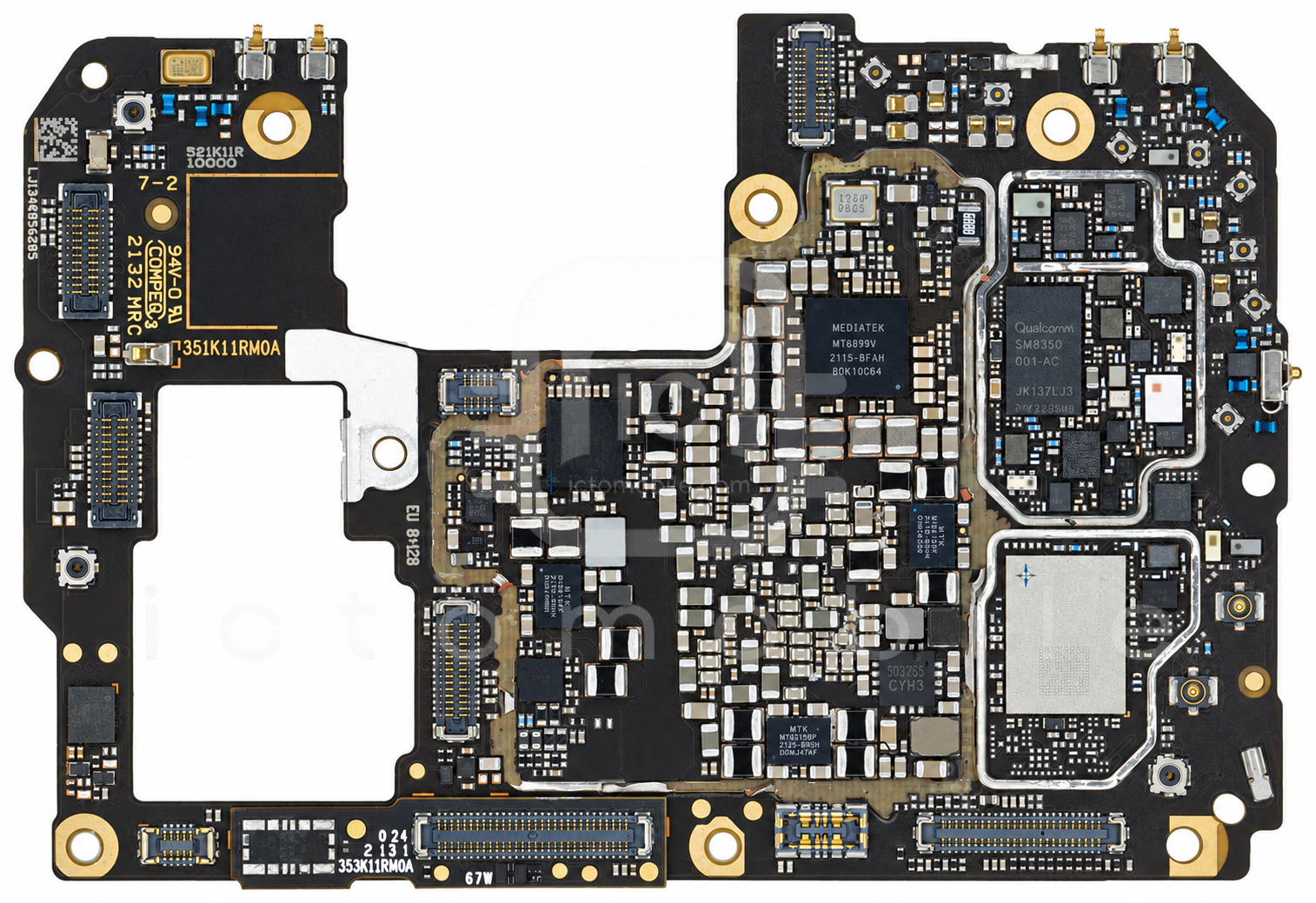

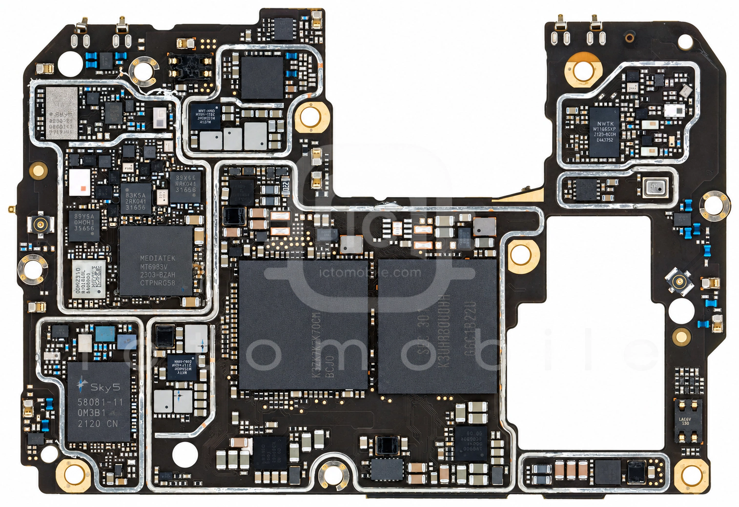

برد شیائومی 11T (351K11RM0A)
351K11RM0A
۳۶ موقعیت از ۳۶ موقعیت
۱ET7460سوئیچ آنالوگWuxi Etek Microelectronics Co←
۲MT6315BPتغذیه (PMU)Mediatek←
۳QDM2310سوئیچ آنتن DiversityQUALCOMM Incorporated←
۴QM77048Bماژول FEM باندهای 3G و 4G و 5G (سوئیچ آنتن + پاور آمپلی فایر)QORVO←
۵Dimensity 1200 MT6893CPU بخش Application و BasebandMediatek←
۶MT6635XPبلوتوث، وای فای (wifi) ، رادیو FM و GPSMediatek←
۷SKY58081-11ماژول FEM (سوئیچ آنتن کلی + پاور آمپلی فایر GSM)Skyworks Solutions Inc←
۸MXD9121UAسوئیچ آنتن DiversityMAXSCEND←
۹VC7643-63پاور آمپلی فایر 3G و 4G و 5GVANCHIP←
۱۰MT6315RPتغذیه (PMU)Mediatek←
۱۱MXD83K5Aآمپلی فایر کم نویز (LNA)MAXSCEND←
۱۲CS35L41Bآمپلی فایر صوتCirrus Logic←
۱۳SX9331IULTRTسنسور GRIP/SARSEMTECH←
۱۴NT50372Sتغذیه صفحه نمایشNovaTek←
۱۵MT6308HPردیاب پوش توان (EPT)Mediatek←
۱۶SKY58258-21ماژول FEM باندهای 4G و 5G (سوئیچ آنتن + پاور آمپلی فایر)Skyworks Solutions Inc←
۱۷WL2866Dتغذیه دوربینOmniVision←
۱۸MXD83K5Aآمپلی فایر کم نویز (LNA)MAXSCEND←
۱۹MT6308HPردیاب پوش توان (EPT)Mediatek←
۲۰MT6190Wفرستنده و گیرنده رادیویی (RF Transceiver)Mediatek←
۲۱AW8697FCRدرایور ویبراتورAwinic←
۲۲ET5A3ADJZBرگولاتور ولتاژ LDOWuxi Etek Microelectronics Co←
۲۳KLUDG4UHDC-B0E1حافظه UFS (هارد)Samsung semiconductor←
۲۴CS35L41Bآمپلی فایر صوتCirrus Logic←
۲۵MXD9121UAسوئیچ آنتن DiversityMAXSCEND←
۲۶MT6315GPتغذیه (PMU)Mediatek←
۲۷HL7593W7کانورتر ولتاژ (DC/DC Voltage Converter)Halo Microelectronics←
۲۸ST21NFCDNFCSTMicroelectronics←
۲۹LN8000شارژLion Semiconductor←
۳۰MT6359VPPتغذیه (PMU) و Codec صوتMediatek←
۳۱LN8000شارژLion Semiconductor←
۳۲XMUSB350درایور USBنامعلوم←
۳۳MT6360PPتغذیه (PMU)Mediatek←
۳۴K3UH7H70BM-AGCLحافظه RAMSamsung semiconductor←
۳۵MXD83K5Aآمپلی فایر کم نویز (LNA)MAXSCEND←
۳۶HL7593WAکانورتر ولتاژ (DC/DC Voltage Converter)Halo Microelectronics←
