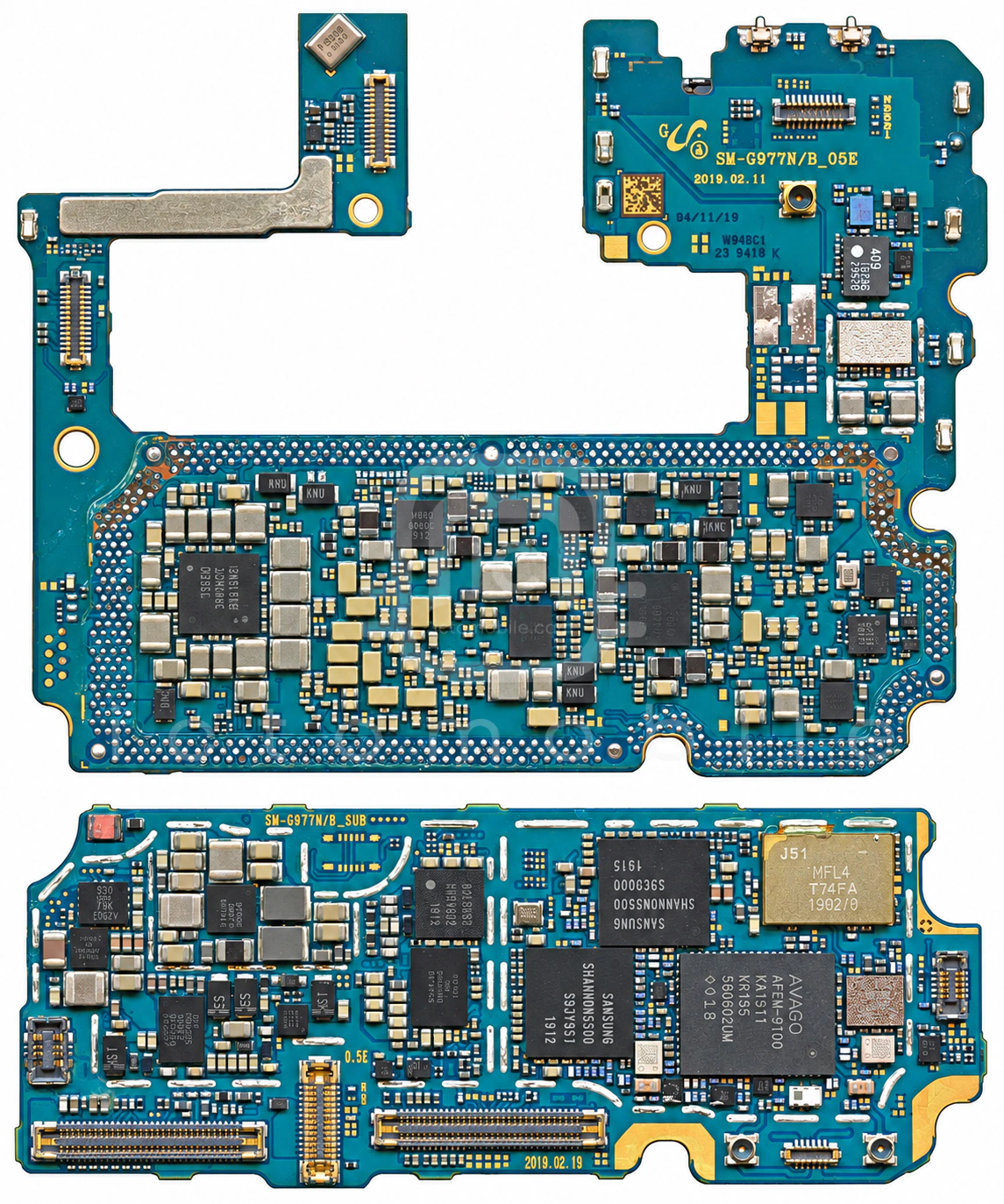

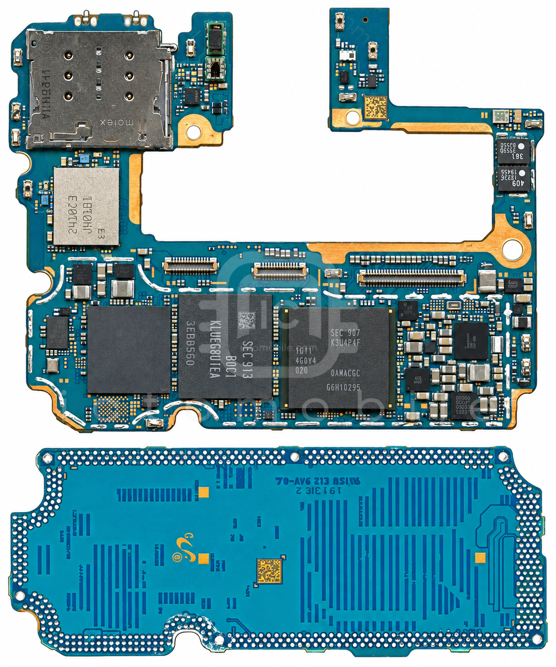

برد سامسونگ S10 5G (SM-G977N)
SM-G977N
۴۰ موقعیت از ۴۰ موقعیت
۱S2MPB03X01-6031تغذیه دوربینSamsung semiconductor←
۲K3UH7H70AM-AGCLحافظه RAMSamsung semiconductor←
۳S2DOS05تغذیه صفحه نمایش و صفحه لمسی (تاچ)Samsung semiconductor←
۴S5800APT (Average Power Tracking)Samsung semiconductor←
۵FC8080Digital Terrestrial Multimedia BroadcastFCI - FlipChip International←
۶AFEM-9100ماژول FEM باندهای 3G و 4G (سوئیچ آنتن + پاور آمپلی فایر)Avago←
۷BCM4375بلوتوث و وای فای (BT & WIFI)Broadcom←
۸LSM6DSOسنسور شتاب و ژیروسکوپ (Accelerometer and Gyroscope)STMicroelectronics←
۹QM78077پاور آمپلی فایر 4G و 5GQUALCOMM Incorporated←
۱۰CS35L40آمپلی فایر صوتCirrus Logic←
۱۱SHANNON5100CPU بخش BasebandSamsung semiconductor←
۱۲HFQRX4WJB-409سوئیچ آنتن DiversityMurata←
۱۳S2MPB02تغذیه (PMU)Samsung semiconductor←
۱۴LPS22HHسنسور فشار جو (Barometer)STMicroelectronics←
۱۵BCM47752KUB1GGPS و هاب سنسور (Sensor HUB)Broadcom←
۱۶PCA9468B3شارژNXP Semiconductors←
۱۷SHANNON5310تغذیه (PMU)Samsung semiconductor←
۱۸MAX77705Cدرایور USB، شارژ، درایور LED فلاش دوربین و درایور ویبراتورMaxim←
۱۹S5800APT (Average Power Tracking)Samsung semiconductor←
۲۰SHANNON5500-LTEفرستنده و گیرنده رادیویی (RF Transceiver)Samsung semiconductor←
۲۱S2MIS01سوئیچ آنالوگSamsung semiconductor←
۲۲ISL91128Bکانورتر ولتاژ (DC/DC Voltage Converter)Renesas Technology Corp←
۲۳SKY77365-11پاور آمپلی فایر GSMSkyworks Solutions Inc←
۲۴STM32G071E8YمیکروکنترلرSTMicroelectronics←
۲۵CS47L93Codec صوتCirrus Logic←
۲۶S2MPS20تغذیه بخش ApplicationSamsung semiconductor←
۲۷EXYNOS 9820CPU بخش Application و BasebandSamsung semiconductor←
۲۸S2MPS19X01-6030تغذیه بخش ApplicationSamsung semiconductor←
۲۹SEN82LBNFCSamsung semiconductor←
۳۰KTS1656EUY-TRمحافظ اضافه ولتاژKinetic Technologies←
۳۱KLUEG8U1EA-B0C1حافظه UFS (هارد)Samsung semiconductor←
۳۲RTC6213Nرادیو FMRichWave←
۳۳FSA644BUCXسوئیچ آنالوگ SPDTON Semiconductor←
۳۴P9320Sشارژ بی سیمIDT - Integrated Device Technology←
۳۵ISL91128Bکانورتر ولتاژ (DC/DC Voltage Converter)Renesas Technology Corp←
۳۶CS35L40آمپلی فایر صوتCirrus Logic←
۳۷SHANNON5500-LTEفرستنده و گیرنده رادیویی (RF Transceiver)Samsung semiconductor←
۳۸HFQRX4WJB-409سوئیچ آنتن DiversityMurata←
۳۹LMTWDVFA-J51ماژول FEM باندهای 3G و 4G (سوئیچ آنتن + پاور آمپلی فایر)Murata←
۴۰HFQRX4WJB-361سوئیچ آنتن DiversityMurata←
