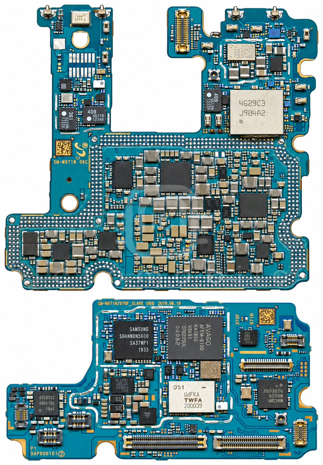

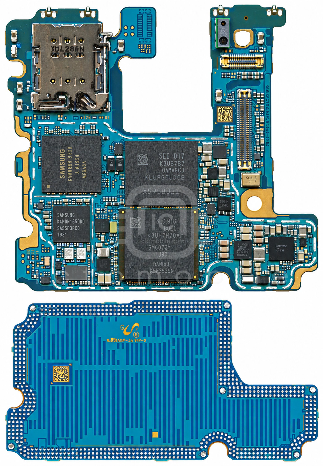

برد سامسونگ Note10 5G (SM-N971N)
SM-N971N
۴۰ موقعیت از ۴۰ موقعیت
۱LMTWDVFA-J51ماژول FEM باندهای 3G و 4G (سوئیچ آنتن + پاور آمپلی فایر)Murata←
۲BCM4375بلوتوث و وای فای (BT & WIFI)Broadcom←
۳SHANNON5500-LTEفرستنده و گیرنده رادیویی (RF Transceiver)Samsung semiconductor←
۴HFQRX4WJB-361سوئیچ آنتن DiversityMurata←
۵PCA9468B3شارژNXP Semiconductors←
۶QM78077پاور آمپلی فایر 4G و 5GQUALCOMM Incorporated←
۷SEN82LBNFCSamsung semiconductor←
۸FSA644BUCXسوئیچ آنالوگ SPDTON Semiconductor←
۹AFEM-9100ماژول FEM باندهای 3G و 4G (سوئیچ آنتن + پاور آمپلی فایر)Avago←
۱۰Exynos 9 Octa 9825CPU بخش Application و BasebandSamsung semiconductor←
۱۱CS47L93Codec صوتCirrus Logic←
۱۲S5800APT (Average Power Tracking)Samsung semiconductor←
۱۳KLUEG8UHDB-C2D1حافظه UFS (هارد)Samsung semiconductor←
۱۴BCM47755B1KUB1GGPSBroadcom←
۱۵S2MPB02تغذیه (PMU)Samsung semiconductor←
۱۶FAN48618BUC53Xکانورتر ولتاژ (DC/DC Voltage Converter)ON Semiconductor←
۱۷SHANNON5100CPU بخش BasebandSamsung semiconductor←
۱۸K3UHAHA0AM-AGCLحافظه RAMSamsung semiconductor←
۱۹S5800APT (Average Power Tracking)Samsung semiconductor←
۲۰S2MIS01سوئیچ آنالوگSamsung semiconductor←
۲۱MAX77705Cدرایور USB، شارژ، درایور LED فلاش دوربین و درایور ویبراتورMaxim←
۲۲HFQRX4WJB-409سوئیچ آنتن DiversityMurata←
۲۳SKY77365-11پاور آمپلی فایر GSMSkyworks Solutions Inc←
۲۴CS40L25درایور ویبراتورCirrus Logic←
۲۵SHANNON5500-LTEفرستنده و گیرنده رادیویی (RF Transceiver)Samsung semiconductor←
۲۶CS35L40آمپلی فایر صوتCirrus Logic←
۲۷S2MPS20تغذیه بخش ApplicationSamsung semiconductor←
۲۸S2ABB02X01-6230کانورتر ولتاژ (DC/DC Voltage Converter)Samsung semiconductor←
۲۹LPS22HHسنسور فشار جو (Barometer)STMicroelectronics←
۳۰S2MPB03X01‐6030تغذیه دوربینSamsung semiconductor←
۳۱CS35L40آمپلی فایر صوتCirrus Logic←
۳۲W9020درایور S PenWACOM←
۳۳SHANNON5310تغذیه (PMU)Samsung semiconductor←
۳۴S2MPS19X01-6030تغذیه بخش ApplicationSamsung semiconductor←
۳۵HFQRX4WJB-409سوئیچ آنتن DiversityMurata←
۳۶P9320Sشارژ بی سیمIDT - Integrated Device Technology←
۳۷KTS1656EUY-TRمحافظ اضافه ولتاژKinetic Technologies←
۳۸STM32G071E8YمیکروکنترلرSTMicroelectronics←
۳۹LSM6DSOسنسور شتاب و ژیروسکوپ (Accelerometer and Gyroscope)STMicroelectronics←
۴۰SM3080تغذیه صفحه نمایشSilicon Mitus←
