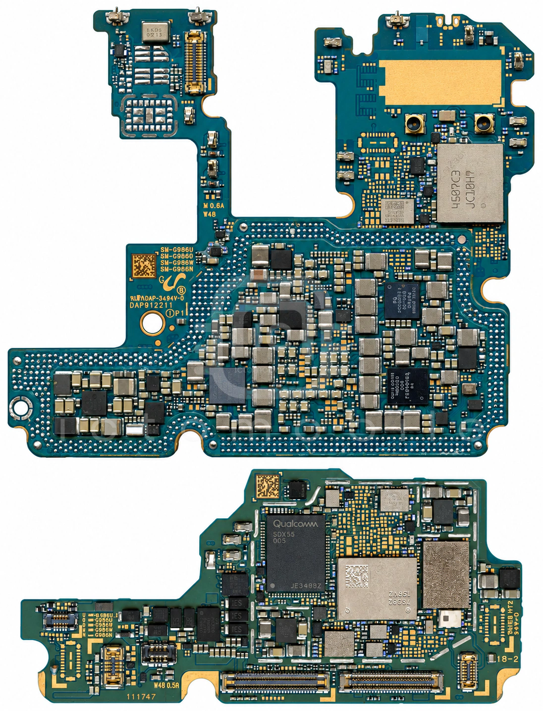

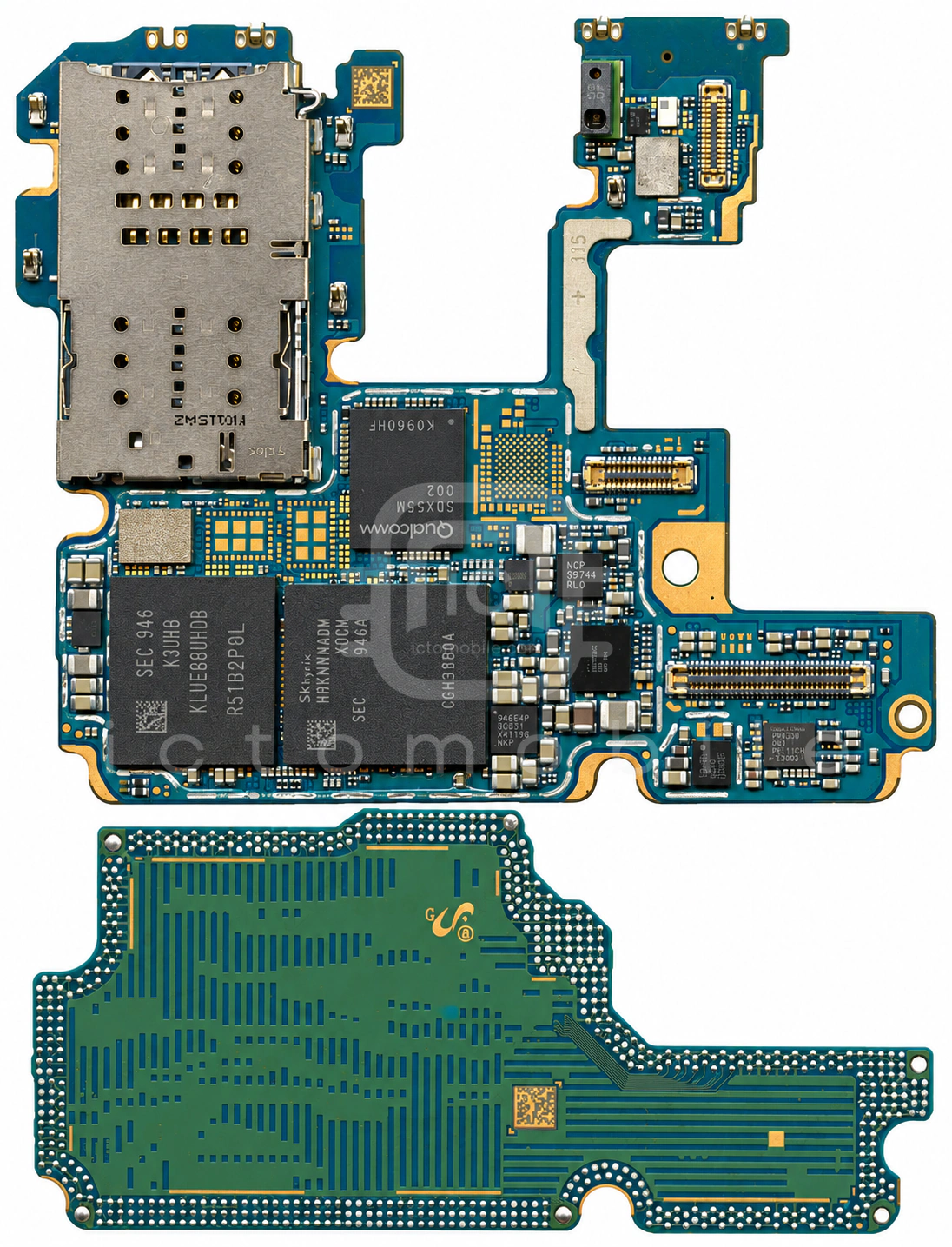

برد سامسونگ S20+ 5G (SM-G986U)
SM-G986U
۳۹ موقعیت از ۳۹ موقعیت
۱SKY77365-11پاور آمپلی فایر GSMSkyworks Solutions Inc←
۲PM3003Aکانورتر ولتاژ (DC/DC Voltage Converter)QUALCOMM Incorporated←
۳MAX77816کانورتر ولتاژ (DC/DC Voltage Converter)Maxim←
۴LPS22HHسنسور فشار جو (Barometer)STMicroelectronics←
۵QET5100ردیاب پوش توان (EPT)QUALCOMM Incorporated←
۶SDR865فرستنده و گیرنده رادیویی (RF Transceiver)QUALCOMM Incorporated←
۷QM78092ماژول FEM باندهای 3G و 4G و 5G (سوئیچ آنتن + پاور آمپلی فایر)QORVO←
۸NCP59744تغذیه (PMU)ON Semiconductor←
۹Snapdragon 865 5G SM8250CPU بخش ApplicationQUALCOMM Incorporated←
۱۰STM32G071E8YمیکروکنترلرSTMicroelectronics←
۱۱PMX55تغذیه بخش BasebandQUALCOMM Incorporated←
۱۲S2MPB03X01‐6030تغذیه دوربینSamsung semiconductor←
۱۳PCA9468B3شارژNXP Semiconductors←
۱۴PM8250تغذیه (PMU)QUALCOMM Incorporated←
۱۵QDM5873آمپلی فایر کم نویز (LNA)QUALCOMM Incorporated←
۱۶QET5100ردیاب پوش توان (EPT)QUALCOMM Incorporated←
۱۷SKY58210-11ماژول FEM باندهای 3G و 4G و 5G (سوئیچ آنتن + پاور آمپلی فایر)Skyworks Solutions Inc←
۱۸LSM6DSOسنسور شتاب و ژیروسکوپ (Accelerometer and Gyroscope)STMicroelectronics←
۱۹CS35L40آمپلی فایر صوتCirrus Logic←
۲۰CS40L25درایور ویبراتورCirrus Logic←
۲۱QET6100ردیاب پوش توان (EPT)QUALCOMM Incorporated←
۲۲QPM5677پاور آمپلی فایر 5GQUALCOMM Incorporated←
۲۳S2MPB02تغذیه (PMU)Samsung semiconductor←
۲۴SM3080تغذیه صفحه نمایشSilicon Mitus←
۲۵PMK8002بافر کلاکQUALCOMM Incorporated←
۲۶MAX77705Cدرایور USB، شارژ، درایور LED فلاش دوربین و درایور ویبراتورMaxim←
۲۷S2MIS0Aسوئیچ آنالوگSamsung semiconductor←
۲۸FPF3788UCXسوئیچ بار (Load Switch)Fairchild Semiconductor←
۲۹PM8150Cتغذیه بخش ApplicationQUALCOMM Incorporated←
۳۰SWB-E43بلوتوث و وای فای (BT & WIFI)Samsung semiconductor←
۳۱CS35L40آمپلی فایر صوتCirrus Logic←
۳۲P9320Sشارژ بی سیمIDT - Integrated Device Technology←
۳۳SDX55MCPU بخش BasebandQUALCOMM Incorporated←
۳۴QDM4820آمپلی فایر کم نویز (LNA)QUALCOMM Incorporated←
۳۵K3LK4K40BM-BGCNحافظه RAMSamsung semiconductor←
۳۶QDM4870ماژول FEM باندهای 3G و 4G و 5G (سوئیچ آنتن + پاور آمپلی فایر)QUALCOMM Incorporated←
۳۷110TB2cNFCNXP Semiconductors←
۳۸KLUEG8UHDB-C2D1حافظه UFS (هارد)Samsung semiconductor←
۳۹SYU283CDFCکانورتر ولتاژ (DC/DC Voltage Converter)Samsung semiconductor←
