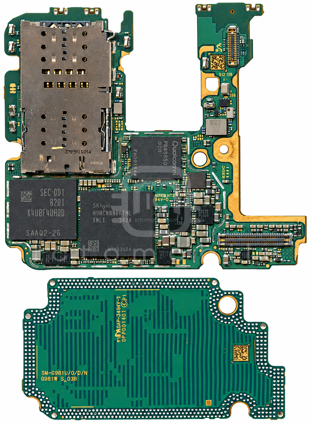

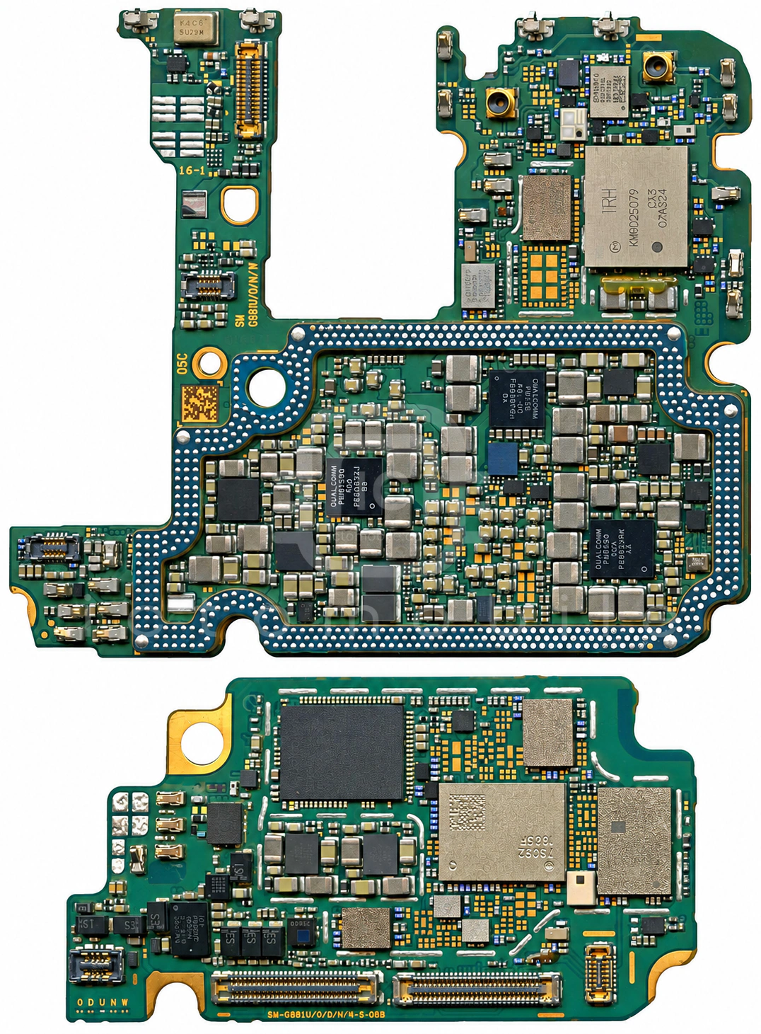

برد سامسونگ S20 5G (SM-G981U)
SM-G981U
۳۵ موقعیت از ۳۵ موقعیت
۱SDR865فرستنده و گیرنده رادیویی (RF Transceiver)QUALCOMM Incorporated←
۲PM8150Cتغذیه بخش ApplicationQUALCOMM Incorporated←
۳SKY58210-11ماژول FEM باندهای 3G و 4G و 5G (سوئیچ آنتن + پاور آمپلی فایر)Skyworks Solutions Inc←
۴SM3080تغذیه صفحه نمایشSilicon Mitus←
۵FPF3788UCXسوئیچ بار (Load Switch)Fairchild Semiconductor←
۶QET6100ردیاب پوش توان (EPT)QUALCOMM Incorporated←
۷SKY77365-11پاور آمپلی فایر GSMSkyworks Solutions Inc←
۸P9320Sشارژ بی سیمIDT - Integrated Device Technology←
۹110TB2cNFCNXP Semiconductors←
۱۰PM8250تغذیه (PMU)QUALCOMM Incorporated←
۱۱MAX77705Cدرایور USB، شارژ، درایور LED فلاش دوربین و درایور ویبراتورMaxim←
۱۲QDM4870ماژول FEM باندهای 3G و 4G و 5G (سوئیچ آنتن + پاور آمپلی فایر)QUALCOMM Incorporated←
۱۳S2MPB03X01‐6030تغذیه دوربینSamsung semiconductor←
۱۴QPM5677پاور آمپلی فایر 5GQUALCOMM Incorporated←
۱۵QDM5872آمپلی فایر کم نویز (LNA)QUALCOMM Incorporated←
۱۶CS35L40آمپلی فایر صوتCirrus Logic←
۱۷QET5100ردیاب پوش توان (EPT)QUALCOMM Incorporated←
۱۸S2MIS0Aسوئیچ آنالوگSamsung semiconductor←
۱۹QPM6585ماژول FEM باندهای 5G (سوئیچ آنتن + پاور آمپلی فایر)QUALCOMM Incorporated←
۲۰LPS22HHسنسور فشار جو (Barometer)STMicroelectronics←
۲۱QDM4820آمپلی فایر کم نویز (LNA)QUALCOMM Incorporated←
۲۲SWB-E43بلوتوث و وای فای (BT & WIFI)Samsung semiconductor←
۲۳STM32G071E8YمیکروکنترلرSTMicroelectronics←
۲۴CS40L25درایور ویبراتورCirrus Logic←
۲۵PM3003Aکانورتر ولتاژ (DC/DC Voltage Converter)QUALCOMM Incorporated←
۲۶PCA9468B3شارژNXP Semiconductors←
۲۷QM78092ماژول FEM باندهای 3G و 4G و 5G (سوئیچ آنتن + پاور آمپلی فایر)QORVO←
۲۸S2MPB02تغذیه (PMU)Samsung semiconductor←
۲۹CS35L40آمپلی فایر صوتCirrus Logic←
۳۰K3LK4K40BM-BGCNحافظه RAMSamsung semiconductor←
۳۱PMX55تغذیه بخش BasebandQUALCOMM Incorporated←
۳۲KLUDG4UHDB-B2D1حافظه UFS (هارد)Samsung semiconductor←
۳۳QET5100ردیاب پوش توان (EPT)QUALCOMM Incorporated←
۳۴SDX55MCPU بخش BasebandQUALCOMM Incorporated←
۳۵Snapdragon 865 5G SM8250CPU بخش ApplicationQUALCOMM Incorporated←
