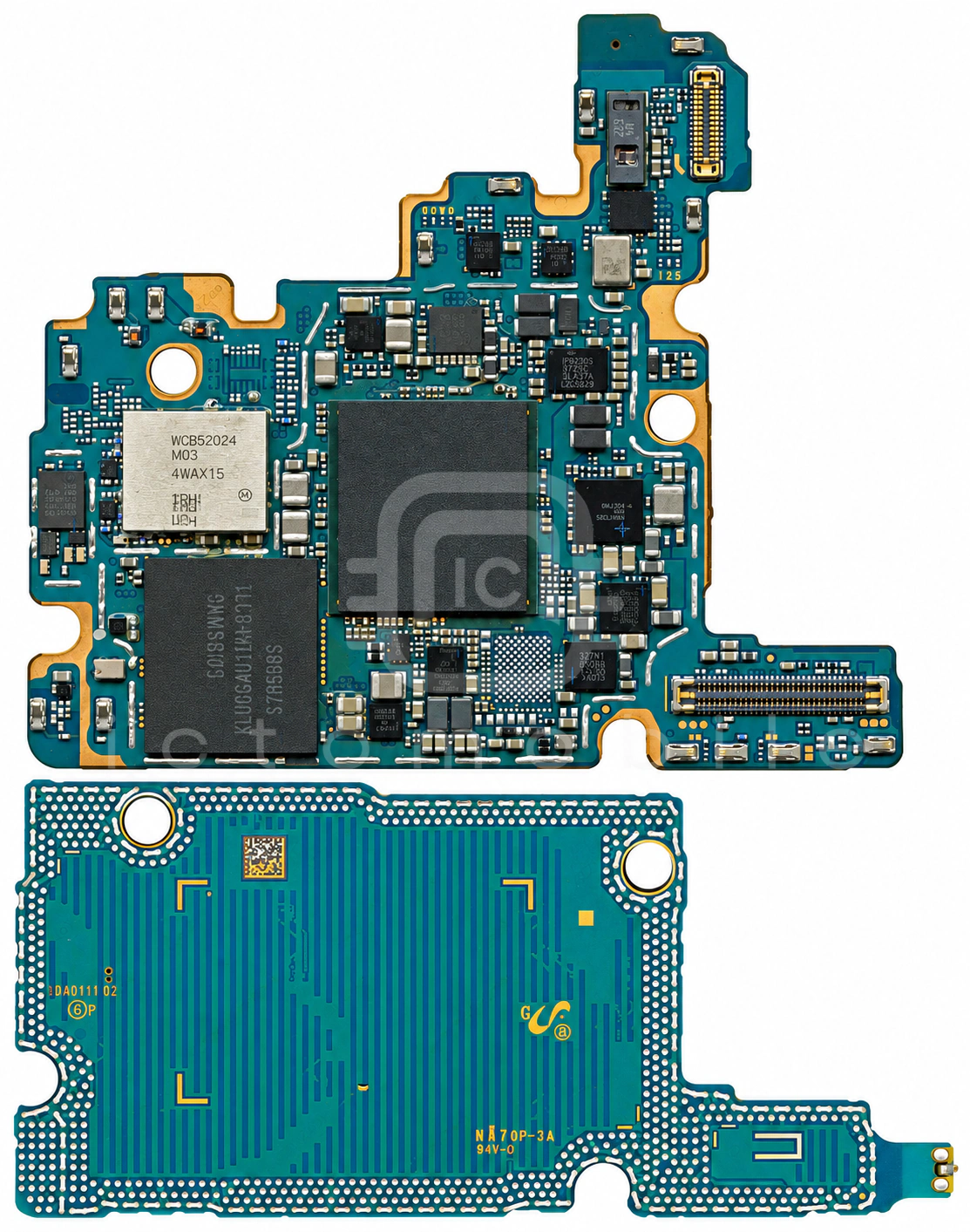

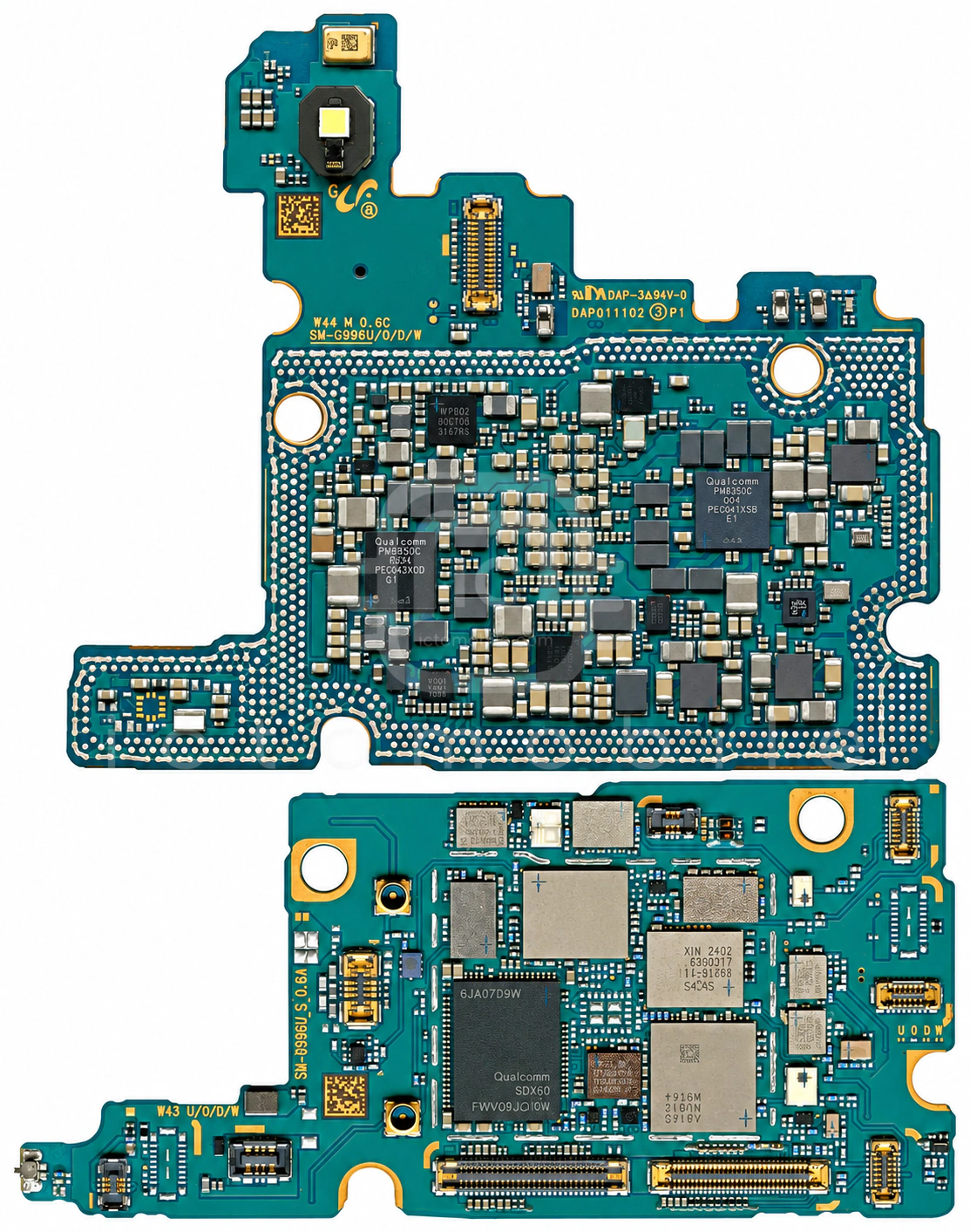

برد سامسونگ S21+ 5G (SM-G996U)
SM-G996U
۴۶ موقعیت از ۴۶ موقعیت
۱1J1ماژول FEM باندهای 5G (سوئیچ آنتن + پاور آمپلی فایر)Murata←
۲SM3080تغذیه صفحه نمایشSilicon Mitus←
۳QET5100ردیاب پوش توان (EPT)QUALCOMM Incorporated←
۴QM78103سوئیچ آنتن DiversityQORVO←
۵PM8350تغذیه (PMU)QUALCOMM Incorporated←
۶SR100TUK-B22BAUltra Wideband (UWB)NXP Semiconductors←
۷PCA9468B3شارژNXP Semiconductors←
۸PMR735Bتغذیه بخش RFQUALCOMM Incorporated←
۹CS35L40آمپلی فایر صوتCirrus Logic←
۱۰BGU8019Wآمپلی فایر GPSNXP Semiconductors←
۱۱LPS22HHسنسور فشار جو (Barometer)STMicroelectronics←
۱۲PMK8350بافر کلاکQUALCOMM Incorporated←
۱۳QDM5872آمپلی فایر کم نویز (LNA)QUALCOMM Incorporated←
۱۴SKY58269-11ماژول FEM باندهای 5G (سوئیچ آنتن + پاور آمپلی فایر)Skyworks Solutions Inc←
۱۵MAX77705Cدرایور USB، شارژ، درایور LED فلاش دوربین و درایور ویبراتورMaxim←
۱۶AH1897T-FAN-7سنسور مغناطیسی اثر هال (Hall Effect)DIODES←
۱۷PM8350Cتغذیه (PMU)QUALCOMM Incorporated←
۱۸Snapdragon 888 5G SM8350CPU بخش Application و BasebandQUALCOMM Incorporated←
۱۹SAFFB2G45MA0F3Kفیلتر مسیر آنتن بلوتوث و وای فای (wifi)Murata←
۲۰SWB-E43بلوتوث و وای فای (BT & WIFI)Samsung semiconductor←
۲۱LSM6DSOسنسور شتاب و ژیروسکوپ (Accelerometer and Gyroscope)STMicroelectronics←
۲۲FPF3188AUCXمحافظ اضافه ولتاژON Semiconductor←
۲۳CS40L25درایور ویبراتورCirrus Logic←
۲۴STM32G071E8YمیکروکنترلرSTMicroelectronics←
۲۵SN110UV3NFC + eSIMNXP Semiconductors←
۲۶SAFFB2G45MA0F3Kفیلتر مسیر آنتن بلوتوث و وای فای (wifi)Murata←
۲۷SDR868فرستنده و گیرنده رادیویی (RF Transceiver)QUALCOMM Incorporated←
۲۸CS35L40آمپلی فایر صوتCirrus Logic←
۲۹SKY77365-11پاور آمپلی فایر GSMSkyworks Solutions Inc←
۳۰DG2730DNسوئیچ آنالوگ DPDTVishay Siliconix←
۳۱BGS12WN6سوئیچ آنالوگ SPDTInfineon←
۳۲QET5100ردیاب پوش توان (EPT)QUALCOMM Incorporated←
۳۳K3LK7K70BM-BGCPحافظه RAMSamsung semiconductor←
۳۴AK09918Cسنسور مغناطیسی قطب نما (Compass)AKM←
۳۵SKY58215-11ماژول FEM باندهای 2G و 3G و 4GSkyworks Solutions Inc←
۳۶KLUEG8UHDC-B0E1حافظه UFS (هارد)Samsung semiconductor←
۳۷P9320Sشارژ بی سیمIDT - Integrated Device Technology←
۳۸PMR735Aتغذیه بخش RFQUALCOMM Incorporated←
۳۹NCP136AFCRC040T2Gرگولاتور ولتاژ LDOON Semiconductor←
۴۰S3K250AFDV-MF35میکروکنترلرSamsung semiconductor←
۴۱S2MPB02تغذیه (PMU)Samsung semiconductor←
۴۲QDM4820آمپلی فایر کم نویز (LNA)QUALCOMM Incorporated←
۴۳AFEM-9146ماژول FEM باندهای 4G و 5G (سوئیچ آنتن + پاور آمپلی فایر)Avago←
۴۴SKY58267-11ماژول FEM باندهای 5G (سوئیچ آنتن + پاور آمپلی فایر)Skyworks Solutions Inc←
۴۵MXD8646Sسوئیچ آنالوگ DPDTMAXSCEND←
۴۶QET5100ردیاب پوش توان (EPT)QUALCOMM Incorporated←
