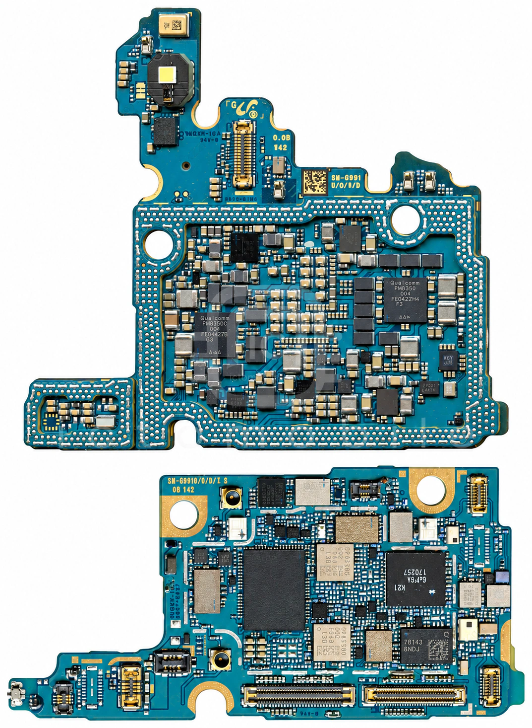

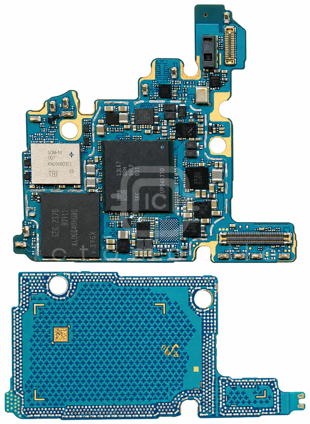

برد سامسونگ S21 5G (SM-G991U)
SM-G991U
۴۶ موقعیت از ۴۶ موقعیت
۱CS35L40آمپلی فایر صوتCirrus Logic←
۲FAN48618BUC53Xکانورتر ولتاژ (DC/DC Voltage Converter)ON Semiconductor←
۳LSM6DSOسنسور شتاب و ژیروسکوپ (Accelerometer and Gyroscope)STMicroelectronics←
۴SDR868فرستنده و گیرنده رادیویی (RF Transceiver)QUALCOMM Incorporated←
۵SKY58269-11ماژول FEM باندهای 5G (سوئیچ آنتن + پاور آمپلی فایر)Skyworks Solutions Inc←
۶QPA5580پاور آمپلی فایر 3G و 4GQUALCOMM Incorporated←
۷S3K250AFDV-MF35میکروکنترلرSamsung semiconductor←
۸PCA9468B3شارژNXP Semiconductors←
۹1J1ماژول FEM باندهای 5G (سوئیچ آنتن + پاور آمپلی فایر)Murata←
۱۰SN110UV2NFC + eSIMNXP Semiconductors←
۱۱MXD8643RMسوئیچ SP4TMAXSCEND←
۱۲LPS22HHسنسور فشار جو (Barometer)STMicroelectronics←
۱۳FPF3188AUCXمحافظ اضافه ولتاژON Semiconductor←
۱۴STM32G071E8YمیکروکنترلرSTMicroelectronics←
۱۵S2MPB02تغذیه (PMU)Samsung semiconductor←
۱۶QDM4820آمپلی فایر کم نویز (LNA)QUALCOMM Incorporated←
۱۷PMR735Aتغذیه بخش RFQUALCOMM Incorporated←
۱۸Snapdragon 888 5G SM8350CPU بخش Application و BasebandQUALCOMM Incorporated←
۱۹QPA5580پاور آمپلی فایر 3G و 4GQUALCOMM Incorporated←
۲۰SKY58267-11ماژول FEM باندهای 5G (سوئیچ آنتن + پاور آمپلی فایر)Skyworks Solutions Inc←
۲۱SYU808DQCکانورتر ولتاژ (DC/DC Voltage Converter)Samsung semiconductor←
۲۲PMR735Bتغذیه بخش RFQUALCOMM Incorporated←
۲۳DG2730DNسوئیچ آنالوگ DPDTVishay Siliconix←
۲۴QET5100ردیاب پوش توان (EPT)QUALCOMM Incorporated←
۲۵SKY77365-11پاور آمپلی فایر GSMSkyworks Solutions Inc←
۲۶MXD8643RMسوئیچ SP4TMAXSCEND←
۲۷ET51530YBرگولاتور ولتاژ LDOWuxi Etek Microelectronics Co←
۲۸NCP136AFCRC040T2Gرگولاتور ولتاژ LDOON Semiconductor←
۲۹SWB-E43بلوتوث و وای فای (BT & WIFI)Samsung semiconductor←
۳۰BGSX44MA12سوئیچ آنتنInfineon←
۳۱CS35L40آمپلی فایر صوتCirrus Logic←
۳۲KLUDG4UHDB-B2D1حافظه UFS (هارد)Samsung semiconductor←
۳۳QM78143پاور آمپلی فایر 4GQORVO←
۳۴PM8350تغذیه (PMU)QUALCOMM Incorporated←
۳۵MAX77705Cدرایور USB، شارژ، درایور LED فلاش دوربین و درایور ویبراتورMaxim←
۳۶PM8350Cتغذیه (PMU)QUALCOMM Incorporated←
۳۷PMK8350بافر کلاکQUALCOMM Incorporated←
۳۸SM3010تغذیه صفحه نمایشSilicon Mitus←
۳۹QET5100ردیاب پوش توان (EPT)QUALCOMM Incorporated←
۴۰ET51518YBرگولاتور ولتاژ LDOWuxi Etek Microelectronics Co←
۴۱P9320Sشارژ بی سیمIDT - Integrated Device Technology←
۴۲K3LK7K70BM-BGCPحافظه RAMSamsung semiconductor←
۴۳LMSWKSGU-K21سوئیچ آنتن اصلیMurata←
۴۴QDM5872آمپلی فایر کم نویز (LNA)QUALCOMM Incorporated←
۴۵QDM3570سوئیچ آنتن DiversityQUALCOMM Incorporated←
۴۶AH1897T-FAN-7سنسور مغناطیسی اثر هال (Hall Effect)DIODES←
