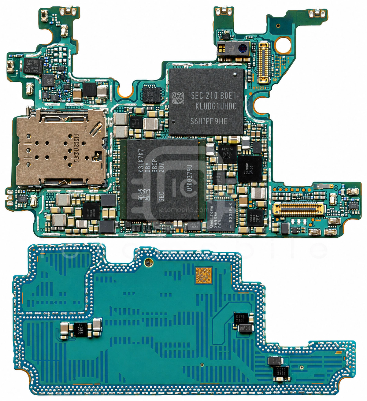

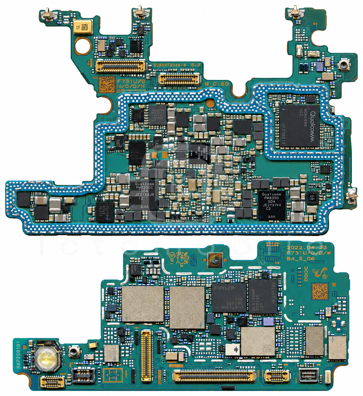

برد سامسونگ Z Flip4 (SM-F721U)
SM-F721U
۳۹ موقعیت از ۳۹ موقعیت
۱LSM6DSOسنسور شتاب و ژیروسکوپ (Accelerometer and Gyroscope)STMicroelectronics←
۲CS35L40آمپلی فایر صوتCirrus Logic←
۳SDR735فرستنده و گیرنده رادیویی (RF Transceiver) و GPSQUALCOMM Incorporated←
۴S2MIW04X02شارژ بی سیمSamsung semiconductor←
۵S2ASL01محافظ اضافه ولتاژSamsung semiconductor←
۶QM45197ماژول FEM وای فای (پاور آمپلی فایر و سوئیچ آنتن)QORVO←
۷QPM6815ماژول FEM (سوئیچ آنتن کلی + پاور آمپلی فایر GSM)QUALCOMM Incorporated←
۸PMR735Aتغذیه بخش RFQUALCOMM Incorporated←
۹FPF3188AUCXمحافظ اضافه ولتاژON Semiconductor←
۱۰S2ASL11محافظ اضافه ولتاژSamsung semiconductor←
۱۱PM8450تغذیه (PMU)QUALCOMM Incorporated←
۱۲STM32G051F8Y6TRمیکروکنترلرSTMicroelectronics←
۱۳K3LK7K70BM-BGCPحافظه RAMSamsung semiconductor←
۱۴PM8350تغذیه (PMU)QUALCOMM Incorporated←
۱۵QET6105APT (Average Power Tracking)QUALCOMM Incorporated←
۱۶PMK8475بافر کلاکQUALCOMM Incorporated←
۱۷WCN6856بلوتوث و وای فای (BT & WIFI)QUALCOMM Incorporated←
۱۸PM8350Cتغذیه (PMU)QUALCOMM Incorporated←
۱۹LPS22HHسنسور فشار جو (Barometer)STMicroelectronics←
۲۰SM5451شارژSilicon Mitus←
۲۱SMR546فرستنده و گیرنده رادیویی (RF Transceiver)QUALCOMM Incorporated←
۲۲QPM6810ماژول FEM باندهای 2G و 3G و 4GQUALCOMM Incorporated←
۲۳HFQRX4WJB-451سوئیچ آنتن DiversityWISOL←
۲۴SM3010تغذیه صفحه نمایشSilicon Mitus←
۲۵QET6105APT (Average Power Tracking)QUALCOMM Incorporated←
۲۶CS35L40آمپلی فایر صوتCirrus Logic←
۲۷S2DOS05تغذیه صفحه نمایش و صفحه لمسی (تاچ)Samsung semiconductor←
۲۸PMR735Bتغذیه بخش RFQUALCOMM Incorporated←
۲۹ZTW522درایور صفحه لمسی (تاچ) (Touch Screen)ZINITIX←
۳۰1J1ماژول FEM باندهای 5G (سوئیچ آنتن + پاور آمپلی فایر)Murata←
۳۱S3K250AFDV-MF35میکروکنترلرSamsung semiconductor←
۳۲QDM3572سوئیچ آنتنQUALCOMM Incorporated←
۳۳S2MPB02تغذیه (PMU)Samsung semiconductor←
۳۴KLUDG4UHDC-B0E1حافظه UFS (هارد)Samsung semiconductor←
۳۵MAX77705Cدرایور USB، شارژ، درایور LED فلاش دوربین و درایور ویبراتورMaxim←
۳۶QET6105APT (Average Power Tracking)QUALCOMM Incorporated←
۳۷QM45197ماژول FEM وای فای (پاور آمپلی فایر و سوئیچ آنتن)QORVO←
۳۸SDR735فرستنده و گیرنده رادیویی (RF Transceiver) و GPSQUALCOMM Incorporated←
۳۹QPM5875ماژول FEM (سوئیچ آنتن کلی + پاور آمپلی فایر GSM)QUALCOMM Incorporated←
