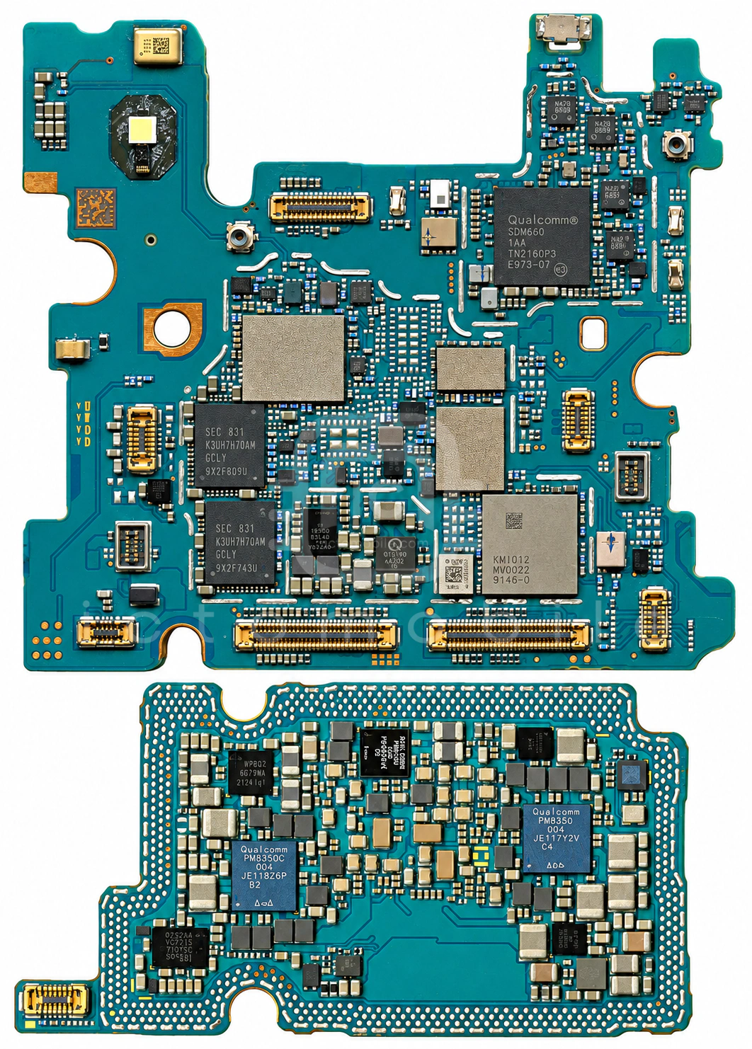

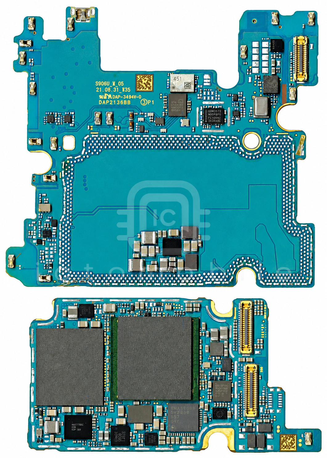

برد سامسونگ S22+ 5G (SM-S906U)
SM-S906U
۳۶ موقعیت از ۳۶ موقعیت
۱QET6105APT (Average Power Tracking)QUALCOMM Incorporated←
۲1J1ماژول FEM باندهای 5G (سوئیچ آنتن + پاور آمپلی فایر)Murata←
۳SDR753فرستنده و گیرنده رادیویی (RF Transceiver)QUALCOMM Incorporated←
۴PM8450تغذیه (PMU)QUALCOMM Incorporated←
۵LPS22HHسنسور فشار جو (Barometer)STMicroelectronics←
۶Snapdragon 8 Gen 1 5G SM8450CPU بخش Application و BasebandQUALCOMM Incorporated←
۷CS40L26درایور ویبراتورCirrus Logic←
۸PMR735Aتغذیه بخش RFQUALCOMM Incorporated←
۹PM8350Cتغذیه (PMU)QUALCOMM Incorporated←
۱۰SN220UNFCNXP Semiconductors←
۱۱KLUDG4UHDC-B0E1حافظه UFS (هارد)Samsung semiconductor←
۱۲FPF3188AUCXمحافظ اضافه ولتاژON Semiconductor←
۱۳PMR735Bتغذیه بخش RFQUALCOMM Incorporated←
۱۴SDR735فرستنده و گیرنده رادیویی (RF Transceiver) و GPSQUALCOMM Incorporated←
۱۵QET6105APT (Average Power Tracking)QUALCOMM Incorporated←
۱۶STM32G051F8Y6TRمیکروکنترلرSTMicroelectronics←
۱۷LSM6DSOسنسور شتاب و ژیروسکوپ (Accelerometer and Gyroscope)STMicroelectronics←
۱۸CS35L40آمپلی فایر صوتCirrus Logic←
۱۹AFEM-9146ماژول FEM باندهای 4G و 5G (سوئیچ آنتن + پاور آمپلی فایر)Avago←
۲۰SKY58083-11ماژول FEM (سوئیچ آنتن کلی + پاور آمپلی فایر GSM)Skyworks Solutions Inc←
۲۱BCM4389C1SKFFBبلوتوث و وای فای (BT & WIFI)Broadcom←
۲۲SMR546فرستنده و گیرنده رادیویی (RF Transceiver)QUALCOMM Incorporated←
۲۳SM3080تغذیه صفحه نمایشSilicon Mitus←
۲۴QPM6815ماژول FEM (سوئیچ آنتن کلی + پاور آمپلی فایر GSM)QUALCOMM Incorporated←
۲۵MAX77705Cدرایور USB، شارژ، درایور LED فلاش دوربین و درایور ویبراتورMaxim←
۲۶SKY58267-11ماژول FEM باندهای 5G (سوئیچ آنتن + پاور آمپلی فایر)Skyworks Solutions Inc←
۲۷PMK8450بافر کلاکQUALCOMM Incorporated←
۲۸S2MPB02تغذیه (PMU)Samsung semiconductor←
۲۹CS35L40آمپلی فایر صوتCirrus Logic←
۳۰SR100TUK-B22BAUltra Wideband (UWB)NXP Semiconductors←
۳۱K3LK7K70BM-BGCPحافظه RAMSamsung semiconductor←
۳۲HFQRX4WJB-451سوئیچ آنتن DiversityWISOL←
۳۳QDM3572سوئیچ آنتنQUALCOMM Incorporated←
۳۴PM8350تغذیه (PMU)QUALCOMM Incorporated←
۳۵P9320Sشارژ بی سیمIDT - Integrated Device Technology←
۳۶QET5100ردیاب پوش توان (EPT)QUALCOMM Incorporated←
