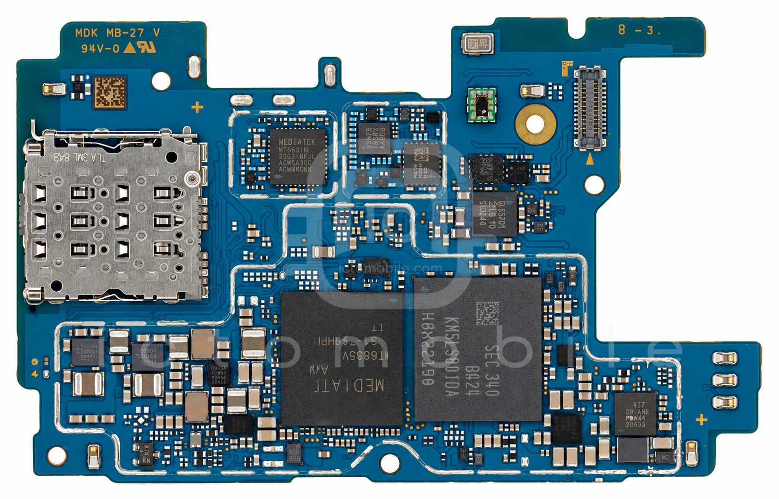

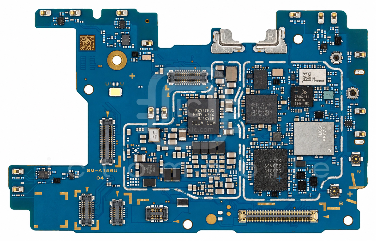

برد سامسونگ A15 5G (SM-A156U)
SM-A156U
۲۱ موقعیت از ۲۱ موقعیت
۱QM77298ماژول FEM باندهای 3G و 4G و 5G (سوئیچ آنتن + پاور آمپلی فایر)QORVO←
۲LSM6DSLسنسور شتاب و ژیروسکوپ (Accelerometer and Gyroscope)STMicroelectronics←
۳MT6319NPتغذیه (PMU)Mediatek←
۴MXD83M7Bآمپلی فایر کم نویز (LNA)MAXSCEND←
۵SMA1305آمپلی فایر صوتSilicon Mitus←
۶AW36518FCRدرایور LED فلاش دوربینAwinic←
۷MT6197Wفرستنده و گیرنده رادیویی (RF Transceiver)Mediatek←
۸LPS22HBسنسور فشار جو (Barometer)STMicroelectronics←
۹PN557A1EV-C101NFCNXP Semiconductors←
۱۰MT6377Wتغذیه (PMU)Mediatek←
۱۱OS15Aتغذیه صفحه نمایشSamsung semiconductor←
۱۲MT6308MPردیاب پوش توان (EPT)Mediatek←
۱۳AW32918SFCRمحافظ اضافه ولتاژAwinic←
۱۴MT6631Nبلوتوث، وای فای (wifi) ، رادیو FM و GPSMediatek←
۱۵S2MPB03X01-6031تغذیه دوربینSamsung semiconductor←
۱۶SKY77652-31پاور آمپلی فایر 3G و 4G و 5GSkyworks Solutions Inc←
۱۷SM5461شارژSilicon Mitus←
۱۸KM5L9001DA-B424حافظه uMCP (هارد)Samsung semiconductor←
۱۹MT6375Pتغذیه (PMU)Mediatek←
۲۰MT6308MPردیاب پوش توان (EPT)Mediatek←
۲۱SKY58081-11ماژول FEM (سوئیچ آنتن کلی + پاور آمپلی فایر GSM)Skyworks Solutions Inc←
