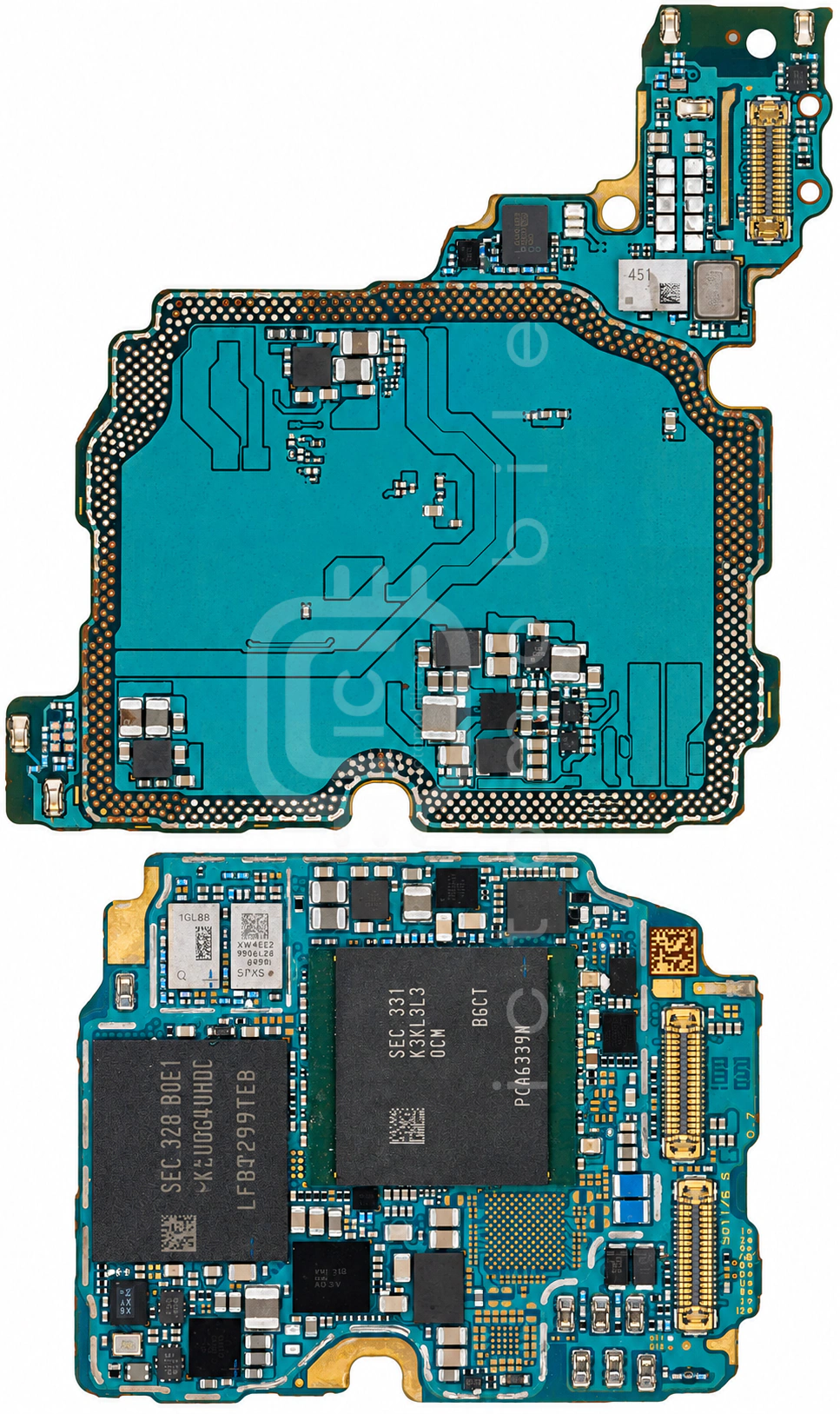

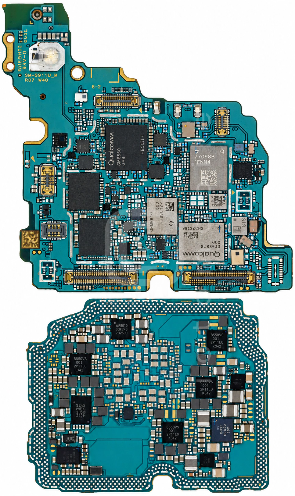

برد سامسونگ S23 (SM-S911U)
SM-S911U
۳۷ موقعیت از ۳۷ موقعیت
۱PM8550VEتغذیه (PMU)QUALCOMM Incorporated←
۳SDR735فرستنده و گیرنده رادیویی (RF Transceiver) و GPSQUALCOMM Incorporated←
۴LPS22HHسنسور فشار جو (Barometer)STMicroelectronics←
۵SM3010تغذیه صفحه نمایشSilicon Mitus←
۶QM77098Bماژول FEM (سوئیچ آنتن کلی + پاور آمپلی فایر GSM)QORVO←
۷K3KL3L30CM-BGCTحافظه RAMSamsung semiconductor←
۸QPM6815ماژول FEM (سوئیچ آنتن کلی + پاور آمپلی فایر GSM)QUALCOMM Incorporated←
۹QET6105APT (Average Power Tracking)QUALCOMM Incorporated←
۱۰HFQRXGPJB-518سوئیچ آنتن 5GMurata←
۱۱QET6105APT (Average Power Tracking)QUALCOMM Incorporated←
۱۲PM8550VSتغذیه (PMU)QUALCOMM Incorporated←
۱۳PM8550VSتغذیه (PMU)QUALCOMM Incorporated←
۱۴1GL88آمپلی فایر کم نویز (LNA)QUALCOMM Incorporated←
۱۵PM8550VSتغذیه (PMU)QUALCOMM Incorporated←
۱۶SDR735فرستنده و گیرنده رادیویی (RF Transceiver) و GPSQUALCOMM Incorporated←
۱۷PM8550تغذیه (PMU)QUALCOMM Incorporated←
۱۸HFQRX4WJB-451سوئیچ آنتن DiversityWISOL←
۱۹Snapdragon 8 Gen 2 for Galaxy SM8550-ACCPU بخش Application و BasebandQUALCOMM Incorporated←
۲۰CS40L26درایور ویبراتورCirrus Logic←
۲۲SFML6U0V001سوئیچ آنتن DiversityWISOL←
۲۳PMK8550بافر کلاکQUALCOMM Incorporated←
۲۴PMR735Dتغذیه بخش RFQUALCOMM Incorporated←
۲۵QET6105APT (Average Power Tracking)QUALCOMM Incorporated←
۲۶KLUDG4UHDC-B0E1حافظه UFS (هارد)Samsung semiconductor←
۲۷CS35L42آمپلی فایر صوتCirrus Logic←
۲۸QPM6810ماژول FEM باندهای 2G و 3G و 4GQUALCOMM Incorporated←
۲۹PCA9481AUKشارژNXP Semiconductors←
۳۰S2MPB02تغذیه (PMU)Samsung semiconductor←
۳۱MAX77705Cدرایور USB، شارژ، درایور LED فلاش دوربین و درایور ویبراتورMaxim←
۳۲WCN6856بلوتوث و وای فای (BT & WIFI)QUALCOMM Incorporated←
۳۳KTU1258EPAAمحافظ اضافه ولتاژKinetic Technologies←
۳۴STM32G051F8Y6TRمیکروکنترلرSTMicroelectronics←
۳۵CS35L42آمپلی فایر صوتCirrus Logic←
۳۶S2MIW04X02شارژ بی سیمSamsung semiconductor←
۳۷SKY58269-11ماژول FEM باندهای 5G (سوئیچ آنتن + پاور آمپلی فایر)Skyworks Solutions Inc←
