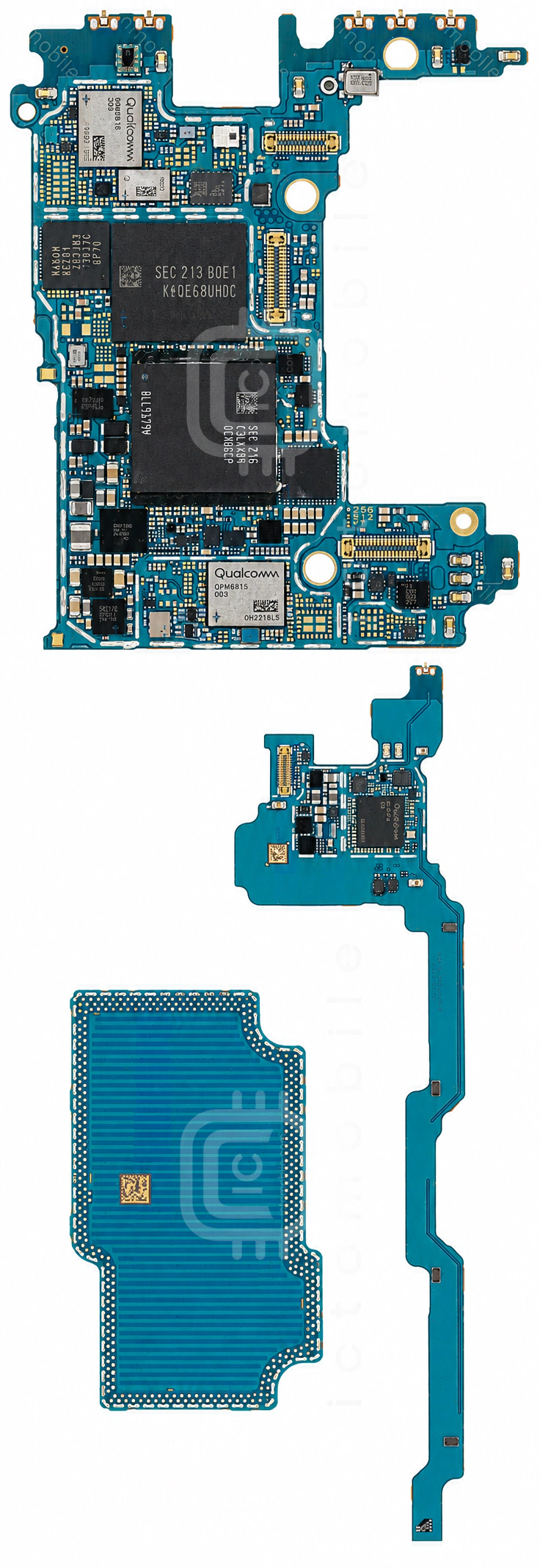

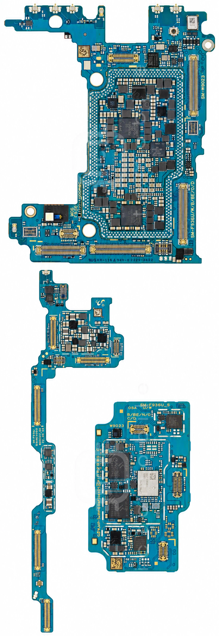

برد سامسونگ Z Fold4 (SM-F936B)
SM-F936B
۷۷ موقعیت از ۷۷ موقعیت
۱SM5451شارژSilicon Mitus←
۲PI3WVR648سوئیچ آنالوگDIODES←
۳QDM3572سوئیچ آنتنQUALCOMM Incorporated←
۴WEZ01درایور S PenWACOM←
۵SDR735فرستنده و گیرنده رادیویی (RF Transceiver) و GPSQUALCOMM Incorporated←
۶QET6105APT (Average Power Tracking)QUALCOMM Incorporated←
۷LPS22HHسنسور فشار جو (Barometer)STMicroelectronics←
۸FPF3188AUCXمحافظ اضافه ولتاژON Semiconductor←
۹MXD9121USآمپلی فایر کم نویز (LNA)MAXSCEND←
۱۰QAT5515تیونر آنتن RFQUALCOMM Incorporated←
۱۱PMR735Aتغذیه بخش RFQUALCOMM Incorporated←
۱۲K3LK4K40CM-BGCPحافظه RAMSamsung semiconductor←
۱۳S2MPB02تغذیه (PMU)Samsung semiconductor←
۱۴PMR735Bتغذیه بخش RFQUALCOMM Incorporated←
۱۵MXD8926QSآمپلی فایر کم نویز (LNA)MAXSCEND←
۱۶DG2730DNسوئیچ آنالوگ DPDTVishay Siliconix←
۱۷MXD8646Sسوئیچ آنالوگ DPDTMAXSCEND←
۱۸PM8450تغذیه (PMU)QUALCOMM Incorporated←
۱۹DG2730DNسوئیچ آنالوگ DPDTVishay Siliconix←
۲۰QM28017سوئیچ آنتنQORVO←
۲۱LSM6DSOسنسور شتاب و ژیروسکوپ (Accelerometer and Gyroscope)STMicroelectronics←
۲۲WLAN7207Hسوئیچ آنتن بلوتوث و وای فای (wifi)NXP Semiconductors←
۲۳TUSB2E111YCGRدرایور USBTexas Instruments←
۲۴AK09973Dسنسور مغناطیسی قطب نما (Compass)AKM←
۲۵QET6105APT (Average Power Tracking)QUALCOMM Incorporated←
۲۶MXD9121USآمپلی فایر کم نویز (LNA)MAXSCEND←
۲۷SMR546فرستنده و گیرنده رادیویی (RF Transceiver)QUALCOMM Incorporated←
۲۸SN9041IDPWRQCتقویت کننده عمیاتی (Op Amp)Texas Instruments←
۲۹NXT4557GUمبدل سطح ولتاژ (Level Shifter/Level Translator)Nexperia←
۳۰SDR735فرستنده و گیرنده رادیویی (RF Transceiver) و GPSQUALCOMM Incorporated←
۳۱QET6105APT (Average Power Tracking)QUALCOMM Incorporated←
۳۲SYU808DQCکانورتر ولتاژ (DC/DC Voltage Converter)Samsung semiconductor←
۳۳KLUEG8UHDC-B0E1حافظه UFS (هارد)Samsung semiconductor←
۳۴AK09918Cسنسور مغناطیسی قطب نما (Compass)AKM←
۳۵SR100TUK-B22BAUltra Wideband (UWB)NXP Semiconductors←
۳۶AP7341D-12FS4-7Rرگولاتور ولتاژ LDODIODES←
۳۷SN220UUK-B026C0NFCNXP Semiconductors←
۳۸WCN6856بلوتوث و وای فای (BT & WIFI)QUALCOMM Incorporated←
۳۹MAX77705Cدرایور USB، شارژ، درایور LED فلاش دوربین و درایور ویبراتورMaxim←
۴۰QPM6810ماژول FEM باندهای 2G و 3G و 4GQUALCOMM Incorporated←
۴۱QPM6815ماژول FEM (سوئیچ آنتن کلی + پاور آمپلی فایر GSM)QUALCOMM Incorporated←
۴۲SYU808DQCکانورتر ولتاژ (DC/DC Voltage Converter)Samsung semiconductor←
۴۳ET3138SXسوئیچ بار (Load Switch)Wuxi Etek Microelectronics Co←
۴۴SM3080تغذیه صفحه نمایشSilicon Mitus←
۴۵QPM6815ماژول FEM (سوئیچ آنتن کلی + پاور آمپلی فایر GSM)QUALCOMM Incorporated←
۴۶S2ASL01محافظ اضافه ولتاژSamsung semiconductor←
۴۷STM32G051F8Y6TRمیکروکنترلرSTMicroelectronics←
۴۸SFML8A0K001سوئیچ آنتن DiversityWISOL←
۴۹S3K250AFDV-MF35میکروکنترلرSamsung semiconductor←
۵۰CS35L40آمپلی فایر صوتCirrus Logic←
۵۱MXD8926QSآمپلی فایر کم نویز (LNA)MAXSCEND←
۵۲WLAN7207Cسوئیچ آنتن بلوتوث و وای فای (wifi)NXP Semiconductors←
۵۳QPM5877ماژول FEM باندهای 5G (سوئیچ آنتن + پاور آمپلی فایر)QUALCOMM Incorporated←
۵۴AK09973Dسنسور مغناطیسی قطب نما (Compass)AKM←
۵۵MXD8625ESسوئیچ آنالوگ SPDTMAXSCEND←
۵۶WLAN7207Hسوئیچ آنتن بلوتوث و وای فای (wifi)NXP Semiconductors←
۵۷PCAL6524IO ExpanderNXP Semiconductors←
۵۸S2MPB02تغذیه (PMU)Samsung semiconductor←
۵۹PMK8475بافر کلاکQUALCOMM Incorporated←
۶۰SM3010تغذیه صفحه نمایشSilicon Mitus←
۶۱WLAN7207Cسوئیچ آنتن بلوتوث و وای فای (wifi)NXP Semiconductors←
۶۲NCX2200GMمقایسه کننده ولتاژ (Voltage Comparator)NXP Semiconductors←
۶۳AW88230CSRآمپلی فایر صوتAwinic←
۶۴PI3WVR648سوئیچ آنالوگDIODES←
۶۵LSM6DSOسنسور شتاب و ژیروسکوپ (Accelerometer and Gyroscope)STMicroelectronics←
۶۶CS35L40آمپلی فایر صوتCirrus Logic←
۶۷MXD8625ESسوئیچ آنالوگ SPDTMAXSCEND←
۶۸MXD8621سوئیچ آنتنMAXSCEND←
۶۹AP7340D-18FS4-7رگولاتور ولتاژ LDODIODES←
۷۰PM8350تغذیه (PMU)QUALCOMM Incorporated←
۷۱TLV9001IDPWRتقویت کننده عمیاتی (Op Amp)Texas Instruments←
۷۲MXDLN16SSآمپلی فایر GPSMAXSCEND←
۷۳MXD8643RMسوئیچ SP4TMAXSCEND←
۷۴DG2730DNسوئیچ آنالوگ DPDTVishay Siliconix←
۷۵S2ASL01محافظ اضافه ولتاژSamsung semiconductor←
۷۶PM8350Cتغذیه (PMU)QUALCOMM Incorporated←
۷۷CPS4038شارژ بی سیمConvenient Power←
