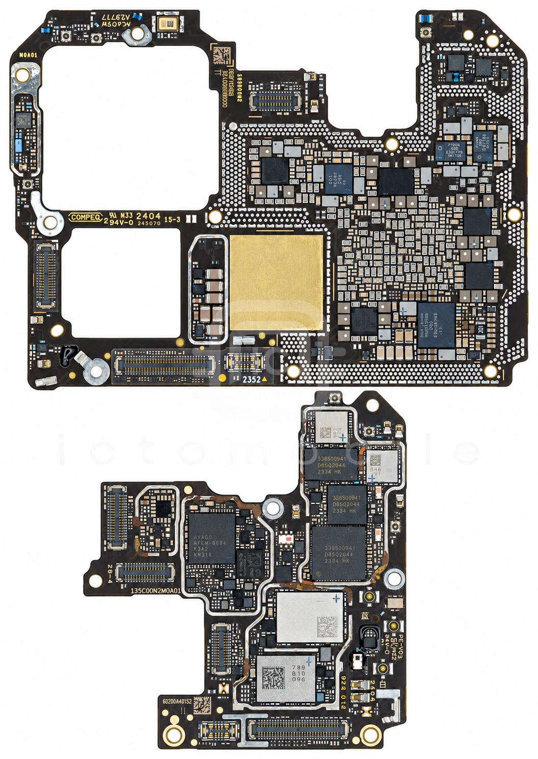

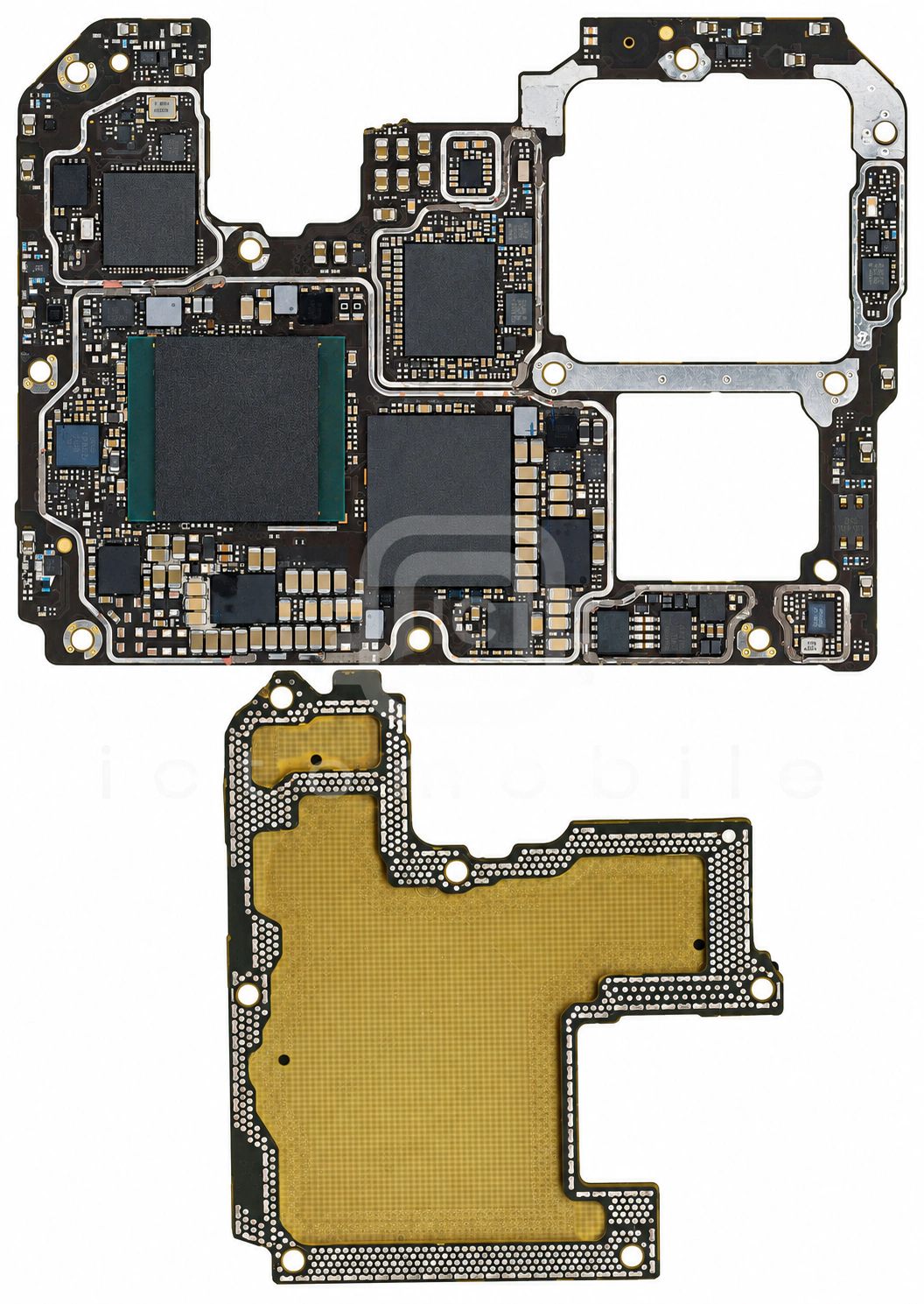

برد شیائومی Mi 14 Pro Titanium (135C00N2M0A01)
135C00N2M0A01
۶۲ موقعیت از ۶۲ موقعیت
۱QM77042ماژول FEM (سوئیچ آنتن کلی + پاور آمپلی فایر GSM)QORVO←
۲NXT4557GUمبدل سطح ولتاژ (Level Shifter/Level Translator)Nexperia←
۳AK09919Cسنسور مغناطیسی قطب نما (Compass)AKM←
۴PMK8650بافر کلاکQUALCOMM Incorporated←
۵NU1652WYYBشارژ بی سیمNuVolta Technologies←
۶QXM1083ماژول FEM وای فای (پاور آمپلی فایر و سوئیچ آنتن)QUALCOMM Incorporated←
۷PSMN2R4-30MLDترانزیستور MosfetNexperia←
۸PMDXB600UNEترانزیستور MosfetNexperia←
۹SC8581CFFRشارژXiaomi←
۱۰CS35L42آمپلی فایر صوتCirrus Logic←
۱۱QDM4303سوئیچ آنتن DiversityQUALCOMM Incorporated←
۱۲QXM1083ماژول FEM وای فای (پاور آمپلی فایر و سوئیچ آنتن)QUALCOMM Incorporated←
۱۳KLUGGARHHD-B0G1حافظه UFS (هارد)Samsung semiconductor←
۱۴ES30P4N3HXدیود محافظ ولتاژ TVSWuxi Etek Microelectronics Co←
۱۵PM8550VSتغذیه (PMU)QUALCOMM Incorporated←
۱۶PMR735Dتغذیه بخش RFQUALCOMM Incorporated←
۱۷QM13544TR13سوئیچ آنالوگQORVO←
۱۸RX6003فرستنده و گیرنده رادیویی (RF Transceiver)Runxin←
۱۹Snapdragon 8 Gen 3 SM8650-ABCPU بخش Application و BasebandQUALCOMM Incorporated←
۲۰QM77048Eماژول FEM باندهای 3G و 4G و 5G (سوئیچ آنتن + پاور آمپلی فایر)QORVO←
۲۱QXM1086ماژول FEM وای فای (پاور آمپلی فایر و سوئیچ آنتن)QUALCOMM Incorporated←
۲۲QM11133سوئیچ SP3TQORVO←
۲۳PM8550VEتغذیه (PMU)QUALCOMM Incorporated←
۲۴VC7368پاور آمپلی فایر GSMVANCHIP←
۲۵QXM1086ماژول FEM وای فای (پاور آمپلی فایر و سوئیچ آنتن)QUALCOMM Incorporated←
۲۶WCN7851بلوتوث و وای فای (BT & WIFI)QUALCOMM Incorporated←
۲۷WL2863D28-4-TRرگولاتور ولتاژ LDOWILLSEMI←
۲۸PM8010تغذیه دوربینQUALCOMM Incorporated←
۲۹WL2863D28-4-TRرگولاتور ولتاژ LDOWILLSEMI←
۳۰SN220TUK-B13LS0NFCNXP Semiconductors←
۳۱PM8550VSتغذیه (PMU)QUALCOMM Incorporated←
۳۲QM13544TR13سوئیچ آنالوگQORVO←
۳۳QM13545TR13سوئیچ SP4TQORVO←
۳۴AW39114QNRمبدل سطح ولتاژ (Level Shifter/Level Translator)Awinic←
۳۵QET7100Aردیاب پوش توان (EPT)QUALCOMM Incorporated←
۳۶PM8550تغذیه (PMU)QUALCOMM Incorporated←
۳۷CS35L42آمپلی فایر صوتCirrus Logic←
۳۸PSMN2R4-30MLDترانزیستور MosfetNexperia←
۳۹SDR753فرستنده و گیرنده رادیویی (RF Transceiver)QUALCOMM Incorporated←
۴۰PM8550VSتغذیه (PMU)QUALCOMM Incorporated←
۴۱QPM6677ماژول FEM باندهای 5G (سوئیچ آنتن + پاور آمپلی فایر)QUALCOMM Incorporated←
۴۲QAT5569تیونر آنتن RFQUALCOMM Incorporated←
۴۳WL2863D28-4-TRرگولاتور ولتاژ LDOWILLSEMI←
۴۴SC8581CFFRشارژXiaomi←
۴۵QM13111تیونر آنتن RFQORVO←
۴۶PM8550BHشارژ، اندازه گیر سطح باتری (Fuel Gauge)QUALCOMM Incorporated←
۴۷QPM6679ماژول FEM باندهای 5G (سوئیچ آنتن + پاور آمپلی فایر)QUALCOMM Incorporated←
۴۸MT62F2G64D8CL-023 WT:Bحافظه RAMMicron←
۴۹VC7643-63Hپاور آمپلی فایر 3G و 4G و 5GVANCHIP←
۵۰QET7100Aردیاب پوش توان (EPT)QUALCOMM Incorporated←
۵۱NXT4557GUمبدل سطح ولتاژ (Level Shifter/Level Translator)Nexperia←
۵۲LSM6DSOسنسور شتاب و ژیروسکوپ (Accelerometer and Gyroscope)STMicroelectronics←
۵۳DX-S701پرداشگر رادیویی ماهوارهsylincom←
۵۴SGM6611Cکانورتر ولتاژ (DC/DC Voltage Converter)SG Micro←
۵۵KTS1688محافظ اضافه ولتاژKinetic Technologies←
۵۶ET9552محافظ اضافه ولتاژWuxi Etek Microelectronics Co←
۵۷QM13124Cسوئیچ آنتنQORVO←
۵۸WL2848D30رگولاتور ولتاژ LDOWILLSEMI←
۵۹SX9373سنسور GRIP/SARSEMTECH←
۶۰HL7612WL01کانورتر ولتاژ (DC/DC Voltage Converter)Halo Microelectronics←
۶۱WCD9395Codec صوتQUALCOMM Incorporated←
۶۲PM8550VSتغذیه (PMU)QUALCOMM Incorporated←
