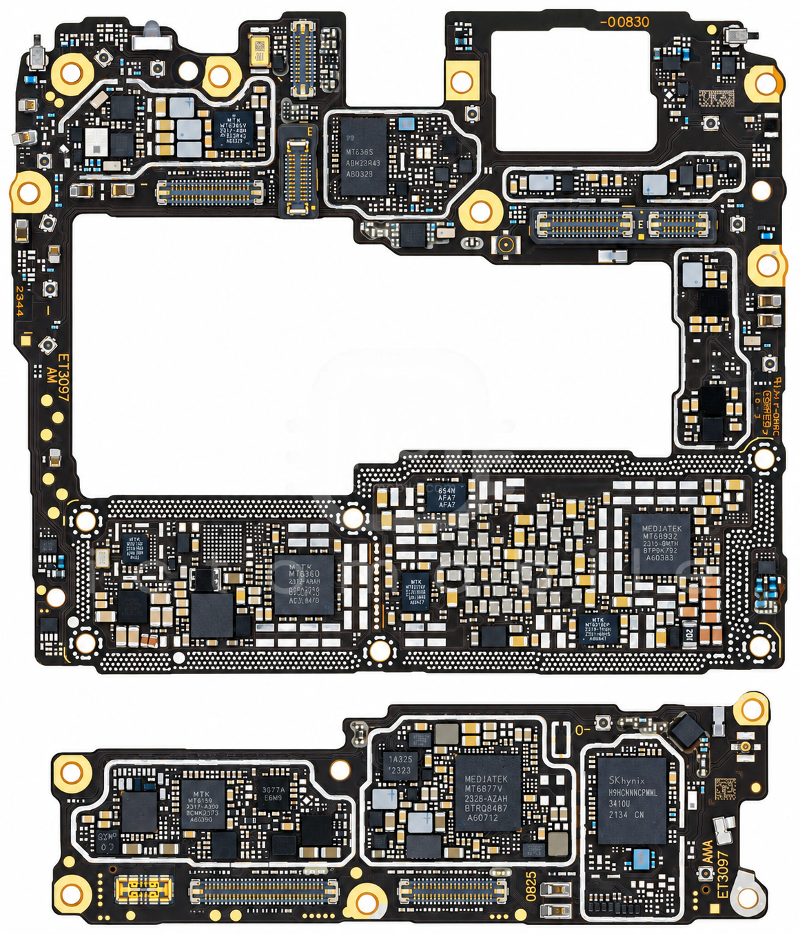

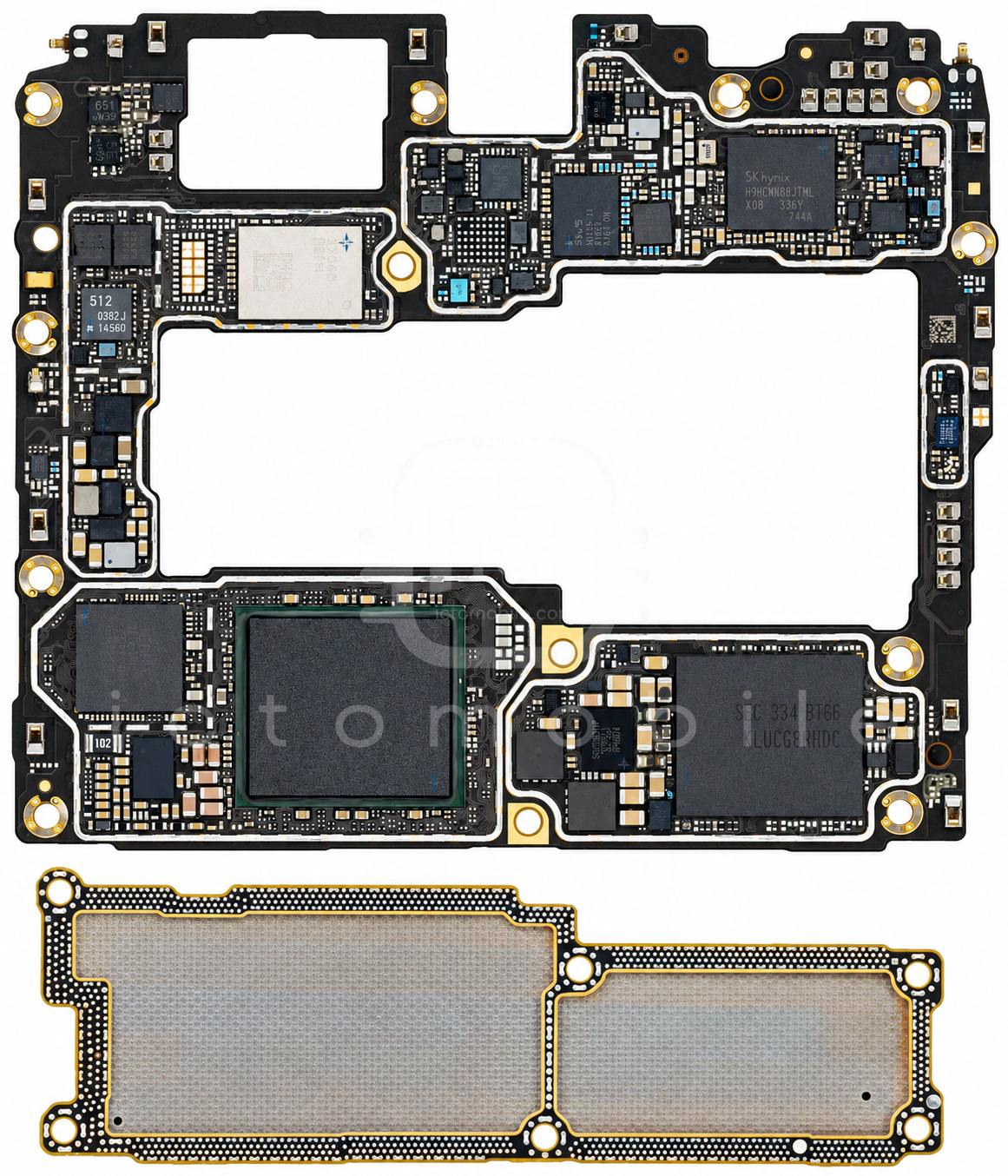

۵۲ موقعیت از ۵۲ موقعیت
۱MT6639BEWبلوتوث و وای فای (BT & WIFI)Mediatek←
۲MXD9122Sسوئیچ آنتن DiversityMAXSCEND←
۳SKY58255-11پاور آمپلی فایر 4G و 5GSkyworks Solutions Inc←
۴MT6191Wسوئیچ آنتنMediatek←
۵PM8008تغذیه دوربینQUALCOMM Incorporated←
۶MT6686GPSMediatek←
۷KLUFG8RHHD-B0G1حافظه UFS (هارد)Samsung semiconductor←
۸SC8571شارژSOUTHCHIP←
۹AOND32324ترانزیستور MosfetAlpha & Omega Semiconductor←
۱۰AOND32324ترانزیستور MosfetAlpha & Omega Semiconductor←
۱۱H58G76BK8H-X095حافظه RAMSkhynix←
۱۲Dimensity 9300 MT6989CPU بخش Application و BasebandMediatek←
۱۳CPS4041GCشارژ بی سیمConvenient Power←
۱۴MT6195Wفرستنده و گیرنده رادیویی (RF Transceiver)Mediatek←
۱۵SX9331IULTRTسنسور GRIP/SARSEMTECH←
۱۶PMPB10ENترانزیستور MosfetNexperia←
۱۷PMPB10ENترانزیستور MosfetNexperia←
۱۸MXD9122Sسوئیچ آنتن DiversityMAXSCEND←
۱۹MXD9122Sسوئیچ آنتن DiversityMAXSCEND←
۲۰HFQRXRKJB-512سوئیچ آنتن DiversityMurata←
۲۱TFA9874Cآمپلی فایر صوتNXP Semiconductors←
۲۲TPS63810کانورتر ولتاژ (DC/DC Voltage Converter)Texas Instruments←
۲۳QM77048ماژول FEM باندهای 3G و 4G و 5G (سوئیچ آنتن + پاور آمپلی فایر)QORVO←
۲۴RT6160Aکانورتر ولتاژ (DC/DC Voltage Converter)RichTek←
۲۵CPW3101میکروکنترلرCHIPSEA←
۲۶VC7643-63Hپاور آمپلی فایر 3G و 4G و 5GVANCHIP←
۲۷MXD8539Sسوئیچ آنتن DiversityMAXSCEND←
۲۸MT6399APT (Average Power Tracking)Mediatek←
۲۹MT6399APT (Average Power Tracking)Mediatek←
۳۰MT6363GWتغذیه (PMU)Mediatek←
۳۱MT6316DPتغذیه (PMU)Mediatek←
۳۲MT6316CPتغذیه (PMU)Mediatek←
۳۳MT6316BPتغذیه (PMU)Mediatek←
۳۴AW32102CSRAPT (Average Power Tracking)Awinic←
۳۵MT6373EWتغذیه (PMU)Mediatek←
۳۶MT8375Pتغذیه (PMU)Mediatek←
۳۷MT6685HPبافر کلاکMediatek←
۳۸SC8510شارژSOUTHCHIP←
۳۹MT6376FPتغذیه (PMU)Mediatek←
۴۰SKY58081-11ماژول FEM (سوئیچ آنتن کلی + پاور آمپلی فایر GSM)Skyworks Solutions Inc←
۴۱MXD8539Sسوئیچ آنتن DiversityMAXSCEND←
۴۲V3پردازشگر تصویر دوربین (ISP)VIVO←
۴۳AW86927FCRدرایور ویبراتورAwinic←
۴۴HL7593W1کانورتر ولتاژ (DC/DC Voltage Converter)Halo Microelectronics←
۴۵WS4694Cسوئیچ بار (Load Switch)OmniVision←
۴۶ICM-42631سنسور شتاب و ژیروسکوپ (Accelerometer and Gyroscope)InvenSense←
۴۷HL7593W1کانورتر ولتاژ (DC/DC Voltage Converter)Halo Microelectronics←
۴۸TFA9874Cآمپلی فایر صوتNXP Semiconductors←
۴۹AK4377ACodec صوتAKM←
۵۰MT6681ZCodec صوتMediatek←
۵۱SN220TB0ZJNFCNXP Semiconductors←
۵۲PTVS10VU1UPAدیود محافظ ولتاژ TVSNexperia←
