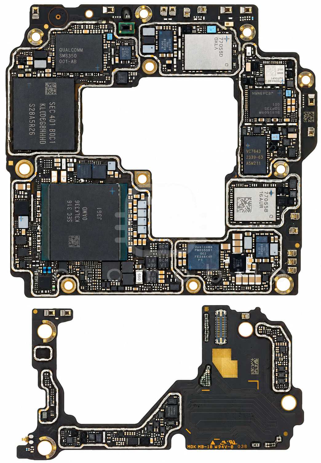

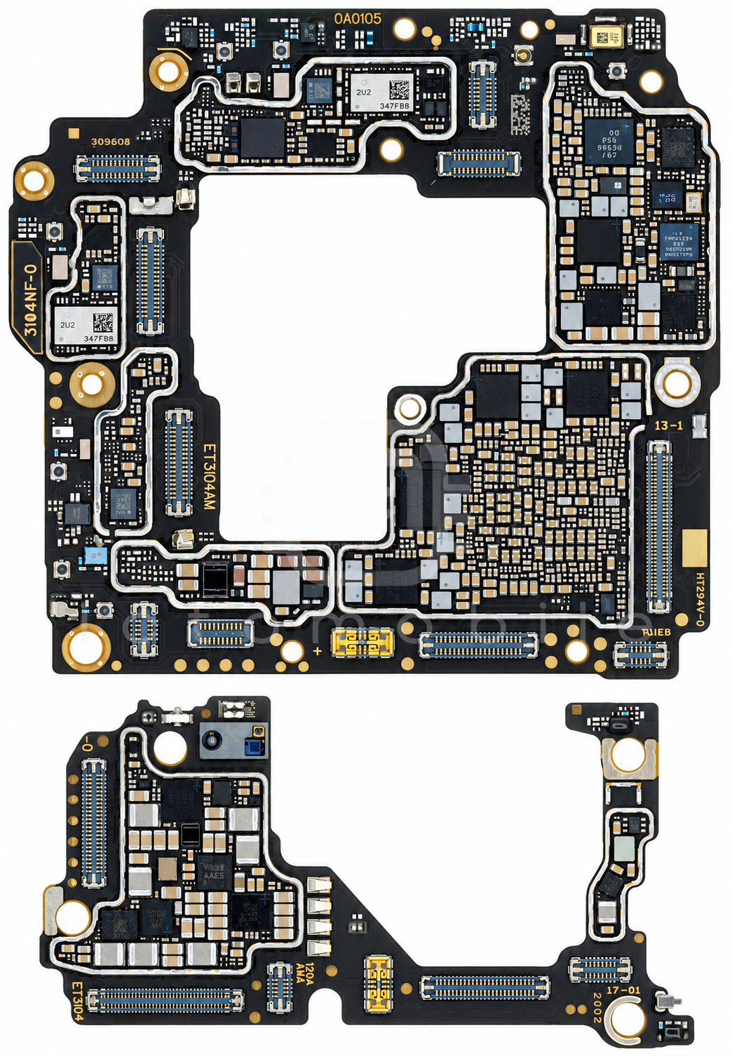

vivo X Fold3 (ET3104AM)
ET3104AM
۴۹ موقعیت از ۴۹ موقعیت
۱LSM6DSOسنسور شتاب و ژیروسکوپ (Accelerometer and Gyroscope)STMicroelectronics←
۲PM8550تغذیه (PMU)QUALCOMM Incorporated←
۳PMK8550بافر کلاکQUALCOMM Incorporated←
۴PM8550VSتغذیه (PMU)QUALCOMM Incorporated←
۵TFA9874Cآمپلی فایر صوتNXP Semiconductors←
۶TFA9874Cآمپلی فایر صوتNXP Semiconductors←
۷PM8550VSتغذیه (PMU)QUALCOMM Incorporated←
۸PM8550VSتغذیه (PMU)QUALCOMM Incorporated←
۹PM8550VEتغذیه (PMU)QUALCOMM Incorporated←
۱۰PM8550VSتغذیه (PMU)QUALCOMM Incorporated←
۱۱QXM1083ماژول FEM وای فای (پاور آمپلی فایر و سوئیچ آنتن)QUALCOMM Incorporated←
۱۲2U2سوئیچ آنتنQUALCOMM Incorporated←
۱۳QXM1086ماژول FEM وای فای (پاور آمپلی فایر و سوئیچ آنتن)QUALCOMM Incorporated←
۱۴PMR735Dتغذیه بخش RFQUALCOMM Incorporated←
۱۵QXM1086ماژول FEM وای فای (پاور آمپلی فایر و سوئیچ آنتن)QUALCOMM Incorporated←
۱۶PM8010تغذیه دوربینQUALCOMM Incorporated←
۱۷2U2سوئیچ آنتنQUALCOMM Incorporated←
۱۸WCD9385Codec صوتQUALCOMM Incorporated←
۱۹SM3011تغذیه صفحه نمایشSilicon Mitus←
۲۰SC8551AشارژSOUTHCHIP←
۲۱SGM3842تغذیه صفحه نمایشSG Micro←
۲۲LSM6DSOXسنسور شتاب و ژیروسکوپ (Accelerometer and Gyroscope)STMicroelectronics←
۲۳QM77058Dپاور آمپلی فایر 3G و 4G و 5GQORVO←
۲۴QDM5303سوئیچ آنتن DiversityQUALCOMM Incorporated←
۲۵SDR735فرستنده و گیرنده رادیویی (RF Transceiver) و GPSQUALCOMM Incorporated←
۲۶VC7643-63پاور آمپلی فایر 3G و 4G و 5GVANCHIP←
۲۷QM77055Bپاور آمپلی فایر 3G و 4G و 5GQORVO←
۲۸QET7100EPT (Envelope Power Tracker)QUALCOMM Incorporated←
۲۹PM8550BHشارژ، اندازه گیر سطح باتری (Fuel Gauge)QUALCOMM Incorporated←
۳۰SC8551AشارژSOUTHCHIP←
۳۱PMPB15XPترانزیستور MosfetNexperia←
۳۲PMPB15XPترانزیستور MosfetNexperia←
۳۳PMPB15XPترانزیستور MosfetNexperia←
۳۴PMPB15XPترانزیستور MosfetNexperia←
۳۵AOND32324ترانزیستور MosfetAlpha & Omega Semiconductor←
۳۶K3KL5L50CM-BGCTحافظه RAMSamsung semiconductor←
۳۷Snapdragon 8 Gen 2 5G SM8550-ABCPU بخش Application و BasebandQUALCOMM Incorporated←
۳۸KLUFG8RHHD-B0G1حافظه UFS (هارد)Samsung semiconductor←
۳۹PI3WVR646سوئیچ آنالوگDIODES←
۴۰PI3WVR646سوئیچ آنالوگDIODES←
۴۱TFA9874Cآمپلی فایر صوتNXP Semiconductors←
۴۲RT8980Hدرایور USB Type-CRichTek←
۴۳PI3WVR646سوئیچ آنالوگDIODES←
۴۴SM5602درایور USBSilicon Mitus←
۴۵WCN7851بلوتوث و وای فای (BT & WIFI)QUALCOMM Incorporated←
۴۶QXM1083ماژول FEM وای فای (پاور آمپلی فایر و سوئیچ آنتن)QUALCOMM Incorporated←
۴۷SX9331IULTRTسنسور GRIP/SARSEMTECH←
۴۸QET7100EPT (Envelope Power Tracker)QUALCOMM Incorporated←
۴۹PMPB10ENترانزیستور MosfetNexperia←
