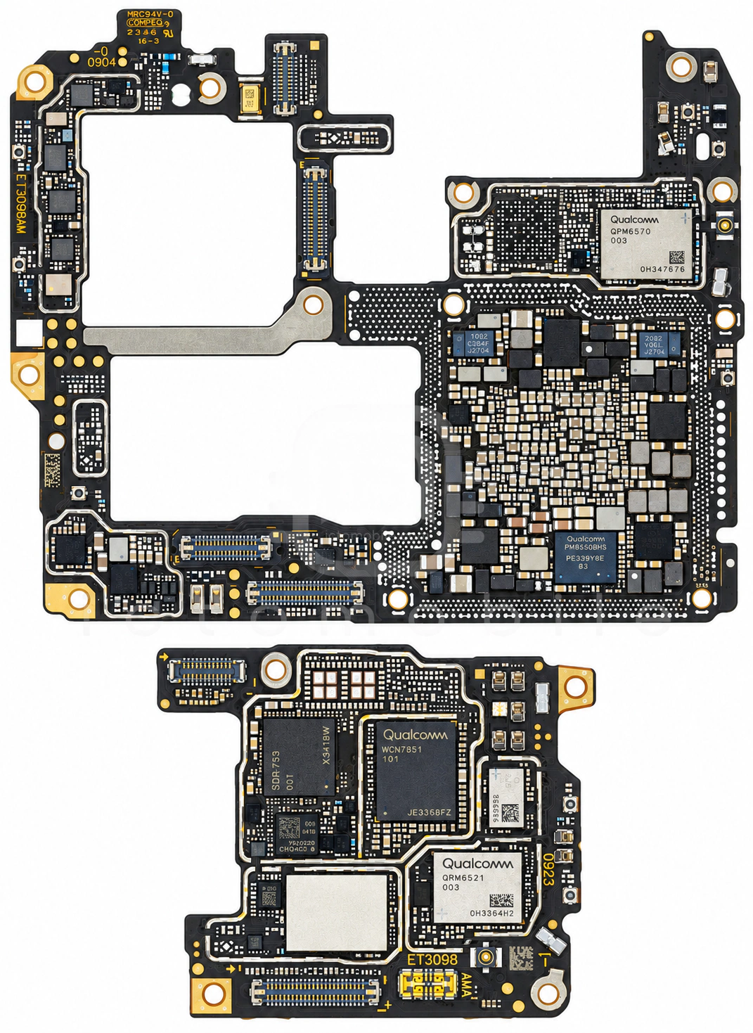

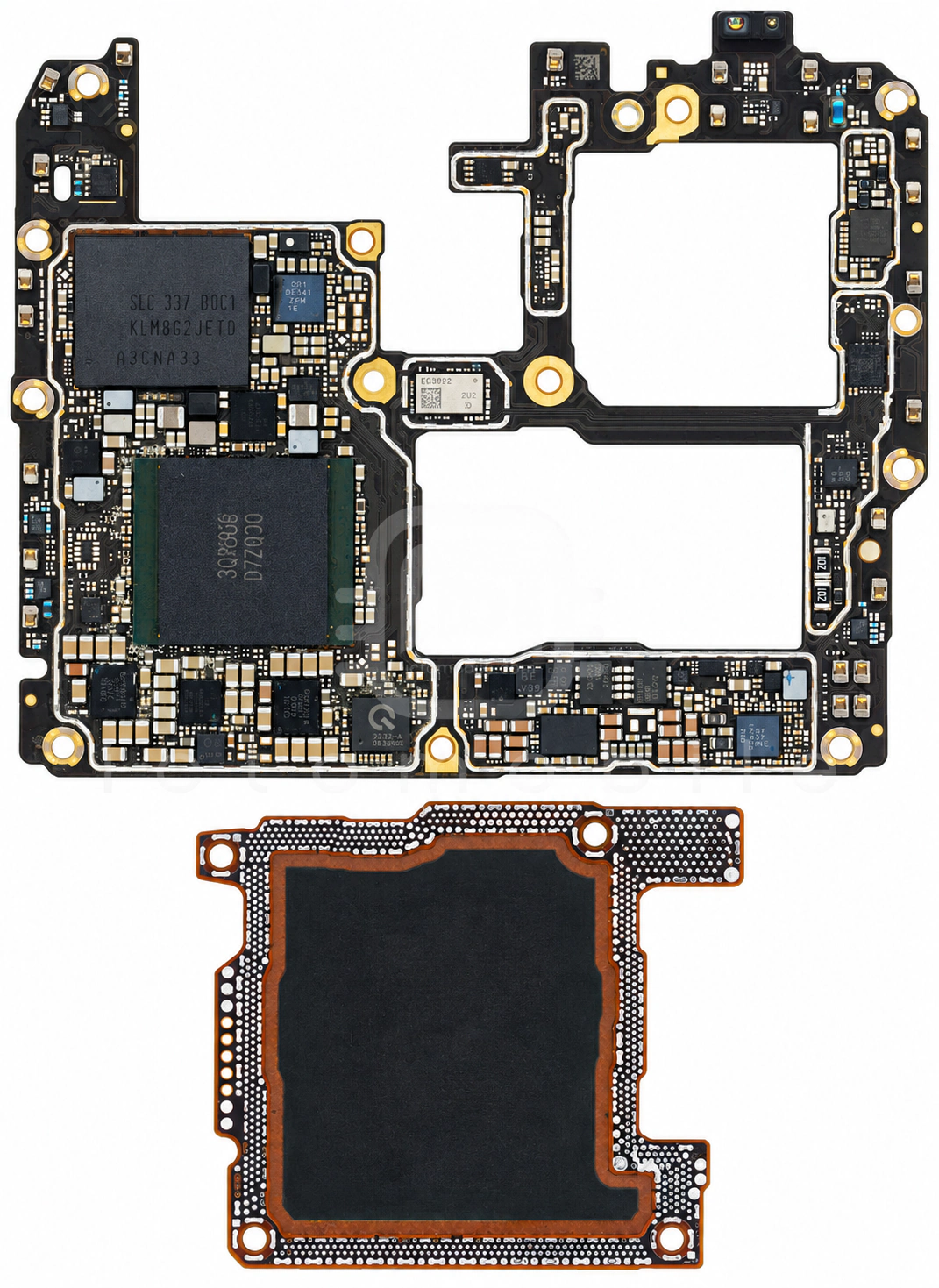

vivo IQOO 12 Pro (ET3098AM)
ET3098AM
۴۴ موقعیت از ۴۴ موقعیت
۱220TB0JJNFCNXP Semiconductors←
۳PM8550تغذیه (PMU)QUALCOMM Incorporated←
۴2U2سوئیچ آنتنQUALCOMM Incorporated←
۵KLUEG4RHHD-B0G1حافظه UFS (هارد)Samsung semiconductor←
۶PM8550VSتغذیه (PMU)QUALCOMM Incorporated←
۷TFA9874Cآمپلی فایر صوتNXP Semiconductors←
۸MT62F2G64D8ZA-023 WT:Cحافظه RAMMicron←
۹Snapdragon 8 Gen 3 SM8650-ABCPU بخش Application و BasebandQUALCOMM Incorporated←
۱۰SC8571شارژSOUTHCHIP←
۱۱SMB1399شارژQUALCOMM Incorporated←
۱۲SC8571شارژSOUTHCHIP←
۱۳Qسوئیچ آنالوگNovaTek←
۱۴CPS4041GCشارژ بی سیمConvenient Power←
۱۵WCD9395Codec صوتQUALCOMM Incorporated←
۱۶PMK8650بافر کلاکQUALCOMM Incorporated←
۱۷PTVS10VU1UPAدیود محافظ ولتاژ TVSNexperia←
۱۸PSMN2R4-30MLDترانزیستور MosfetNexperia←
۱۹PSMN2R4-30MLDترانزیستور MosfetNexperia←
۲۰PMPB10ENترانزیستور MosfetNexperia←
۲۱PMPB10ENترانزیستور MosfetNexperia←
۲۲KTS1675AEUTمحافظ اضافه ولتاژKinetic Technologies←
۲۳QPM6570پاور آمپلی فایر 3G و 4G و 5GQUALCOMM Incorporated←
۲۴QET7100AEPT (Envelope Power Tracker)QUALCOMM Incorporated←
۲۵QET7100AEPT (Envelope Power Tracker)QUALCOMM Incorporated←
۲۶PM8550VEتغذیه (PMU)QUALCOMM Incorporated←
۲۷PM8550VSتغذیه (PMU)QUALCOMM Incorporated←
۲۸PM8550BHSشارژ، اندازه گیر سطح باتری (Fuel Gauge)QUALCOMM Incorporated←
۲۹PM8550VSتغذیه (PMU)QUALCOMM Incorporated←
۳۱HL7593W1کانورتر ولتاژ (DC/DC Voltage Converter)Halo Microelectronics←
۳۲2U2سوئیچ آنتنQUALCOMM Incorporated←
۳۳QPM6521پاور آمپلی فایر 3G و 4G و 5GQUALCOMM Incorporated←
۳۴QM77048ماژول FEM باندهای 3G و 4G و 5G (سوئیچ آنتن + پاور آمپلی فایر)QORVO←
۳۵WCN7851بلوتوث و وای فای (BT & WIFI)QUALCOMM Incorporated←
۳۶SDR753فرستنده و گیرنده رادیویی (RF Transceiver)QUALCOMM Incorporated←
۳۷QDM4303سوئیچ آنتن DiversityQUALCOMM Incorporated←
۳۸TFA9874Cآمپلی فایر صوتNXP Semiconductors←
۳۹AK4377ACodec صوتAKM←
۴۰QXM1086ماژول FEM وای فای (پاور آمپلی فایر و سوئیچ آنتن)QUALCOMM Incorporated←
۴۱QXM1083ماژول FEM وای فای (پاور آمپلی فایر و سوئیچ آنتن)QUALCOMM Incorporated←
۴۲QXM1083ماژول FEM وای فای (پاور آمپلی فایر و سوئیچ آنتن)QUALCOMM Incorporated←
۴۳QXM1086ماژول FEM وای فای (پاور آمپلی فایر و سوئیچ آنتن)QUALCOMM Incorporated←
۴۴PMR735Dتغذیه بخش RFQUALCOMM Incorporated←
