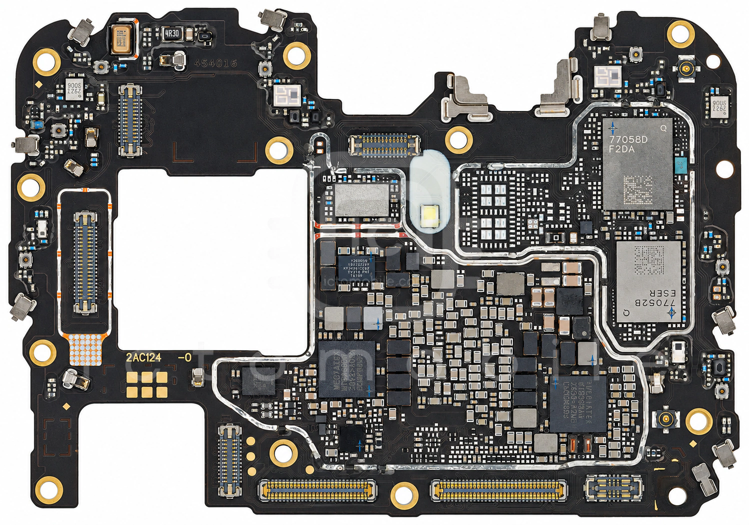

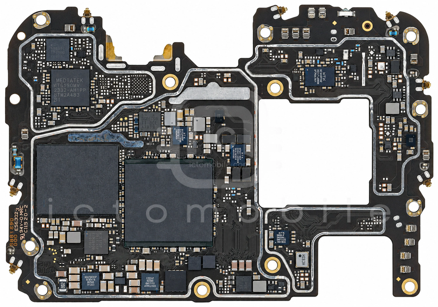

۱MT6637XPبلوتوث، وای فای (wifi) و GPSMediatek←
۲WL2868Cتغذیه دوربینWILLSEMI←
۳MT6691ZXPکانورتر ولتاژ (DC/DC Voltage Converter)Mediatek←
۴MT6319APتغذیه (PMU)Mediatek←
۵MT6308HPEPT (Envelope Power Tracker)Mediatek←
۶MT6190MVفرستنده و گیرنده رادیویی (RF Transceiver)Mediatek←
۷MXD98M3ATسوئیچ آنتن DiversityMAXSCEND←
۸22T3C8NFCNXP Semiconductors←
۹K3LK6K60BM-BGCPحافظه RAMSamsung semiconductor←
۱۰Dimensity 8200 MT6896Z-CZACPU بخش Application و BasebandMediatek←
۱۱KLUFG8RHGB-B0E1حافظه UFS (هارد)Samsung semiconductor←
۱۲MT6375Pتغذیه (PMU)Mediatek←
۱۳SC8547BشارژSOUTHCHIP←
۱۴SC8547BشارژSOUTHCHIP←
۱۵AW88265FCRآمپلی فایر صوتAwinic←
۱۶MT6685LPبافر کلاکMediatek←
۱۷PMPB13XNEترانزیستور MosfetNexperia←
۱۸LNB8303DT0AGترانزیستور MosfetLRC←
۱۹QM77058Dپاور آمپلی فایر 3G و 4G و 5GQORVO←
۲۰QM77052Bپاور آمپلی فایر 3G و 4G و 5GQORVO←
۲۱MT6363AWتغذیه (PMU)Mediatek←
۲۲MT6368DWتغذیه (PMU)Mediatek←
۲۳MT6319IPتغذیه (PMU)Mediatek←
۲۴QM78212ماژول FEM باندهای 3G و 4G (سوئیچ آنتن + پاور آمپلی فایر)QORVO←
۲۵WAS4783Cدرایور USB Type-CWILLSEMI←
۲۶BMI220سنسور شتاب و ژیروسکوپ (Accelerometer and Gyroscope)Bosch←
