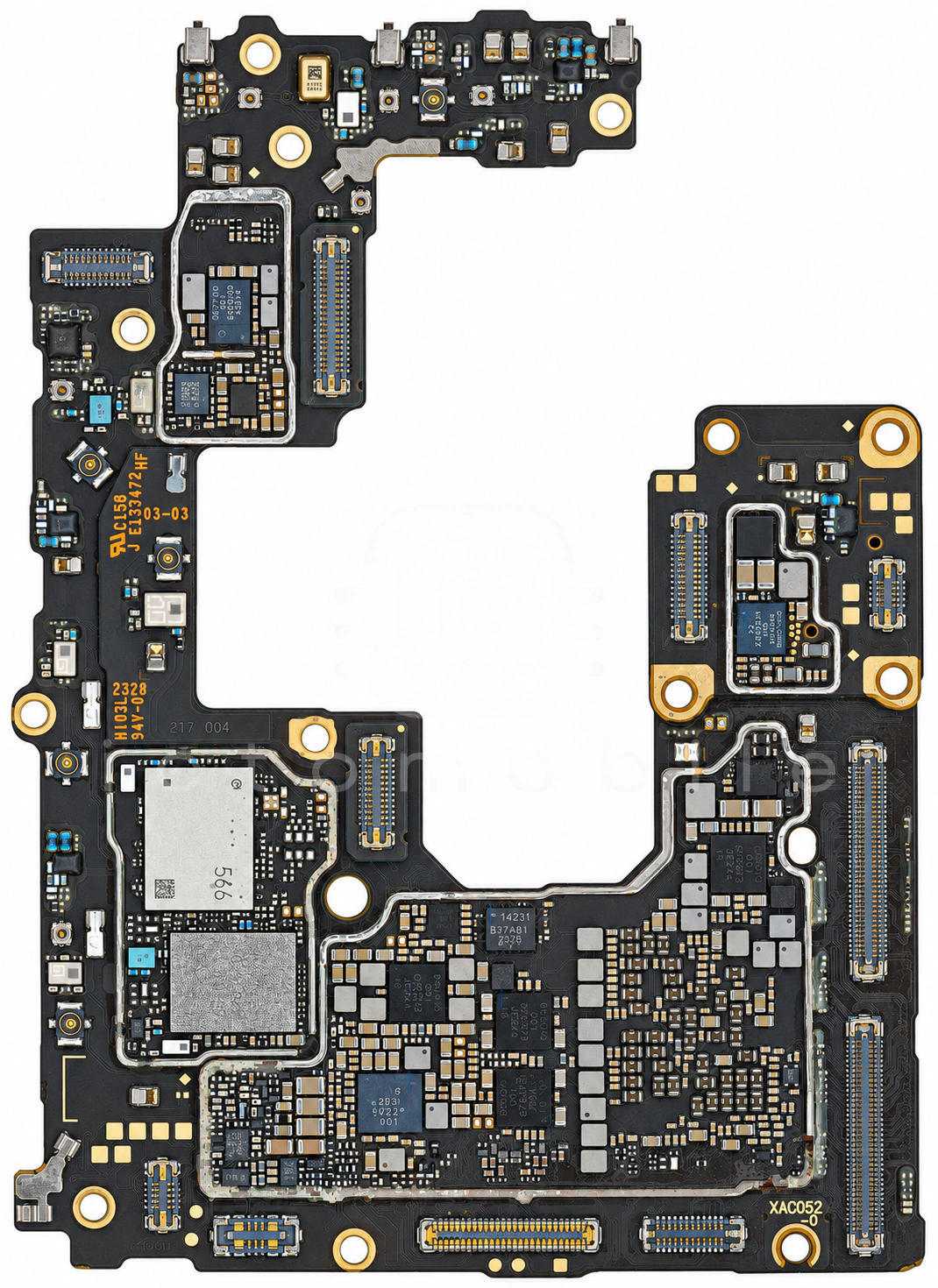

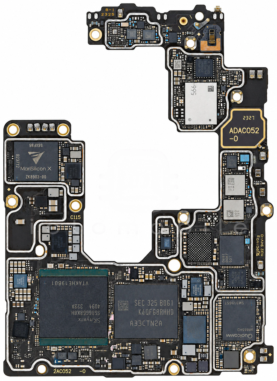

Oppo Find N3 (2AC052)
2AC052
۴۵ موقعیت از ۴۵ موقعیت
۱QET7100EPT (Envelope Power Tracker)QUALCOMM Incorporated←
۲QXM1083ماژول FEM وای فای (پاور آمپلی فایر و سوئیچ آنتن)QUALCOMM Incorporated←
۳566نامعلومMurata←
۴SKY58101-11ماژول FEM (سوئیچ آنتن کلی + پاور آمپلی فایر GSM)Skyworks Solutions Inc←
۵PM8550VSتغذیه (PMU)QUALCOMM Incorporated←
۶PM8550تغذیه (PMU)QUALCOMM Incorporated←
۷ICM-42631سنسور شتاب و ژیروسکوپ (Accelerometer and Gyroscope)InvenSense←
۸PMR735Dتغذیه بخش RFQUALCOMM Incorporated←
۹PM8550VSتغذیه (PMU)QUALCOMM Incorporated←
۱۰PM8550VSتغذیه (PMU)QUALCOMM Incorporated←
۱۱DIO5000QN10سوئیچ آنالوگ SPDTDIOO Microcircuits←
۱۲PM8550VSتغذیه (PMU)QUALCOMM Incorporated←
۱۳TFA9873EUKآمپلی فایر صوتGoodix←
۱۴WCD9385Codec صوتQUALCOMM Incorporated←
۱۵TFA9873EUKآمپلی فایر صوتGoodix←
۱۶PM8010تغذیه دوربینQUALCOMM Incorporated←
۱۷QXM1086ماژول FEM وای فای (پاور آمپلی فایر و سوئیچ آنتن)QUALCOMM Incorporated←
۱۸QXM1083ماژول FEM وای فای (پاور آمپلی فایر و سوئیچ آنتن)QUALCOMM Incorporated←
۱۹QDM7678سوئیچ آنتن 5GQUALCOMM Incorporated←
۲۰SKY53730-11سوئیچ آنتن DiversitySkyworks Solutions Inc←
۲۱566نامعلومMurata←
۲۲QPM6679ماژول FEM باندهای 5G (سوئیچ آنتن + پاور آمپلی فایر)QUALCOMM Incorporated←
۲۳QPM6677ماژول FEM باندهای 5G (سوئیچ آنتن + پاور آمپلی فایر)QUALCOMM Incorporated←
۲۴SDR735فرستنده و گیرنده رادیویی (RF Transceiver) و GPSQUALCOMM Incorporated←
۲۵SKY53730-11سوئیچ آنتن DiversitySkyworks Solutions Inc←
۲۶QET7100EPT (Envelope Power Tracker)QUALCOMM Incorporated←
۲۷PMK8550بافر کلاکQUALCOMM Incorporated←
۲۸WCN7851بلوتوث و وای فای (BT & WIFI)QUALCOMM Incorporated←
۲۹PM8550BHشارژ، اندازه گیر سطح باتری (Fuel Gauge)QUALCOMM Incorporated←
۳۰KLUFG8RHHD-B0G1حافظه UFS (هارد)Samsung semiconductor←
۳۱22T3C8NFCNXP Semiconductors←
۳۲LN3406DT2AGترانزیستور MosfetLRC←
۳۳FSA4480UCXدرایور USB Type-CON Semiconductor←
۳۴SC8547BشارژSOUTHCHIP←
۳۵H58GG6AK8HX094حافظه RAMSkhynix←
۳۶Snapdragon 8 Gen 2 5G SM8550-ABCPU بخش Application و BasebandQUALCOMM Incorporated←
۳۷PM8010تغذیه دوربینQUALCOMM Incorporated←
۳۸PM8550VEتغذیه (PMU)QUALCOMM Incorporated←
۳۹DA9180تغذیه (PMU)Dialog←
۴۰Marisilicon Xپردازشگر تصویر دوربین (ISP)OPPO←
۴۱TFA9873EUKآمپلی فایر صوتGoodix←
۴۲LTVS20H24AT5Gدیود محافظ ولتاژ TVSLRC←
۴۳PXN4R7-30QLترانزیستور MosfetNexperia←
۴۴LP1216DT2AGترانزیستور MosfetLRC←
۴۵LP1216DT2AGترانزیستور MosfetLRC←
