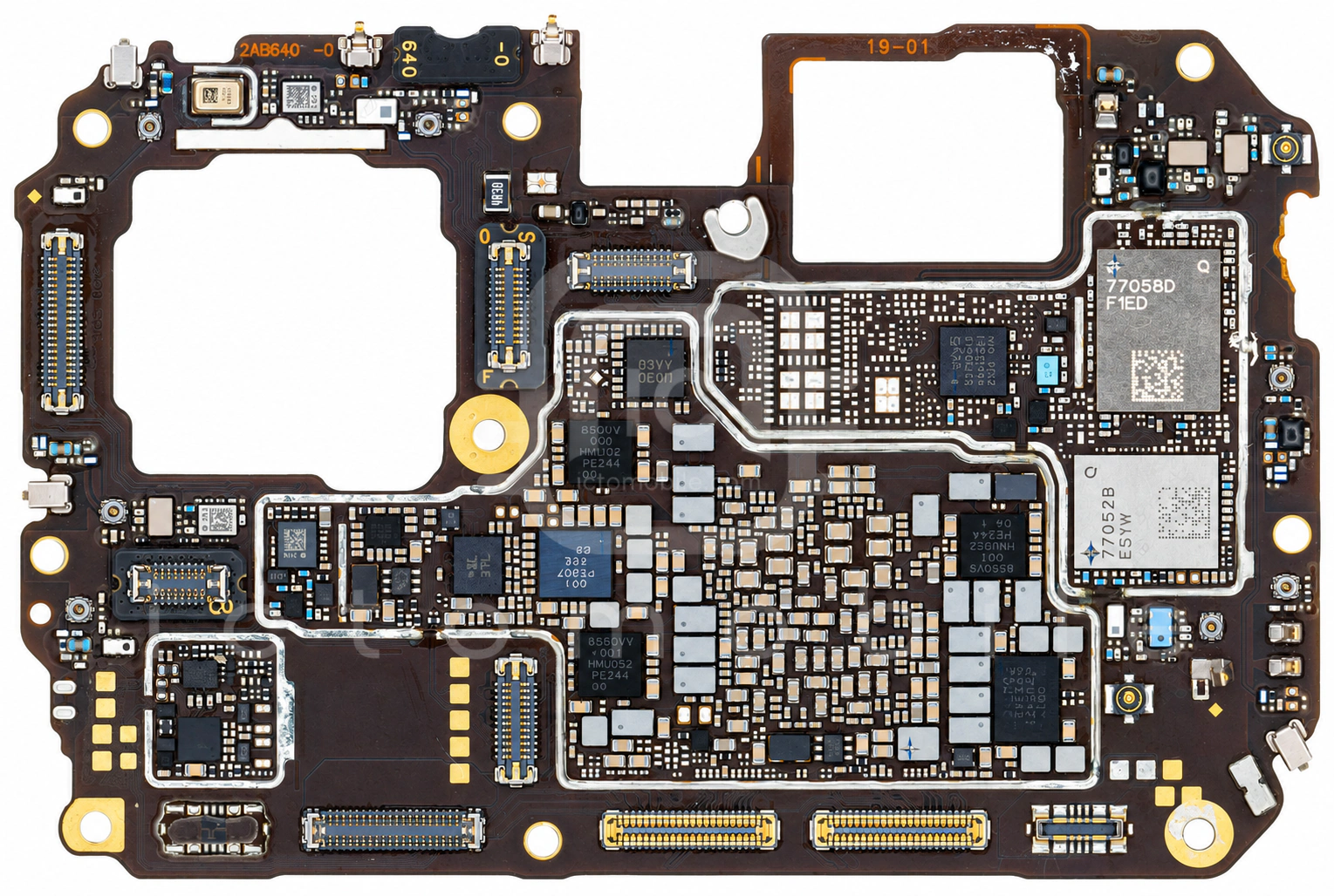

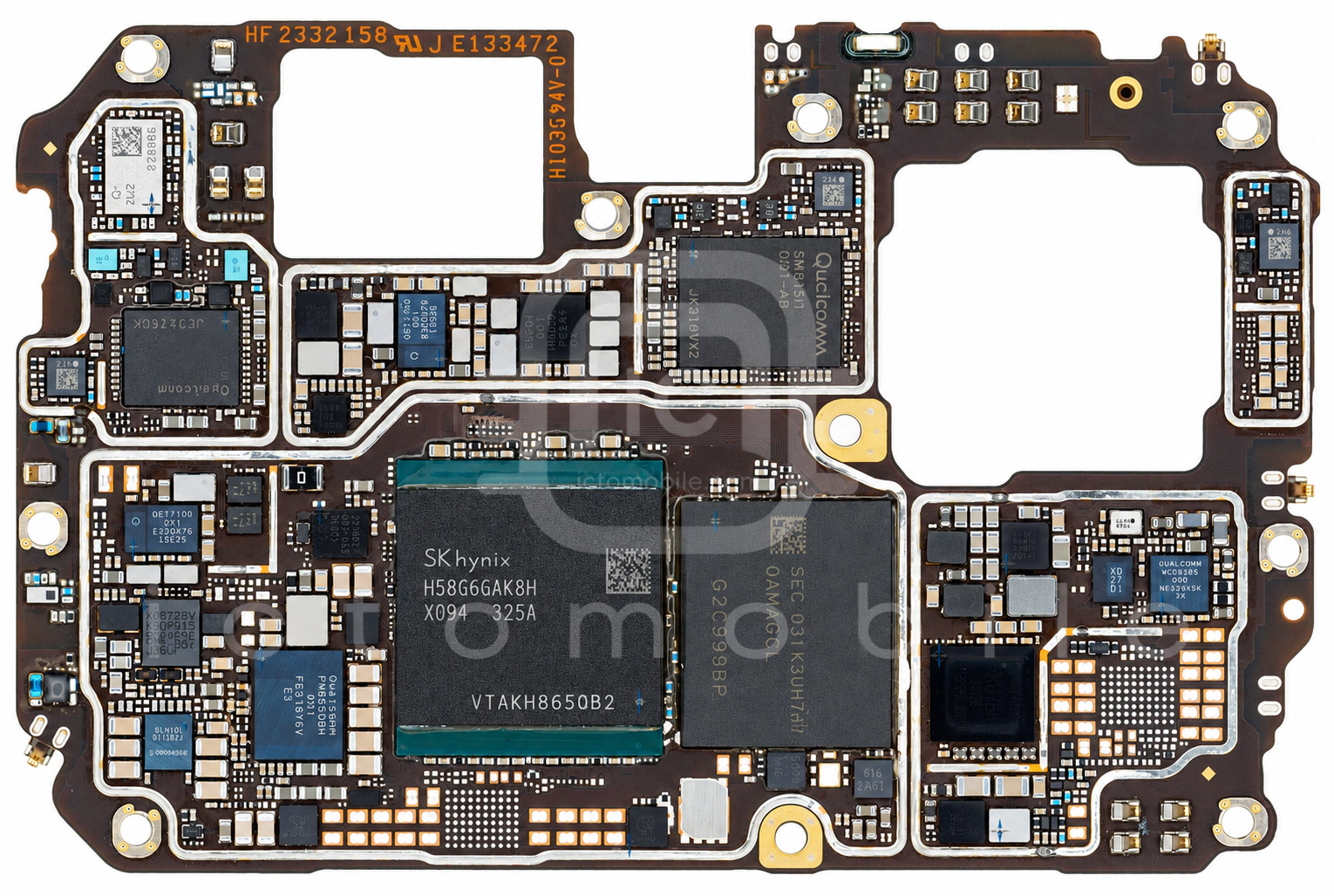

۳۶ موقعیت از ۳۶ موقعیت
۱QXM1083ماژول FEM وای فای (پاور آمپلی فایر و سوئیچ آنتن)QUALCOMM Incorporated←
۲WCN7851بلوتوث و وای فای (BT & WIFI)QUALCOMM Incorporated←
۳QXM1086ماژول FEM وای فای (پاور آمپلی فایر و سوئیچ آنتن)QUALCOMM Incorporated←
۴KLUEG4RHHD-B0G1حافظه UFS (هارد)Samsung semiconductor←
۵PMPB13XNEترانزیستور MosfetNexperia←
۶ESD56161D24دیود محافظ ولتاژ TVSWILLSEMI←
۷WCD9385Codec صوتQUALCOMM Incorporated←
۸PMK8550بافر کلاکQUALCOMM Incorporated←
۹SGM3838تغذیه صفحه نمایشSG Micro←
۱۰PX8768پردازشگر تصویر صفحه نمایشPixelworks←
۱۱TFA9873EUKآمپلی فایر صوتGoodix←
۱۲H58GG6AK8HX094حافظه RAMSkhynix←
۱۳Snapdragon 8 Gen 2 5G SM8550-ABCPU بخش Application و BasebandQUALCOMM Incorporated←
۱۴PM8550BHشارژ، اندازه گیر سطح باتری (Fuel Gauge)QUALCOMM Incorporated←
۱۵SUPERVOOC SشارژOPPO←
۱۶SN110TB2VNFCNXP Semiconductors←
۱۷QET7100EPT (Envelope Power Tracker)QUALCOMM Incorporated←
۱۸PM8550VSتغذیه (PMU)QUALCOMM Incorporated←
۱۹QET7100EPT (Envelope Power Tracker)QUALCOMM Incorporated←
۲۰TFA9873EUKآمپلی فایر صوتGoodix←
۲۱PMR735Dتغذیه بخش RFQUALCOMM Incorporated←
۲۲SDR735فرستنده و گیرنده رادیویی (RF Transceiver) و GPSQUALCOMM Incorporated←
۲۳2U2سوئیچ آنتنQUALCOMM Incorporated←
۲۴QXM1086ماژول FEM وای فای (پاور آمپلی فایر و سوئیچ آنتن)QUALCOMM Incorporated←
۲۵QM77058Dپاور آمپلی فایر 3G و 4G و 5GQORVO←
۲۶QM77052Bپاور آمپلی فایر 3G و 4G و 5GQORVO←
۲۷SKY53730-11سوئیچ آنتن DiversitySkyworks Solutions Inc←
۲۸PM8550VSتغذیه (PMU)QUALCOMM Incorporated←
۲۹PM8550تغذیه (PMU)QUALCOMM Incorporated←
۳۱PM8550VEتغذیه (PMU)QUALCOMM Incorporated←
۳۲PM8550VSتغذیه (PMU)QUALCOMM Incorporated←
۳۳BMI260سنسور شتاب و ژیروسکوپ (Accelerometer and Gyroscope)Bosch←
۳۴DIO5000QN10سوئیچ آنالوگ SPDTDIOO Microcircuits←
۳۵QXM1083ماژول FEM وای فای (پاور آمپلی فایر و سوئیچ آنتن)QUALCOMM Incorporated←
۳۶PM8010تغذیه دوربینQUALCOMM Incorporated←
