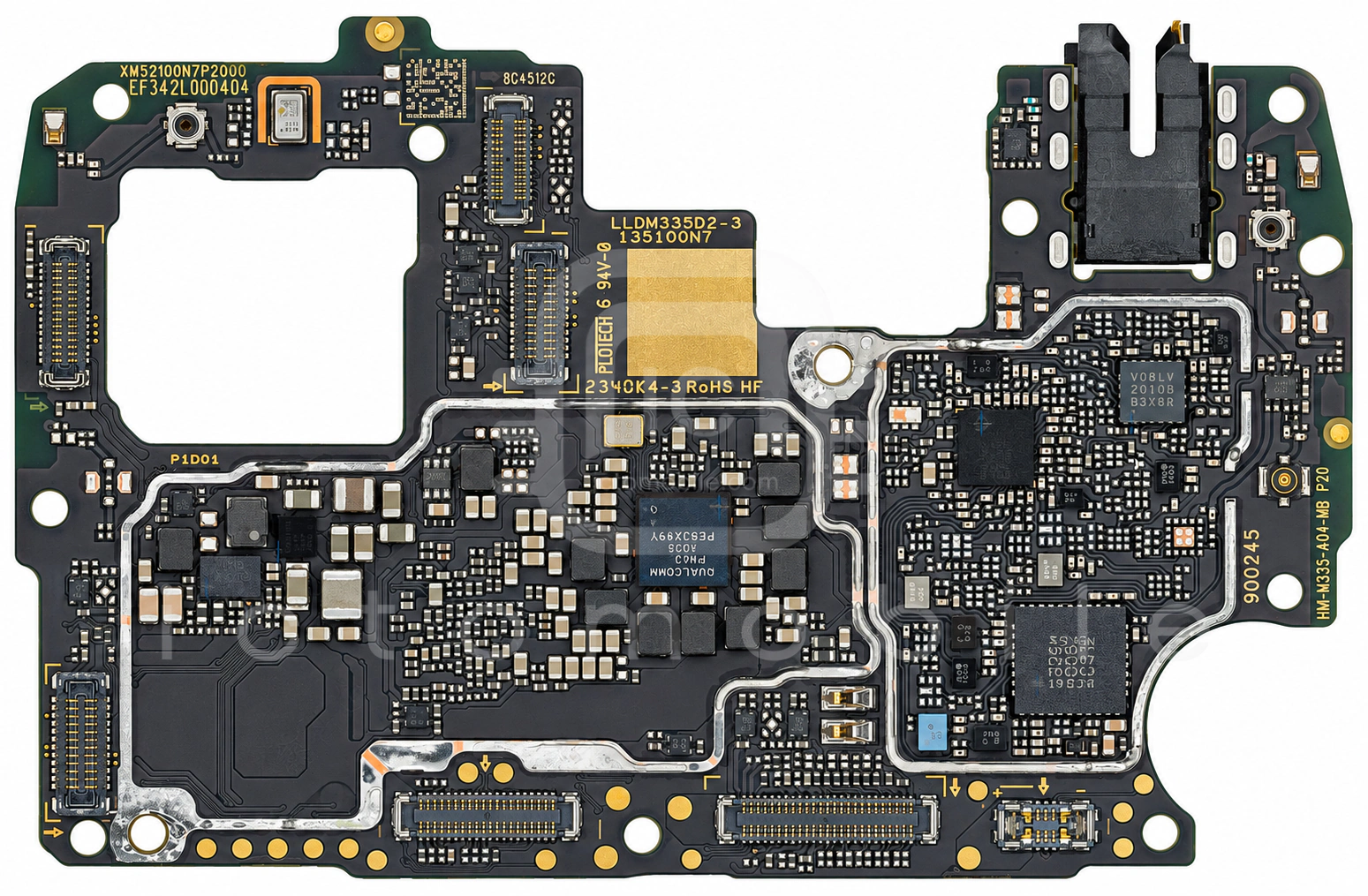

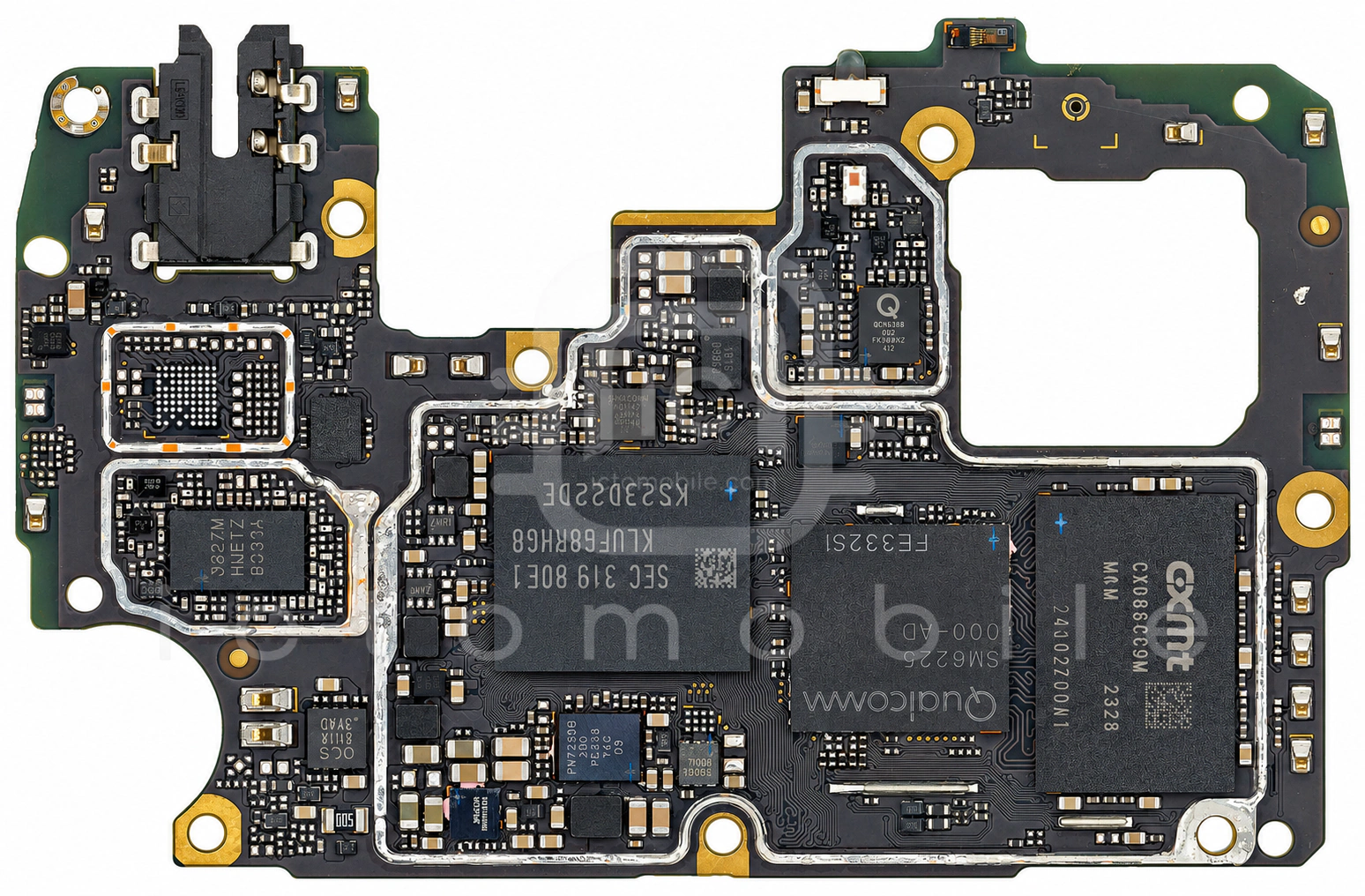

برد شیائومی Note 13 4G (LLDM335)
LLDM335
۳۴ موقعیت از ۳۴ موقعیت
۱PM6225تغذیه (PMU)QUALCOMM Incorporated←
۲NZ5596Mماژول FEM باندهای 2G و 3G و 4GLansus←
۳WCN3988بلوتوث، وای فای (wifi) و رادیو FMQUALCOMM Incorporated←
۴PM7250Bتغذیه (PMU)QUALCOMM Incorporated←
۵TS5MP646سوئیچ آنالوگ SPDTTexas Instruments←
۶AW87559FCRآمپلی فایر صوتAwinic←
۷WL2836D18-4رگولاتور ولتاژ LDOWILLSEMI←
۸AW37030D300DNRرگولاتور ولتاژ LDOAwinic←
۹PMPB07R3ENترانزیستور MosfetNexperia←
۱۰WD10721Vکانورتر ولتاژ (DC/DC Voltage Converter)OmniVision←
۱۱OCP8111Aدرایور LED فلاش دوربینOrient Chip Semiconductor←
۱۲WD10721Vکانورتر ولتاژ (DC/DC Voltage Converter)OmniVision←
۱۳AW37030D280DNRرگولاتور ولتاژ LDOAwinic←
۱۴WCD9370Codec صوتQUALCOMM Incorporated←
۱۵WD10721Vکانورتر ولتاژ (DC/DC Voltage Converter)OmniVision←
۱۶AW37030D330DNRرگولاتور ولتاژ LDOAwinic←
۱۷MXD8544Aسوئیچ SP4TMAXSCEND←
۱۸AW87559FCRآمپلی فایر صوتAwinic←
۱۹SM3010Aتغذیه صفحه نمایشSilicon Mitus←
۲۰BMI320سنسور شتاب و ژیروسکوپ (Accelerometer and Gyroscope)Bosch←
۲۱QET4101ردیاب پوش توان (EPT)QUALCOMM Incorporated←
۲۲WL2836D18-4رگولاتور ولتاژ LDOWILLSEMI←
۲۳Snapdragon 685 SM6225-ADCPU بخش Application و BasebandQUALCOMM Incorporated←
۲۴MXD98B1DBسوئیچ آنتن DiversityMAXSCEND←
۲۵NZ5627Mپاور آمپلی فایر 4GLansus←
۲۶BQ25960YBGRشارژTexas Instruments←
۲۷AW37030D300DNRرگولاتور ولتاژ LDOAwinic←
۲۸ADUX1050سنسور GRIP/SARADI -AnalogDevices←
۲۹AW37030D120DNRرگولاتور ولتاژ LDOAwinic←
۳۰WTR3925فرستنده و گیرنده رادیویی (RF Transceiver)QUALCOMM Incorporated←
۳۱KLUFG8RHGB-B0E1حافظه UFS (هارد)Samsung semiconductor←
۳۲AW12022FLRسوئیچ آنالوگ DPDTAwinic←
۳۳WL2848D22-4رگولاتور ولتاژ LDOOmniVision←
۳۴CXDB6CCDM-MA-Mحافظه RAMCXMT←
