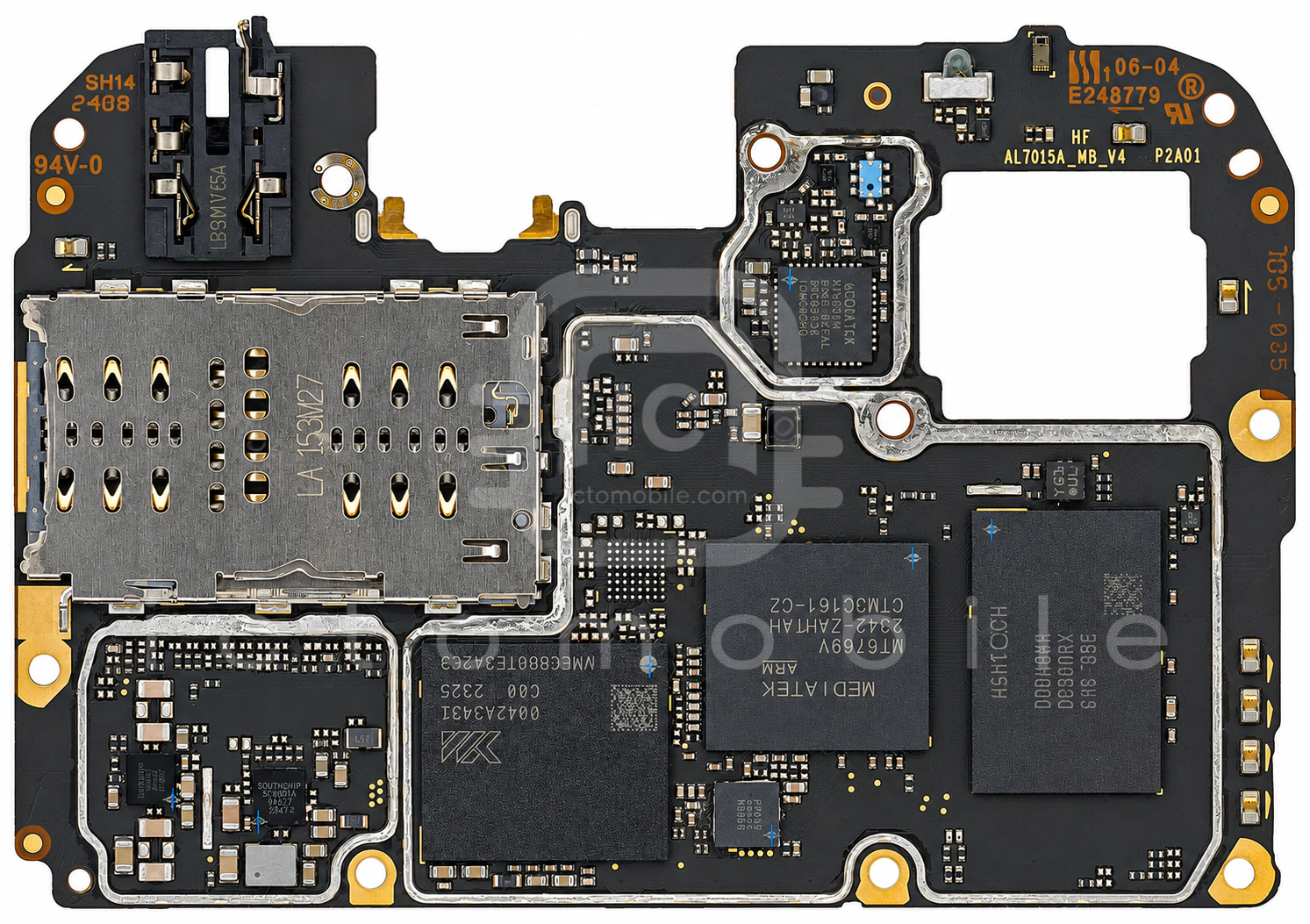

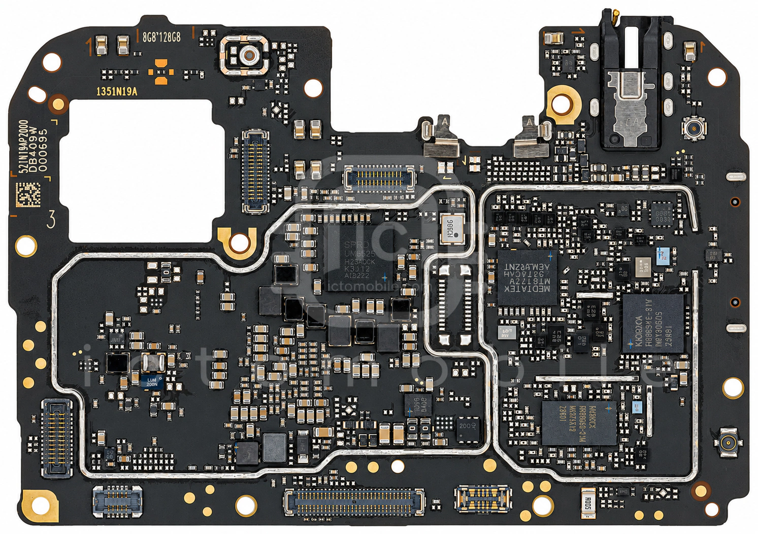

۲۲ موقعیت از ۲۲ موقعیت
۱RR88916-31Mماژول FEM (سوئیچ آنتن کلی + پاور آمپلی فایر GSM)RADROCK←
۲MT6177Wفرستنده و گیرنده رادیویی (RF Transceiver)Mediatek←
۳RR88643-31Mماژول FEM باندهای 3G و 4G (سوئیچ آنتن + پاور آمپلی فایر)RADROCK←
۴LN3420ADT2AGترانزیستور MosfetLRC←
۵AW87390FCRآمپلی فایر صوتAwinic←
۶MT6358VWتغذیه (PMU) و Codec صوتMediatek←
۷OCP2131WPADتغذیه صفحه نمایشOrient Chip Semiconductor←
۸AW9962Eدرایور بک لایت LCDAwinic←
۹MXD8680Sسوئیچ آنتن DiversityMAXSCEND←
۱۰WS7822LEسوئیچ آنالوگ DPDTWILLSEMI←
۱۱WL2848D33رگولاتور ولتاژ LDOWILLSEMI←
۱۲SGM61020XKB6Gکانورتر ولتاژ (DC/DC Voltage Converter)SG Micro←
۱۳AW37031D280DNRرگولاتور ولتاژ LDOAwinic←
۱۴CR2114GLAتیونر آنتن RFنامعلوم←
۱۵MT6631Nبلوتوث، وای فای (wifi) ، رادیو FM و GPSMediatek←
۱۶BMA253سنسور شتاب (Accelerometer)Bosch←
۱۷K4UCE3Q4AB-MGCLحافظه RAMSamsung semiconductor←
۱۸MediaTek Helio G85 MT6769V-CZCPU بخش Application و BasebandMediatek←
۱۹MT6382Wتغذیه صفحه نمایشMediatek←
۲۰NCEMAD9D-16Gحافظه eMMC (هارد)FORESEE←
۲۱SC6601AشارژSOUTHCHIP←
۲۲SC8541CFFRشارژSOUTHCHIP←
