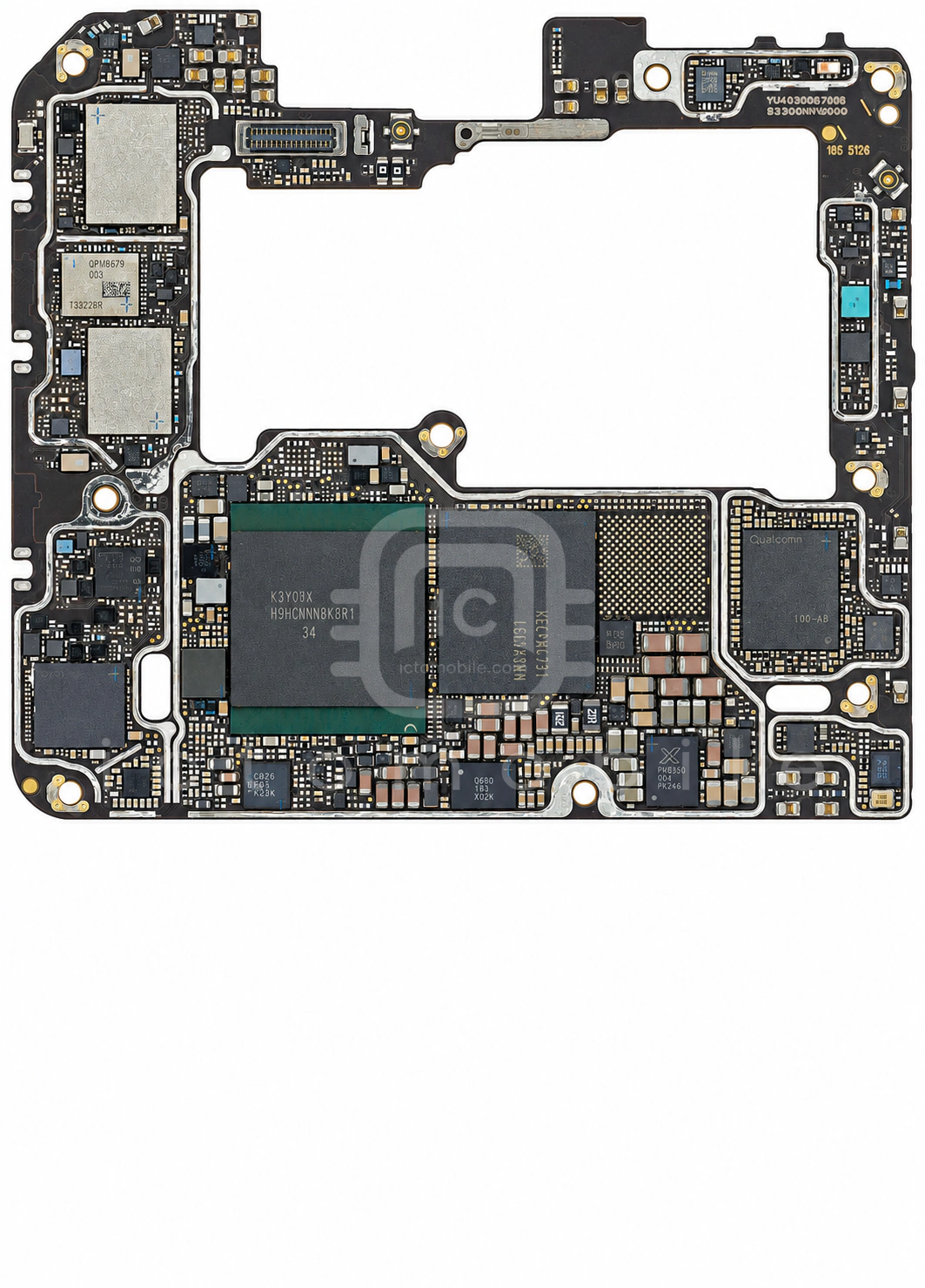

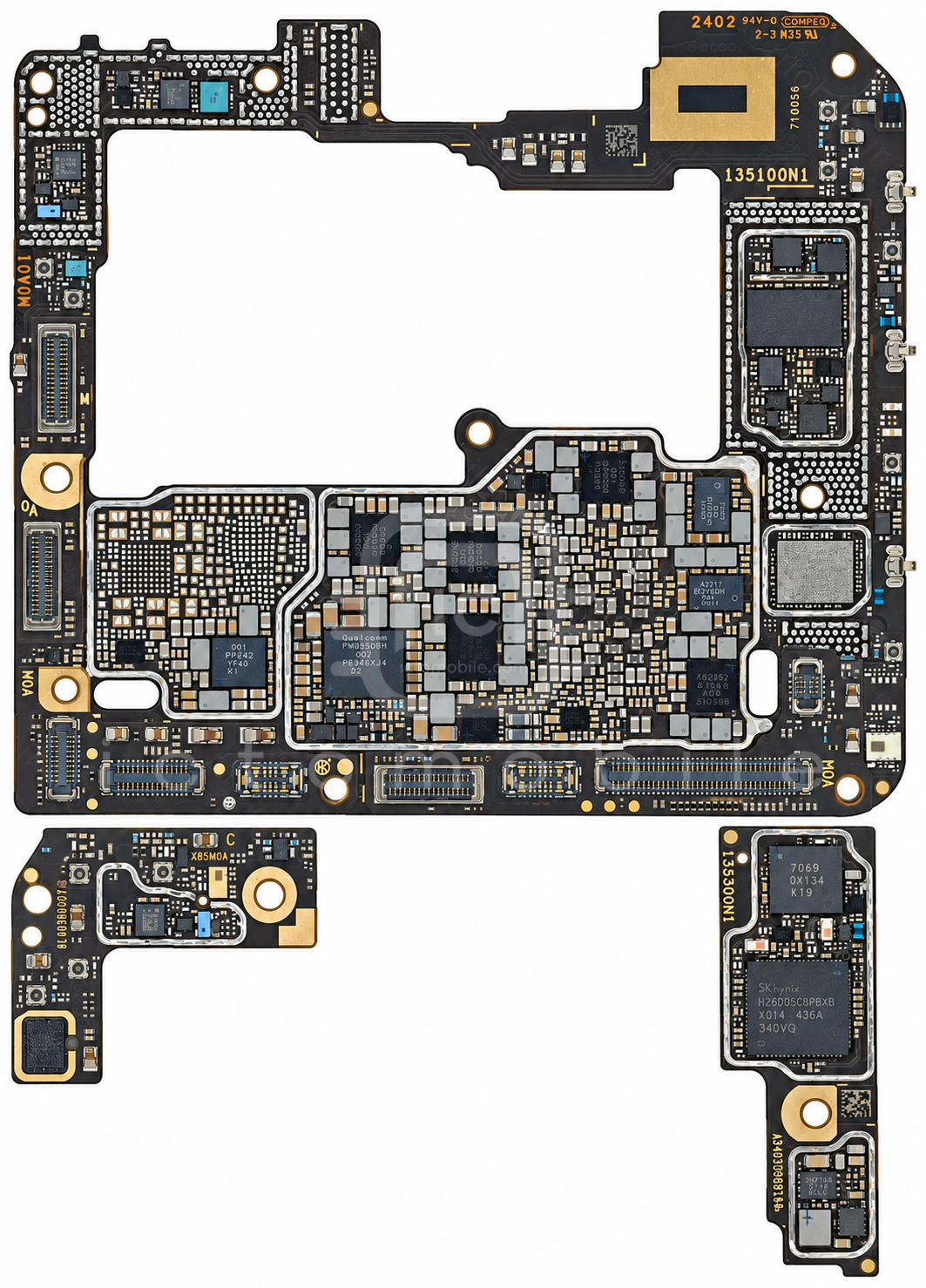

برد شیائومی Mi 14 Ultra (135300N1)
135300N1
۷۰ موقعیت از ۷۰ موقعیت
۱QXM1086ماژول FEM وای فای (پاور آمپلی فایر و سوئیچ آنتن)QUALCOMM Incorporated←
۲SGM2045-1.80XXDH4Gرگولاتور ولتاژ LDOSG Micro←
۳SDR753فرستنده و گیرنده رادیویی (RF Transceiver)QUALCOMM Incorporated←
۴Snapdragon 8 Gen 3 SM8650-ABCPU بخش Application و BasebandQUALCOMM Incorporated←
۵PM8550BHشارژ، اندازه گیر سطح باتری (Fuel Gauge)QUALCOMM Incorporated←
۶WCN7851بلوتوث و وای فای (BT & WIFI)QUALCOMM Incorporated←
۷QXF2076ماژول FEM وای فای (پاور آمپلی فایر و سوئیچ آنتن)QUALCOMM Incorporated←
۸PM8550VSتغذیه (PMU)QUALCOMM Incorporated←
۹QM77042ماژول FEM (سوئیچ آنتن کلی + پاور آمپلی فایر GSM)QORVO←
۱۰PM8010تغذیه دوربینQUALCOMM Incorporated←
۱۱QM11133سوئیچ SP3TQORVO←
۱۲VC1624سوئیچ آنتنVANCHIP←
۱۳QXM1086ماژول FEM وای فای (پاور آمپلی فایر و سوئیچ آنتن)QUALCOMM Incorporated←
۱۴MXD8549PVتیونر آنتن RFMAXSCEND←
۱۵QXM1086ماژول FEM وای فای (پاور آمپلی فایر و سوئیچ آنتن)QUALCOMM Incorporated←
۱۶PM8550VSتغذیه (PMU)QUALCOMM Incorporated←
۱۷RX6006EQKفرستنده و گیرنده رادیویی (RF Transceiver)Runxin←
۱۸WL2863D29-4-TRرگولاتور ولتاژ LDOWILLSEMI←
۱۹QPM6577آمپلی فایر کم نویز (LNA)QUALCOMM Incorporated←
۲۰QM13545TR13سوئیچ SP4TQORVO←
۲۱QM13544TR13سوئیچ آنالوگQORVO←
۲۲PM8550VEتغذیه (PMU)QUALCOMM Incorporated←
۲۳PMK8650بافر کلاکQUALCOMM Incorporated←
۲۴MXD8442Hسوئیچ SP4TMAXSCEND←
۲۵QM11133سوئیچ SP3TQORVO←
۲۶QM77048Bماژول FEM باندهای 3G و 4G و 5G (سوئیچ آنتن + پاور آمپلی فایر)QORVO←
۲۷THGJFLT1E45BATPحافظه UFS (هارد)Toshiba Semiconductor←
۲۸QM13545TR13سوئیچ SP4TQORVO←
۲۹SC8585CFFRشارژXiaomi←
۳۰QXM1083ماژول FEM وای فای (پاور آمپلی فایر و سوئیچ آنتن)QUALCOMM Incorporated←
۳۱H58G76BK8H-X095حافظه RAMSkhynix←
۳۲NU1665WDNBشارژ بی سیمNuVolta Technologies←
۳۳QXF2076ماژول FEM وای فای (پاور آمپلی فایر و سوئیچ آنتن)QUALCOMM Incorporated←
۳۴SGM6611Cکانورتر ولتاژ (DC/DC Voltage Converter)SG Micro←
۳۵CS35L42آمپلی فایر صوتCirrus Logic←
۳۶TMUX646NZECRسوئیچ آنالوگTexas Instruments←
۳۷MXD8549PVتیونر آنتن RFMAXSCEND←
۳۸CS35L42آمپلی فایر صوتCirrus Logic←
۳۹QDM6303سوئیچ آنتن DiversityQUALCOMM Incorporated←
۴۰AW39114QNRمبدل سطح ولتاژ (Level Shifter/Level Translator)Awinic←
۴۱ET9552محافظ اضافه ولتاژWuxi Etek Microelectronics Co←
۴۲WNM3062Aترانزیستور MosfetWILLSEMI←
۴۳WS4694Cسوئیچ بار (Load Switch)OmniVision←
۴۴WNM3062Aترانزیستور MosfetWILLSEMI←
۴۵LSM6DSOسنسور شتاب و ژیروسکوپ (Accelerometer and Gyroscope)STMicroelectronics←
۴۶QPM6579آمپلی فایر کم نویز (LNA)QUALCOMM Incorporated←
۴۷PM8550VSتغذیه (PMU)QUALCOMM Incorporated←
۴۸PM8550تغذیه (PMU)QUALCOMM Incorporated←
۴۹QM13344TR13سوئیچ SPSTQORVO←
۵۰VC7368پاور آمپلی فایر GSMVANCHIP←
۵۱HL5301مبدل سطح ولتاژ (Level Shifter/Level Translator)Halo Microelectronics←
۵۲HL5301مبدل سطح ولتاژ (Level Shifter/Level Translator)Halo Microelectronics←
۵۳PM8010تغذیه دوربینQUALCOMM Incorporated←
۵۴PMR735Dتغذیه بخش RFQUALCOMM Incorporated←
۵۵VC7643-63پاور آمپلی فایر 3G و 4G و 5GVANCHIP←
۵۶SX9373سنسور GRIP/SARSEMTECH←
۵۷PM8550VSتغذیه (PMU)QUALCOMM Incorporated←
۵۸QM13544TR13سوئیچ آنالوگQORVO←
۵۹MXDLN21BTآمپلی فایر کم نویز (LNA)MAXSCEND←
۶۰QET7100Aردیاب پوش توان (EPT)QUALCOMM Incorporated←
۶۱PMDXB600UNEترانزیستور MosfetNexperia←
۶۲WCD9395Codec صوتQUALCOMM Incorporated←
۶۳QXM1086ماژول FEM وای فای (پاور آمپلی فایر و سوئیچ آنتن)QUALCOMM Incorporated←
۶۴WL2863D28-4-TRرگولاتور ولتاژ LDOWILLSEMI←
۶۵SN220TUK-B13LS0NFCNXP Semiconductors←
۶۶HL7612WL01کانورتر ولتاژ (DC/DC Voltage Converter)Halo Microelectronics←
۶۷WL2863D28-4-TRرگولاتور ولتاژ LDOWILLSEMI←
۶۸QXM1083ماژول FEM وای فای (پاور آمپلی فایر و سوئیچ آنتن)QUALCOMM Incorporated←
۶۹QET7100Aردیاب پوش توان (EPT)QUALCOMM Incorporated←
۷۰HL7612WL01کانورتر ولتاژ (DC/DC Voltage Converter)Halo Microelectronics←
