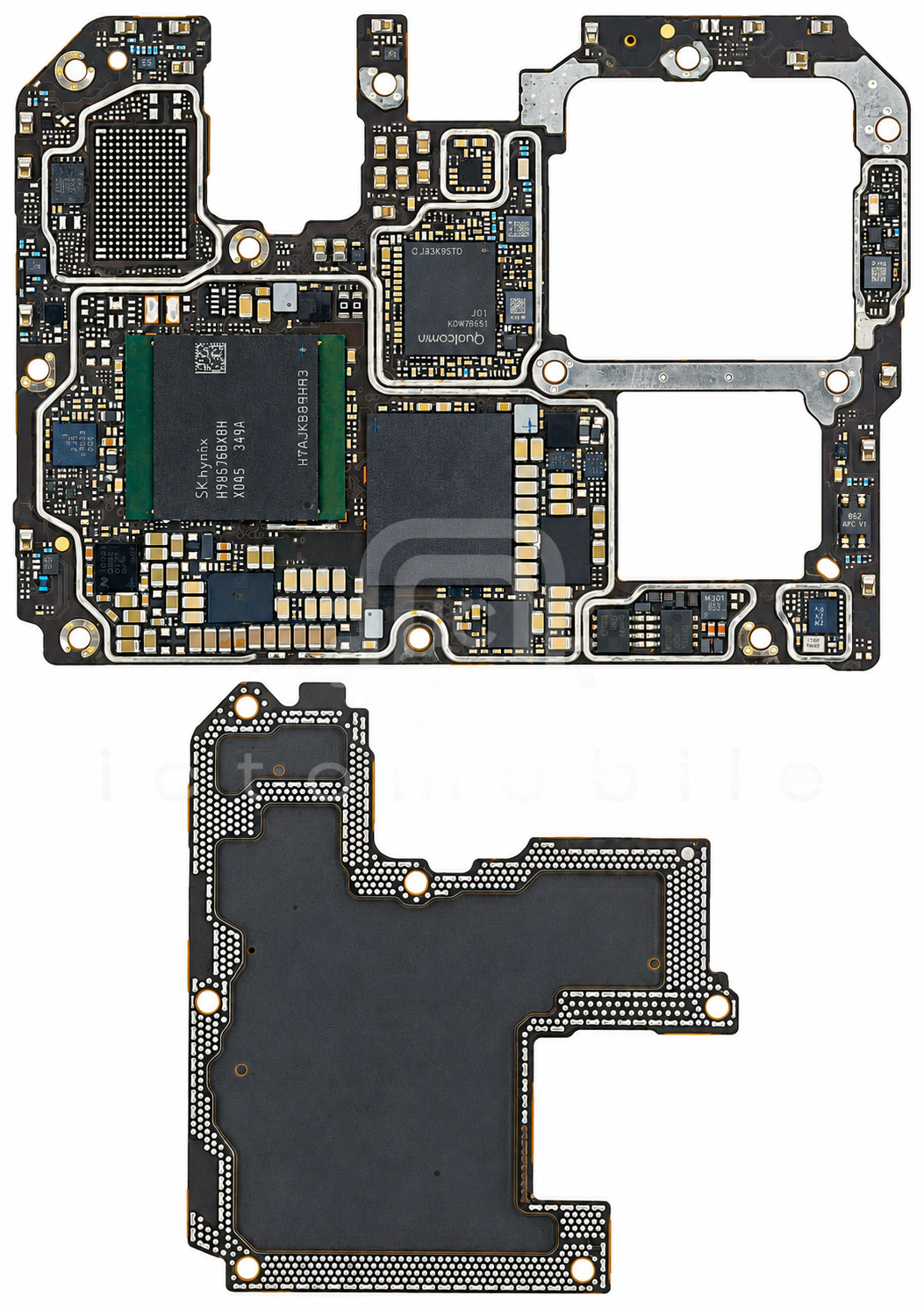

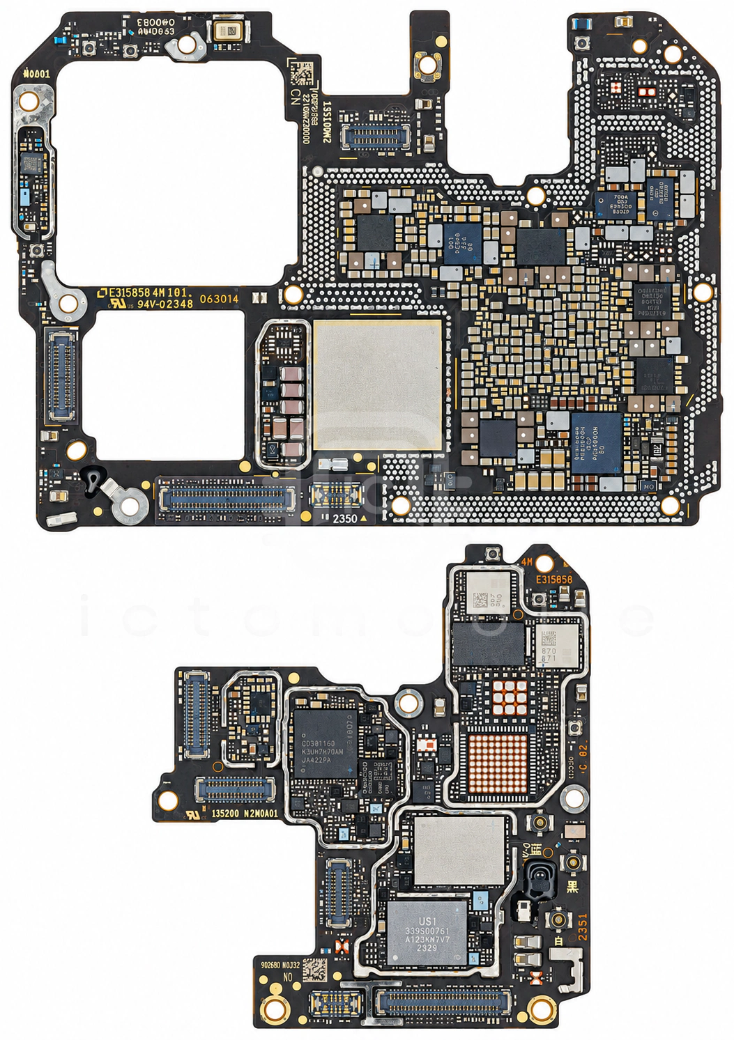

برد شیائومی Mi 14 Pro (135100N2M0A01)
135100N2M0A01
۵۰ موقعیت از ۵۰ موقعیت
۱LSM6DSOسنسور شتاب و ژیروسکوپ (Accelerometer and Gyroscope)STMicroelectronics←
۲QXM1086ماژول FEM وای فای (پاور آمپلی فایر و سوئیچ آنتن)QUALCOMM Incorporated←
۳QM77048Eماژول FEM باندهای 3G و 4G و 5G (سوئیچ آنتن + پاور آمپلی فایر)QORVO←
۴QM77042ماژول FEM (سوئیچ آنتن کلی + پاور آمپلی فایر GSM)QORVO←
۵PM8550VSتغذیه (PMU)QUALCOMM Incorporated←
۶CS35L42آمپلی فایر صوتCirrus Logic←
۷QXM1083ماژول FEM وای فای (پاور آمپلی فایر و سوئیچ آنتن)QUALCOMM Incorporated←
۸KTS1688محافظ اضافه ولتاژKinetic Technologies←
۹NXT4557GUمبدل سطح ولتاژ (Level Shifter/Level Translator)Nexperia←
۱۰QET7100Aردیاب پوش توان (EPT)QUALCOMM Incorporated←
۱۱WL2863D28-4-TRرگولاتور ولتاژ LDOWILLSEMI←
۱۲QET7100Aردیاب پوش توان (EPT)QUALCOMM Incorporated←
۱۳VC7643-63Hپاور آمپلی فایر 3G و 4G و 5GVANCHIP←
۱۴QXM1086ماژول FEM وای فای (پاور آمپلی فایر و سوئیچ آنتن)QUALCOMM Incorporated←
۱۵KLUGGARHHD-B0G1حافظه UFS (هارد)Samsung semiconductor←
۱۶CS35L42آمپلی فایر صوتCirrus Logic←
۱۷Snapdragon 8 Gen 3 SM8650-ABCPU بخش Application و BasebandQUALCOMM Incorporated←
۱۸H58G76BK8H-X095حافظه RAMSkhynix←
۱۹SC8581CFFRشارژXiaomi←
۲۰PM8550VEتغذیه (PMU)QUALCOMM Incorporated←
۲۱SX9373سنسور GRIP/SARSEMTECH←
۲۲PMR735Dتغذیه بخش RFQUALCOMM Incorporated←
۲۳ES30P4N3HXدیود محافظ ولتاژ TVSWuxi Etek Microelectronics Co←
۲۴NXT4557GUمبدل سطح ولتاژ (Level Shifter/Level Translator)Nexperia←
۲۵PM8010تغذیه دوربینQUALCOMM Incorporated←
۲۶QDM4303سوئیچ آنتن DiversityQUALCOMM Incorporated←
۲۷QPM6677ماژول FEM باندهای 5G (سوئیچ آنتن + پاور آمپلی فایر)QUALCOMM Incorporated←
۲۸SDR735فرستنده و گیرنده رادیویی (RF Transceiver) و GPSQUALCOMM Incorporated←
۲۹QM11133سوئیچ SP3TQORVO←
۳۰QPM6679ماژول FEM باندهای 5G (سوئیچ آنتن + پاور آمپلی فایر)QUALCOMM Incorporated←
۳۱ET9552محافظ اضافه ولتاژWuxi Etek Microelectronics Co←
۳۲PM8550تغذیه (PMU)QUALCOMM Incorporated←
۳۳WCN7851بلوتوث و وای فای (BT & WIFI)QUALCOMM Incorporated←
۳۴HL7612WL01کانورتر ولتاژ (DC/DC Voltage Converter)Halo Microelectronics←
۳۵PM8550VSتغذیه (PMU)QUALCOMM Incorporated←
۳۶SN220TUK-B13LS0NFCNXP Semiconductors←
۳۷NU1652WYYBشارژ بی سیمNuVolta Technologies←
۳۸QM13544TR13سوئیچ آنالوگQORVO←
۳۹PMK8650بافر کلاکQUALCOMM Incorporated←
۴۰PSMN2R4-30MLDترانزیستور MosfetNexperia←
۴۱SC8581CFFRشارژXiaomi←
۴۲PM8550VSتغذیه (PMU)QUALCOMM Incorporated←
۴۳QM13124Cسوئیچ آنتنQORVO←
۴۴PSMN2R4-30MLDترانزیستور MosfetNexperia←
۴۵PM8550BHشارژ، اندازه گیر سطح باتری (Fuel Gauge)QUALCOMM Incorporated←
۴۶QAT5569تیونر آنتن RFQUALCOMM Incorporated←
۴۷QM13544TR13سوئیچ آنالوگQORVO←
۴۸PM8550VSتغذیه (PMU)QUALCOMM Incorporated←
۴۹QXM1083ماژول FEM وای فای (پاور آمپلی فایر و سوئیچ آنتن)QUALCOMM Incorporated←
۵۰WCD9395Codec صوتQUALCOMM Incorporated←
