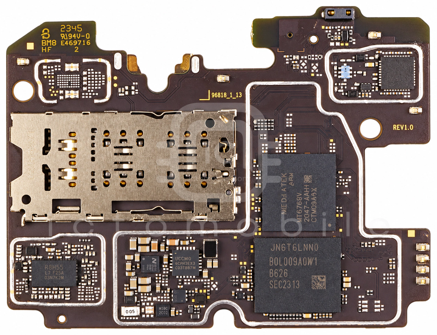

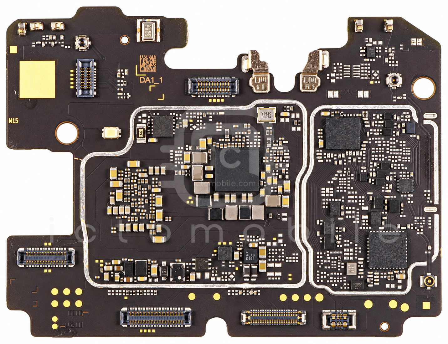

برد سامسونگ A05 (SM-A055F)
SM-A055F
۱۵ موقعیت از ۱۵ موقعیت
۱FS1506Nآمپلی فایر صوتFourSemi←
۲LN3406DT2AGترانزیستور MosfetLRC←
۳KMDV6001DB-B625حافظه eMCP (هارد)Samsung semiconductor←
۴RT9471GQWشارژRichTek←
۵CR24108GMسوئیچ آنتن DiversityAwinic←
۷AW9962Eدرایور بک لایت LCDAwinic←
۸FX5627Yماژول FEM باندهای 3G و 4G (سوئیچ آنتن + پاور آمپلی فایر)Lansus←
۹OCP2131WPADتغذیه صفحه نمایشOrient Chip Semiconductor←
۱۰FX5596Yماژول FEM (سوئیچ آنتن کلی + پاور آمپلی فایر GSM)Lansus←
۱۱AW3641EDNRدرایور LED فلاش دوربینAwinic←
۱۲MT6177MVفرستنده و گیرنده رادیویی (RF Transceiver)Mediatek←
۱۳MediaTek Helio G85 MT6769V-CZCPU بخش Application و BasebandMediatek←
۱۴SP2130شارژNuVolta Technologies←
۱۵MT6358Wتغذیه (PMU) و Codec صوتMediatek←
