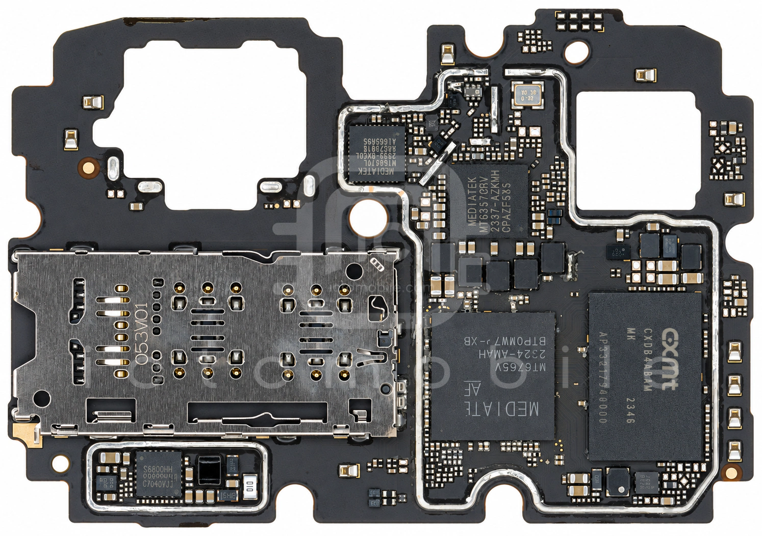

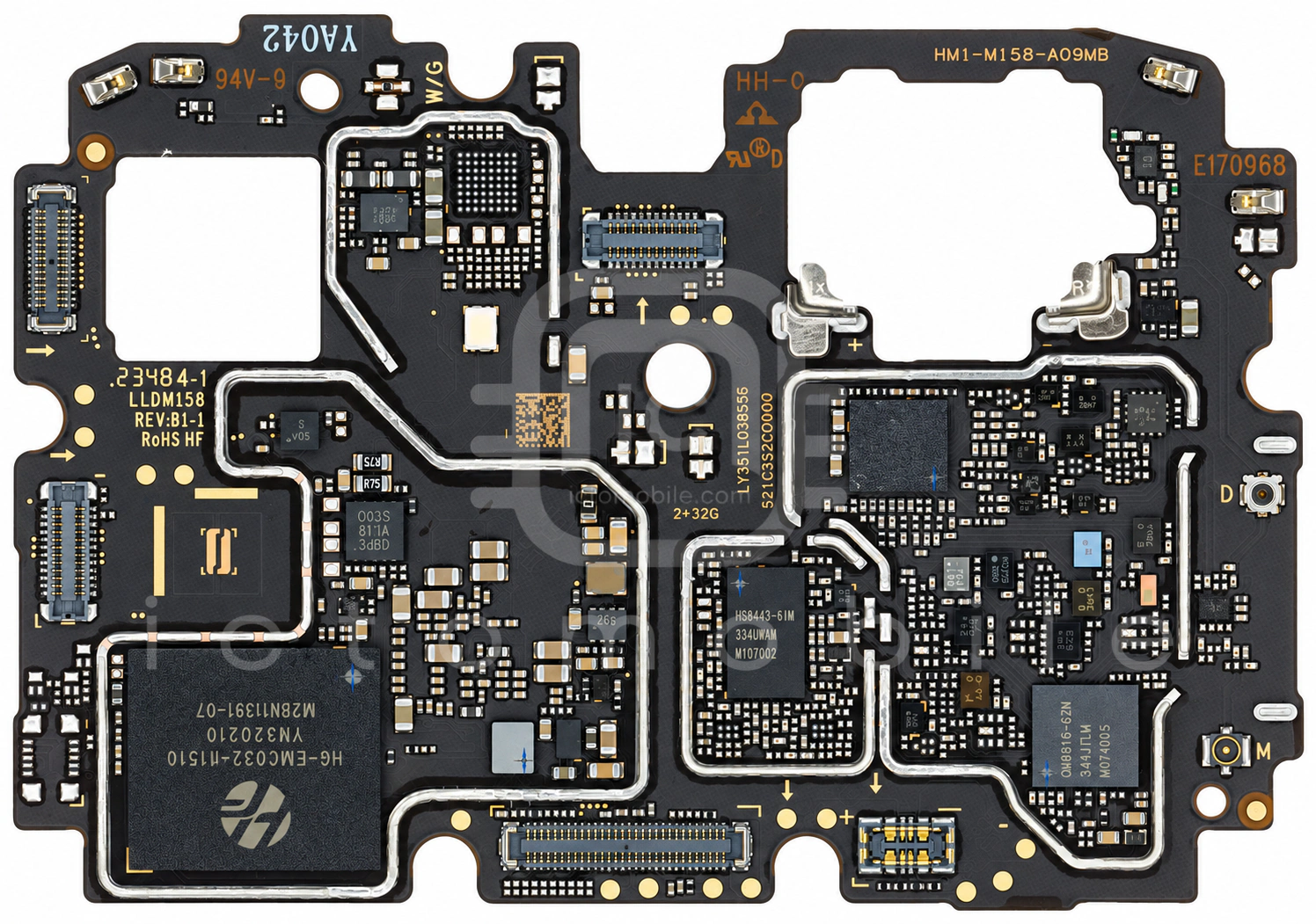

۱NCP114AMX180TBGرگولاتور ولتاژ LDOON Semiconductor←
۲MT6177MVفرستنده و گیرنده رادیویی (RF Transceiver)Mediatek←
۳MT6690Nکانورتر ولتاژ (DC/DC Voltage Converter)Mediatek←
۴MT6357CRVتغذیه و شارژ و Codec صوتMediatek←
۵SC7A20TRسنسور شتاب (Accelerometer)Silan microelectronics←
۷AW32905FCRمحافظ اضافه ولتاژAwinic←
۸MXD8544Aسوئیچ SP4TMAXSCEND←
۹HS8443-61Mپاور آمپلی فایر 3G و 4GOnmicro←
۱۰CXDB4ABAM-MKحافظه RAMCXMT←
۱۱SGM3756درایور بک لایت LCDSG Micro←
۱۲AW87390FCRآمپلی فایر صوتAwinic←
۱۳SX9325سنسور GRIP/SARSEMTECH←
۱۴MXD8680Sسوئیچ آنتن DiversityMAXSCEND←
۱۵HG-EMC032-N1510حافظه eMMC (هارد)Hosinglobal←
۱۶QM11022سوئیچ آنتنQORVO←
۱۷MT6680Pرگولاتور ولتاژ LDOMediatek←
۱۸SC89601DQDLRشارژSOUTHCHIP←
۱۹OCP8111Aدرایور LED فلاش دوربینOrient Chip Semiconductor←
۲۰OM8816-62Mماژول FEM (سوئیچ آنتن کلی + پاور آمپلی فایر GSM)Onmicro←
۲۱HL7593W2کانورتر ولتاژ (DC/DC Voltage Converter)Halo Microelectronics←
۲۲MediaTek Helio G36 MT6765VCPU بخش Application و BasebandMediatek←
۲۳MT6691ZXPکانورتر ولتاژ (DC/DC Voltage Converter)Mediatek←
۲۴AW5005DNRفیلتر مسیر GPSAwinic←
۲۵OCP2131WPADتغذیه صفحه نمایشOrient Chip Semiconductor←
