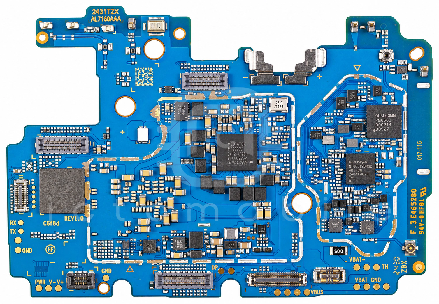

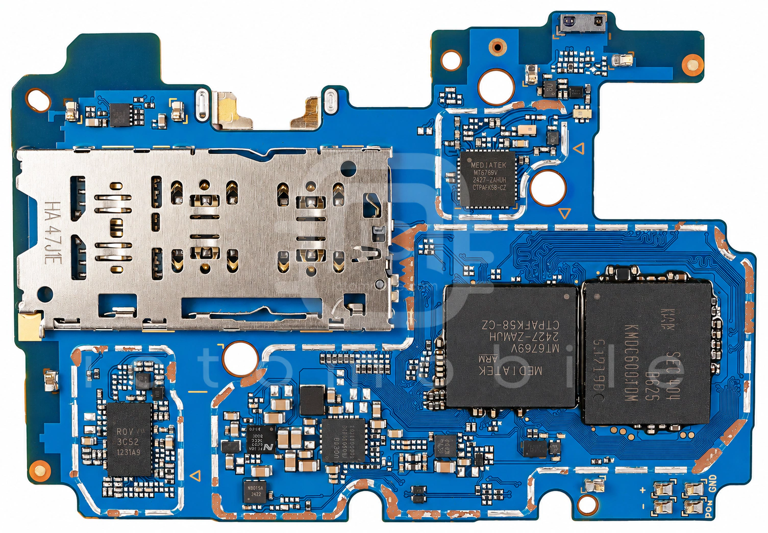

۱WS7808QCسوئیچ آنتن DiversityWILLSEMI←
۲AW9962Eدرایور بک لایت LCDAwinic←
۳STK8321سنسور شتاب (Accelerometer)Sensortek←
۴AS6585Bدرایور LED فلاش دوربینANGSEMI Microelectronics←
۵MT6177MVفرستنده و گیرنده رادیویی (RF Transceiver)Mediatek←
۶KMDC6001DM-B625حافظه eMCP (هارد)Samsung semiconductor←
۷CR2114GLAتیونر آنتن RFنامعلوم←
۸NU2115AشارژNuVolta Technologies←
۹MediaTek Helio G85 MT6769V-CZCPU بخش Application و BasebandMediatek←
۱۰DIO1520LP10سوئیچ آنالوگ SPDTDIOO Microcircuits←
۱۱HUSB311درایور USB Type-Chynetek←
۱۲FX5627YAماژول FEM باندهای 4G و 5G (سوئیچ آنتن + پاور آمپلی فایر)Lansus←
۱۳SX9338IULTRTسنسور GRIP/SARSEMTECH←
۱۴SGM41513DYTQF24GشارژSG Micro←
۱۵MT6631Nبلوتوث، وای فای (wifi) ، رادیو FM و GPSMediatek←
۱۶FS1506Nآمپلی فایر صوتFourSemi←
۱۷PNM6N30V15HYترانزیستور Mosfetgoodwork←
۱۸WL2820D18-4رگولاتور ولتاژ LDOWILLSEMI←
۱۹S3K250AFDV-MF35میکروکنترلرSamsung semiconductor←
۲۰SM5109تغذیه صفحه نمایشSilicon Mitus←
۲۱FX5596YAماژول FEM (سوئیچ آنتن کلی + پاور آمپلی فایر GSM)Lansus←
۲۲WL2820D33-4رگولاتور ولتاژ LDOWILLSEMI←
۲۳WS7808QCسوئیچ آنتن DiversityWILLSEMI←
۲۴MT6358Wتغذیه (PMU) و Codec صوتMediatek←
